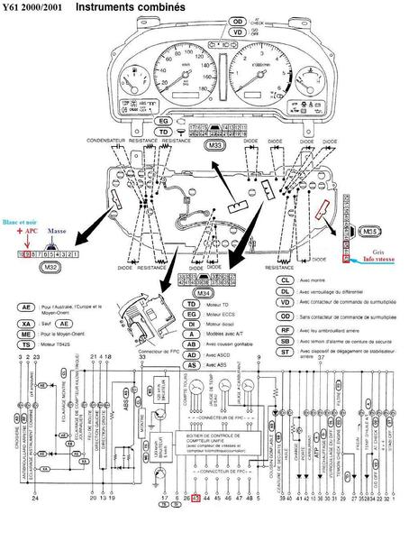

Posté(e) : 4 octobre 20159 a Référent Mécanique il faut regarder l'état du câble plat FPT derrière le bloc compteur : il doit y avoir un faux contact !
Posté(e) : 4 octobre 20159 a Auteur Merci Pierre de la réponse et de du schéma qui va bien m'aider. J'ai déjà déposé le compteur et vérifié tout les contacts, c'est tout impeccable. Je pensais au régulateur de tension (diode Zener, condensateur ...) mais ils sont soudés directement sur le circuit imprimé et difficile à contrôler d'autant plus que la panne est intermittente. Par exemple j’arrête le moteur alors que je n'ai plus d'affichage, je reviens 10 min après sans rien toucher tout marche !
Posté(e) : 4 octobre 20159 a Pour ma part toute les verifs derrière le compteur ont été faites dans un post de 2013, quelqu'un parlait du fusible 100 amp sous le capot je contrôle dès demain je vous tiens au jus
Posté(e) : 4 octobre 20159 a Auteur Merci Pougne mais j'espère que changer un fusible ne coûte pas 1300 € ! Pour Pierre, j'ai imprimé ton schéma mais hélas il est bien trouble et j'ai beaucoup de mal à le lire, en particulier je vois bien le CT les jauges carburant et T° mais je ne repère pas le compteur vitesse / km. Je ne peux pas lire non plus ce qu'il y a dans le grand rectangle en bas au milieu : boitier contröle ..?! Tu n'aurais pas un autre format plus lisible PDF par exemple meilleurs scan ? Merci
Posté(e) : 5 octobre 20159 a Référent Mécanique tout est dans le compte premium et en zoom comme on veut Il est de quelle année ? En faisant une recherche vous allez trouver un message qui indique un réparateur du circuit imprimé du compteur (si ce n'est pas ce câble méplat)
Posté(e) : 5 octobre 20159 a Auteur Merci Pierre de ces renseignements je regarde pour le compte premium. Mon Patrol est d'avril 2000, c'est l'un des derniers 6cyl
