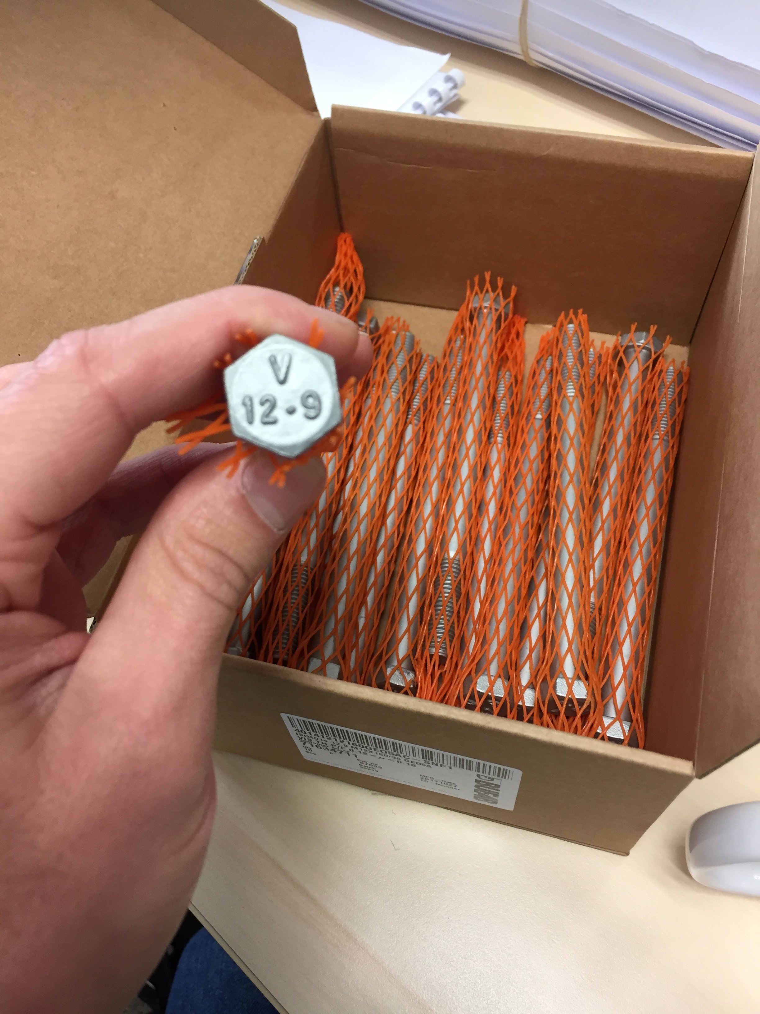

Merci 😊, oui pour le body j’ai deja les vis en M12 mais pas ISO. J’ai les cales de 3cm dans un carton mais je vais passer en 5 directement.
pour le snorkel, il n’y a que le safari qui me plaît car j’attache de l’importance à l’esthétique mais le prix 😱
Je voulais dire pas ISO standard et non ISO pas fin comme à l’origine
Ce sont des vis et écrous à pas fin qui assemblent la caisse au châssis ?

Et oui la caisse est assemblé avec du M12 1.25 et moi c’est du M12x1.75.
dans l’absolu le seul problème se trouve sur la partie arrière ou ce sont des ecrou cage, le reste c’est assemblage vis écrou

Par contre j’ai pris du 12.9 en qualité avec des rondelles CS et dés écrou HFR
Il y a 9 heures, Minilio a dit :
Tout pour être tranquille :2 (26):
À faire les choses autant essayer d’être tranquille et au moins je sais ce que je monte
Hello , attention à la longueur du filetage pour ne pas se retrouver trop court au moment de l assemblage , les écrous cage ont une chance sur deux de rester bloquer ....c est un peu plus délicat mais ça se fait.....il me semble que dans ma galerie j avais mis quelques photos lors de la pose du body.
Bonne bricole à toi
Merci Chris je vais aller regarder ça!
Et si je ne me trompe pas, toutes les vis d’origine font 100mm de long et là j’ai pris du 160mm donc avec un +5 ça devrait le faire
En fait ce que je voulais dire c est que même avec du 160 tu as déjà bien assez en longueur ,du coup c est ton filetage qui risque d être trop court , tu risques d arriver au bout du filetage avant de commencer à serrer .....fait un essai à blanc .
Il me semble que sur celui de lio on avait rajouté des rondelles pour compenser..
Du haut de ma nullité , je trouvais aussi la partie non filetée un peu grande . Mais ne voyant pas sur pièce ......
pour moi crosses avant arrivées. Ouf. Il ne doit plus y en avoir bcp à vendre . Ça vaudrait le coup de créer un moule . J’y réfléchis .
Oui je sais m, c’est le risque mais au pire un coup de filière et ça devrais passer, si tu compte dans la boîte j’en ai plus de 10 donc je pourrais voir ça en attendant de trouver mieux et à dimension

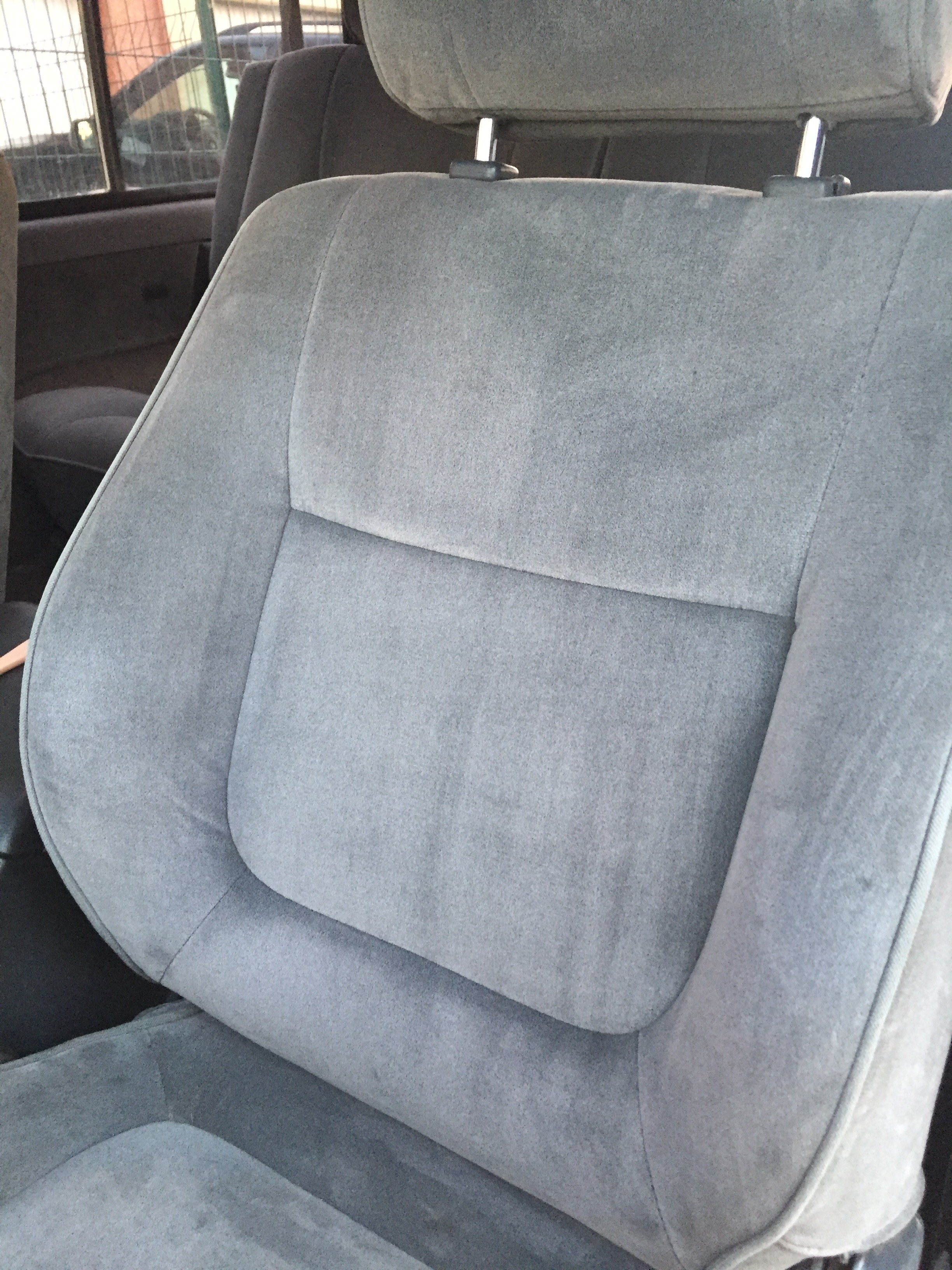

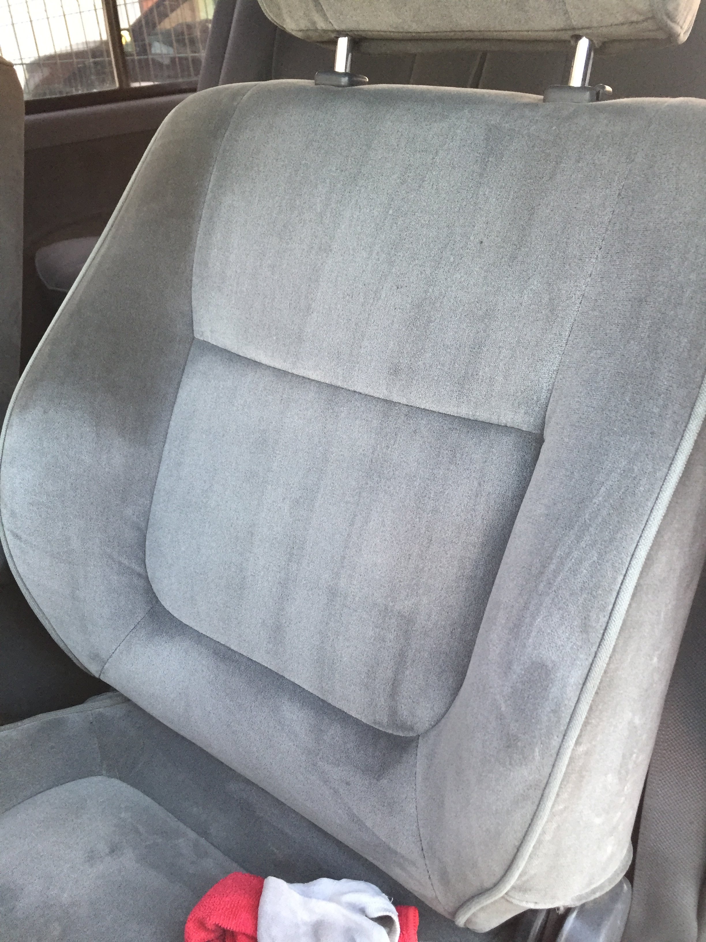

Comme c’est le printemps, c’est grand nettoyage. J’ai commencer par les sièges et je crois qu’ils n’ont jamais vue de nettoyage depuis la fabrication du véhicule! Place aux photos
On voit juste une dernière partie non nettoyé
Sympa ...ça lui fait du bien !!!
Je le fait de temps en temps aussi avec des lingettes , ç est tout de même efficace !
Je commence avec une petite mixture mais je vais commander des produits en Angleterre 😉

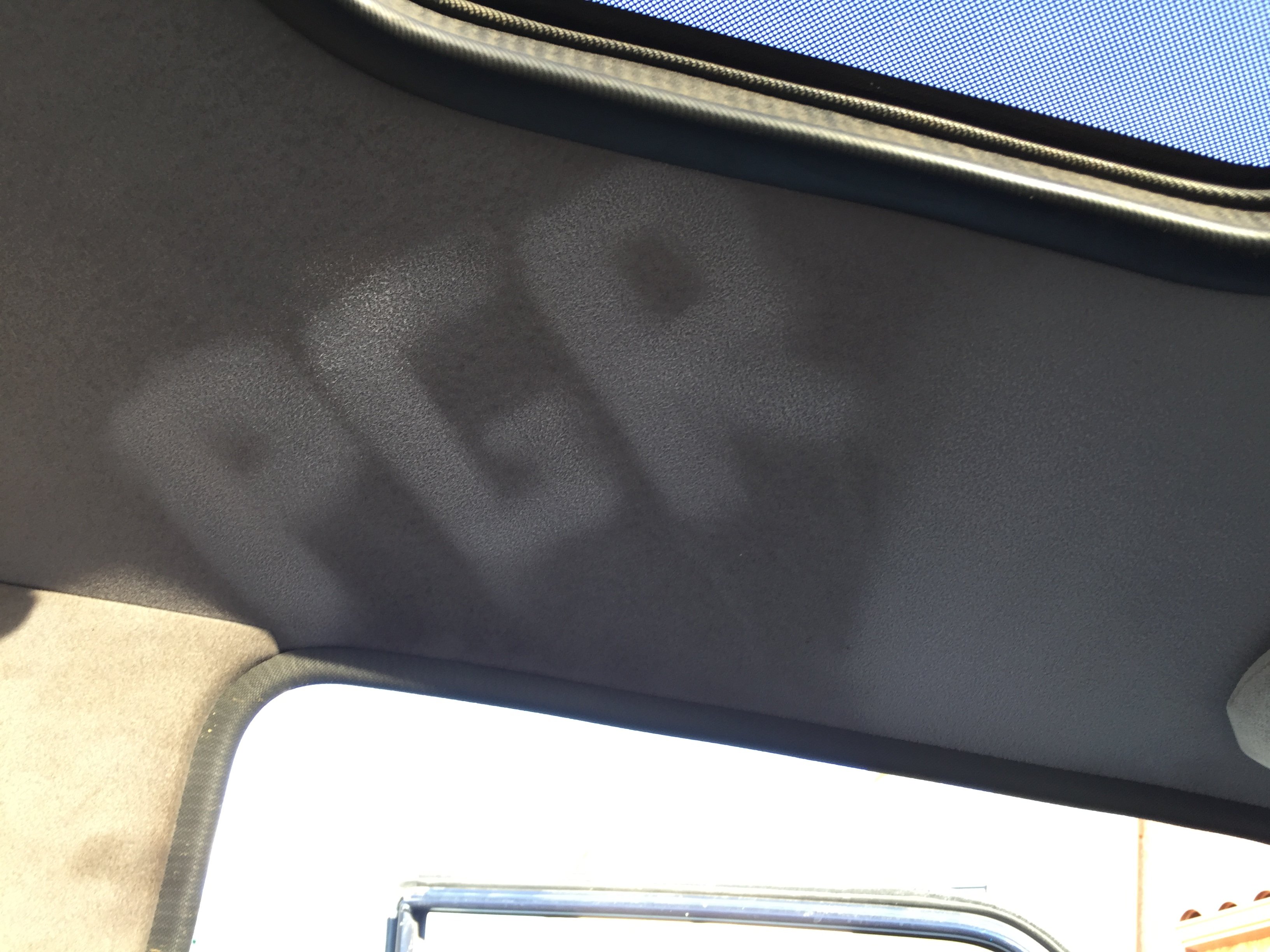

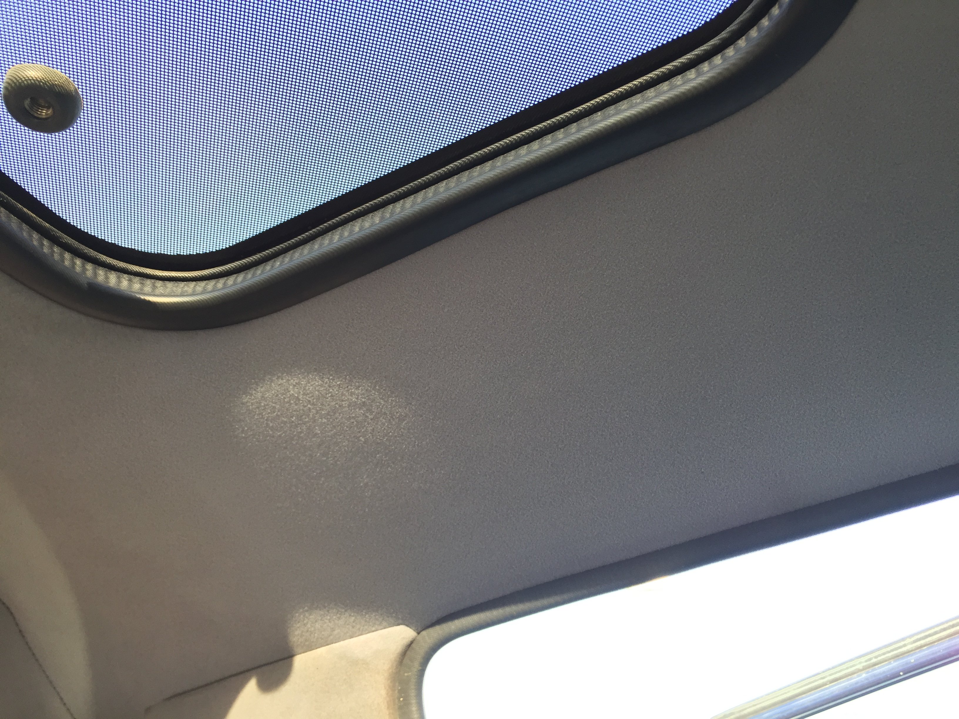

Le ciel de toit
Modifié par Minilio
Je ne voudrais plus le mettre dans la boue après!! 🤣
