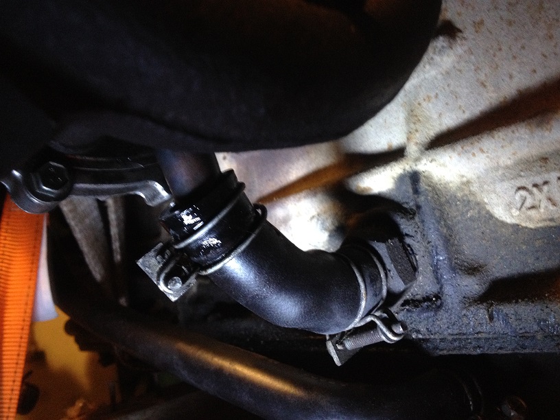

  • Voici le gros sur la table d’inspection, juste une petite fuite de ldr sur une durite que j’ai remplacé et un collier mal serré. Il est tout de même reparti pour 2ans!

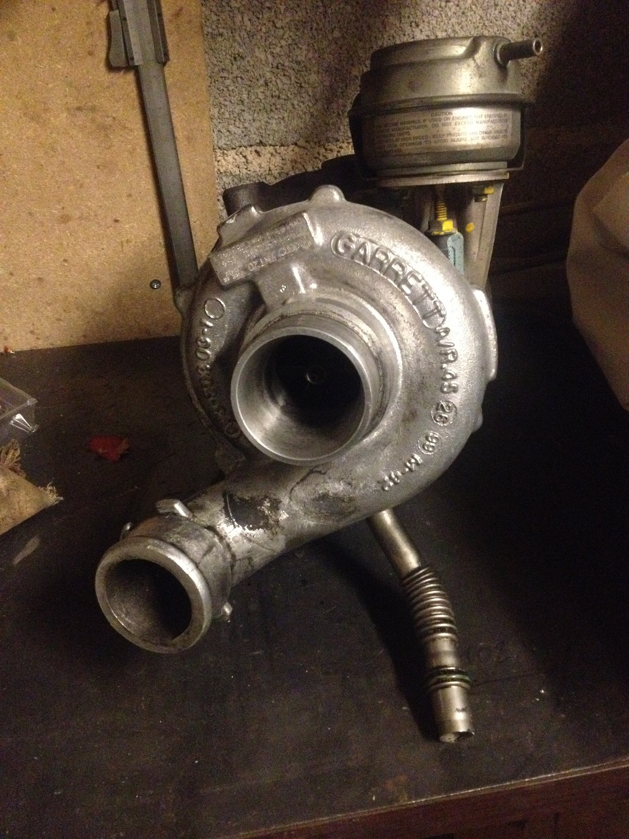

Après avoir récupéré mon bloc défectueux ce week-end j'ai commencé à démonter et remonter les pièces pour le turbo à géo variable. Je constate que l'escargot de refoulement vient toucher le collecteur d'échappement et le corps du turbo est à l'envers dans cette position. Il va falloir pivoter le corps ainsi que le refoulement.

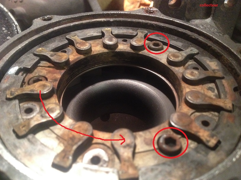

Ce soir j'ai ouvert le turbo afin de comprendre son fonctionnement et procéder aux modifications. De premier abord ça reste assez compliqué à démonter et surtout remonter pour ne pas monter tout ça en biais et procéder à un serrage en étoile. Par ailleurs tant que j'étais dans le garage je n'ai pas réussi à tourner le CHRA ou le corps du turbo donc remonté à l'identique mais après quelques heures à réfléchir et regarder les photos faites je me suis rendu compte que le montage des leviers est symétrique avec la commande déportée mais il y a 3 vis chc dont une qui est dans un lamage (là où il y a le levier de la commande) donc je vais redémonter pour pivoter le corps dans la position que je souhaite.
au passage j'en ai profité pour nettoyer l'ensemble.

voilà j'avance petit à petit, on doit bien tourner le corps du turbo pour se retrouver avec un montage proche de l'origine. quelques images explicatives
montage d'origine du turbo tel qu'on le reçoit sorti de nos donneuses allemandes
ouvrir le turbo et faire tourner l'ensemble d'1/3 de tour pour rapprocher la commande des aubes vers le collecteur d'échappement ; pour ma part j'ai démonté car il n'y a qu'une vis qui a la tête noyée, pas les deux autres et ça peut gêner le fonctionnement
voici la position finale avec réorientation des ensembles, j'ai pour l'instant fait le choix de mettre l'escargot sous la wastegate mais à voir dans le compartiment moteur.
De plus j'ai réutilisé le support de la waste-gate du turbo allemand et j'ai simplement posé une wastesgate d'origine où j'ai repercé le trou à 8 mm mais celui-ci est en en tension sur la commande au repos et je n'ai pas de réglage. Je serais par contre curieux de connaitre le résultat du montage de cette façon là car certains dépassent rapidement les pressions d'utilisations. A essayer.
prochaine étape l'alimentation en huile du turbo avec modification des conduites

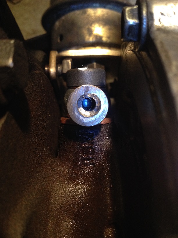

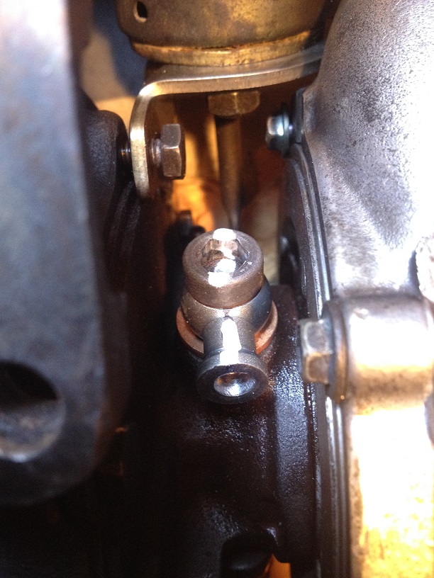

ensuite, préparation de la conduite supérieure d'huile avec préparation du banjo de 10mm et j'ai monté sur le turbo afin de favoriser la position du perçage pour l'huile (j'ai du mettre un joint cuivre plus épais dessous afin d'avoir le perçage aligné à la conduite

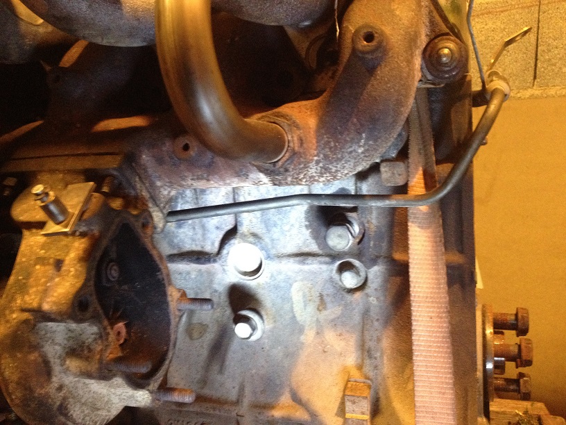

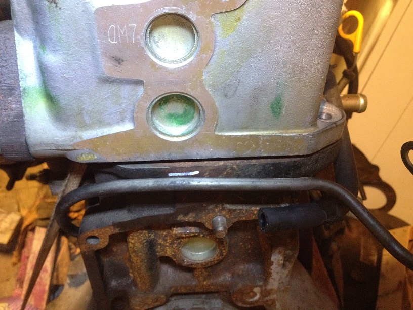

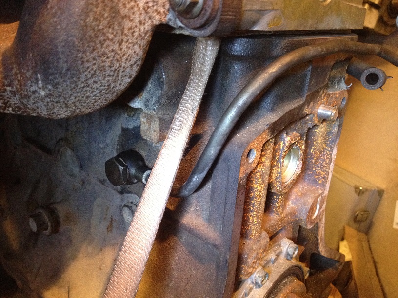

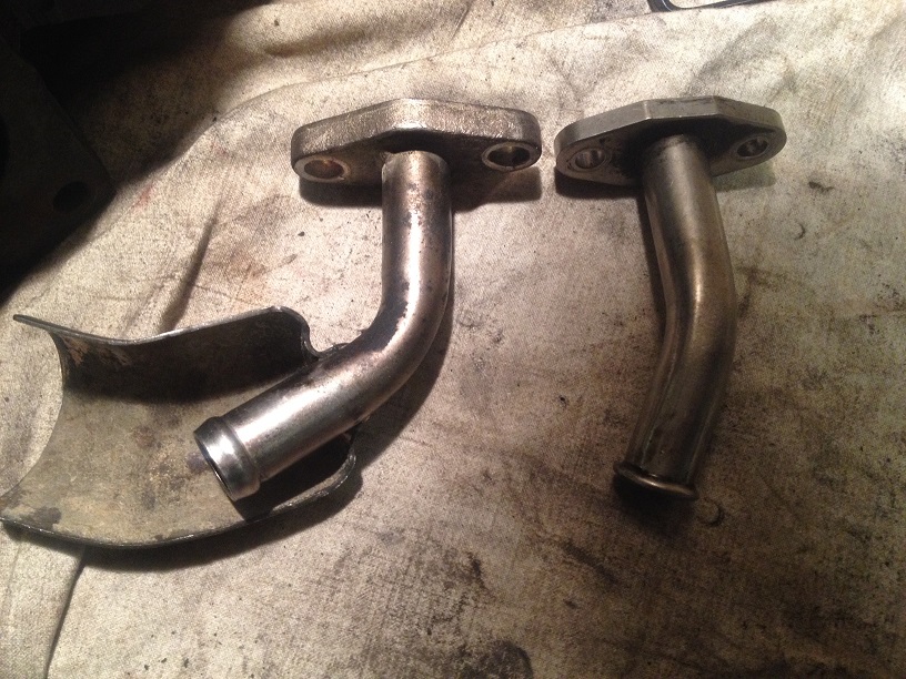

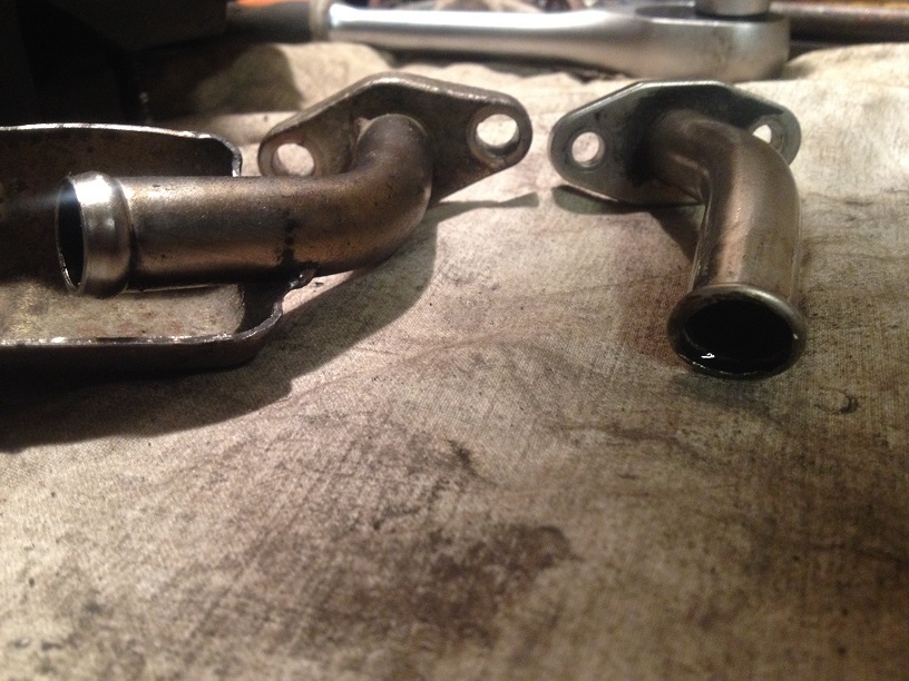

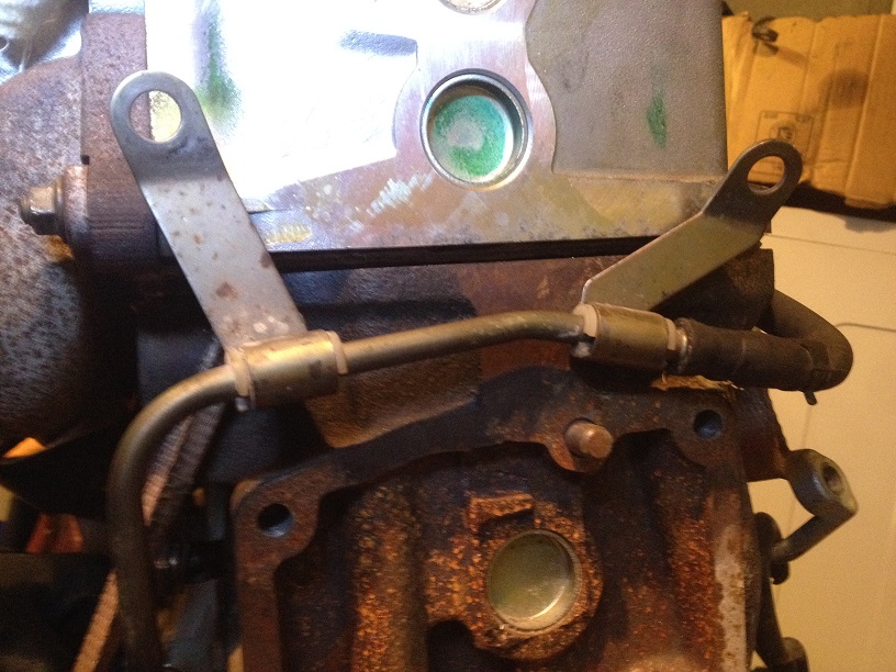

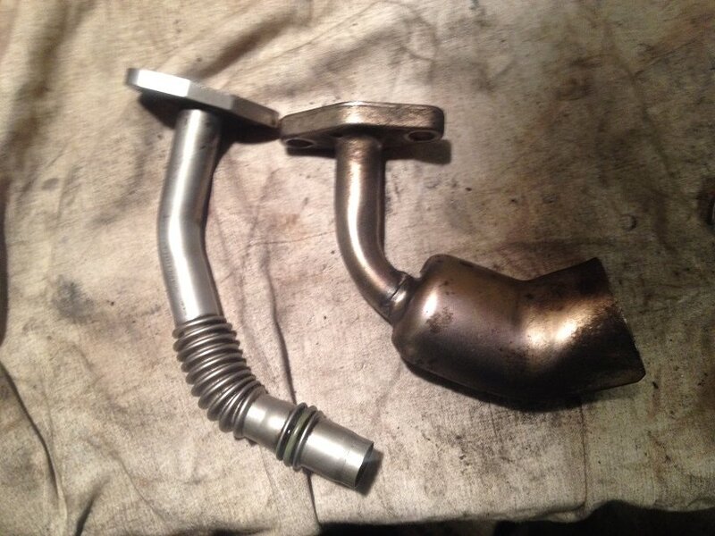

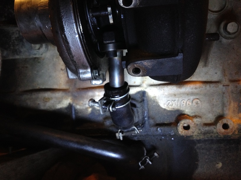

pour finir j'ai re-formé la conduite de liquide de refroidissement qui contourne le bloc (du coté passager vers le turbo) pour que celle ci revienne dans le bloc
avant
IMG_4178.thumb.JPG.a30ce6e532f7225884ddff71b7062b92.JPG IMG_4177.thumb.JPG.ed352b9876ca1d6cf1219a36ece29629.JPG
après
IMG_4180.thumb.JPG.bd3536a83c1e2e54fd40508e985093b9.JPG IMG_4181.thumb.JPG.a147891778e62856cbf07fc106968cf4.JPG
