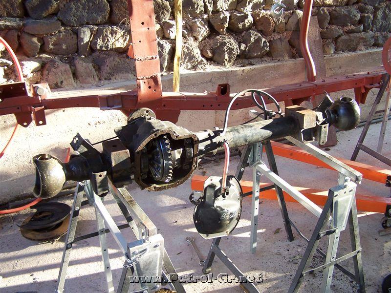

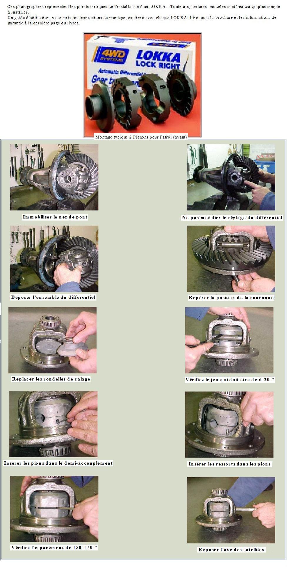

Posté(e) : 25 novembre 20159 a Modérateur Pourquoi, tu penses que ma réponse au dessus était dénuée d'expérience ? Quelques photos de l'auto-débloquant LOKKA quand je l'ai mis (en 2013) dans mon pont avant. [ATTACH=CONFIG]100263[/ATTACH] [ATTACH=CONFIG]100264[/ATTACH] [ATTACH=CONFIG]100265[/ATTACH] [ATTACH=CONFIG]100266[/ATTACH]

Posté(e) : 25 novembre 20159 a Référent Mécanique c'est absolument indispensable de déposer la couronne du diff ?
Posté(e) : 26 novembre 20159 a c'est absolument indispensable de déposer la couronne du diff ? Il y a des belles vidéos sur youtube. Et oui il semble que c'est nécessaire pour enlever le mecanisme dans le différentiel et le remplacer par le Lokka
Posté(e) : 26 novembre 20159 a Modérateur Moi j'ai fait ainsi: http://www.patrol-gr.net/attachment.php?attachmentid=29597&d=1353483042

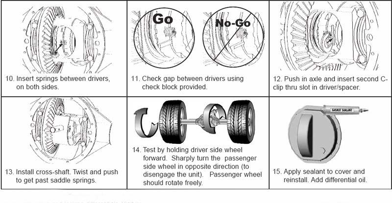

Posté(e) : 26 novembre 20159 a Modérateur c'est absolument indispensable de déposer la couronne du diff ? Pour le LOKKA oui (ça laisse beaucoup plus de place pour travailler), pour le POWERTRAX je ne sais pas, la notice de montage ne le préconise pas apparemment:
