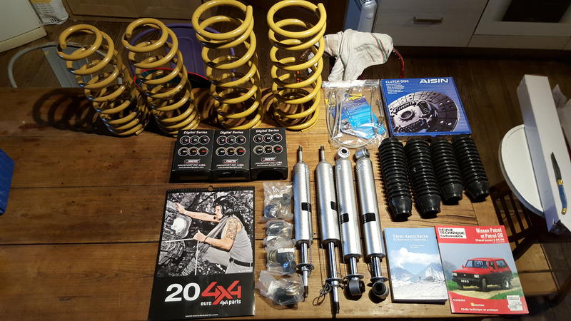

Bon sinon ce matin deuxieme couche sur le pare choc arriere et on croise les doigts normalement reception de mon colis euro4x4parts avec amorto,ressorts kit duritavia,kit bague poly,et ........embrayage qui m avait gentillement lache juste avant de venir au rasso 2014 .!!
20160106_134637.jpgÇa y est le père Noël est passé !!!!!! Juste un peut déçu par le calendrier un peut trop vestimentaire ........:2 (15):

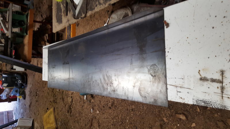

Bon aujourd hui fin de boulo tot donc detour par le revendeur d acier et bonjour sainte disqueuse !!!
