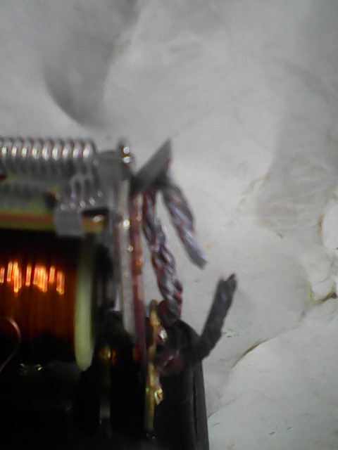

Posté(e) : 25 mai 20169 a Il est où ce fusible Pierre ? En fait le préchauffage n'est plus d'origine les 6 bougies sont les memes en 12v et la petite barette n'est plus là. Apparemment seul le gros relais contre le tablier moteur était en service, et je l'entends claquer pourtant.
Posté(e) : 25 mai 20169 a Salut, Prends quelques minutes pour ouvrir ton relais (un peu chiant à faire proprement). Il est bon à changer (ou réparer comme je l'ai fait) si tu vois ça:
