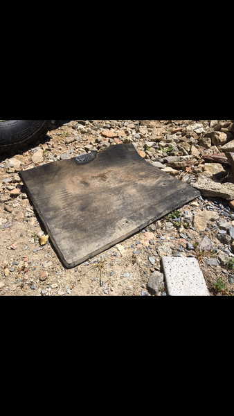

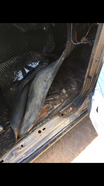

Est-ce que les plaques de mousse noires sur les photos ci-dessous sont d'origine ou non ? Elles sont entre le plancher et la moquette.
Modifié par Ghislain36
Pas d’origine ça
D’origine c’est une feuille bitumineuse collée sur la caisse et des fibres style laine de roche collées à la moquette
Ok merci, j'ai bien la feuille bitumineuse collée à la caisse mais comme la moquette n'est plus celle d'origine, ils ont dû faire ça pour avoir la même isolation phonique que la fibre de roche.
je vais virer cette mouse car elle retient l'eau et garde bien l'humidité entre elle le plancher.
