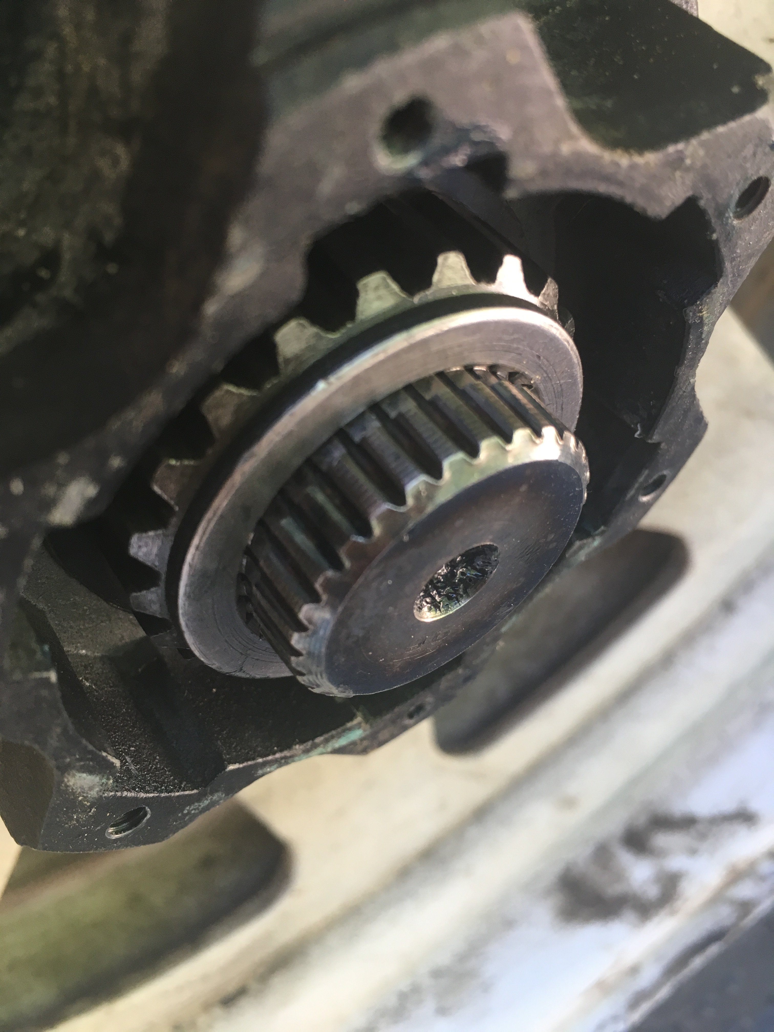

Salut Olivier, je vais déjà chercher l'origine de ce claquement car je suis convaincu qu'on a mal remonté quelque chose quand on a sorti les moyeux pour extraire les disques. C'est tout de même bizarre que ça fasse du bruit juste après ça, avec les anciens ou les nouveaux moyeux débrayables.
Merci pour l'info, je saurai que tu as des ponts si j'en trouve pas plus près de chez moi.
SI je dois retirer les 1/2 arbres du pont, il y a des précautions à prendre avant, pendant ou la repose ?
J'ai souvenir d'avoir lu qu'il fallait lever le pont d'un côté pour éviter que l'huile du pont ne sorte de la cloche, c'est vrai ?
     Est-ce qu'il faut mettre le circlips dans la gorge une fois le corps du moyeu débrayable en place ?

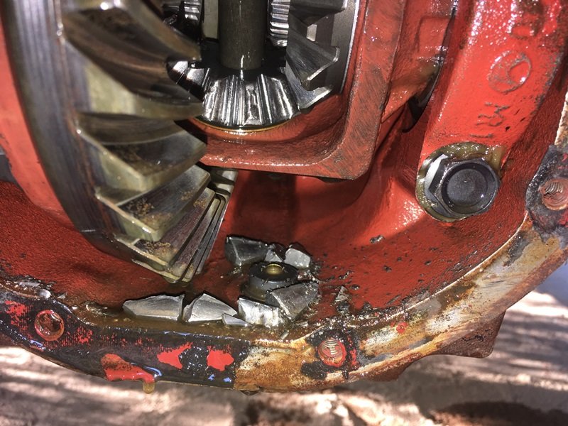

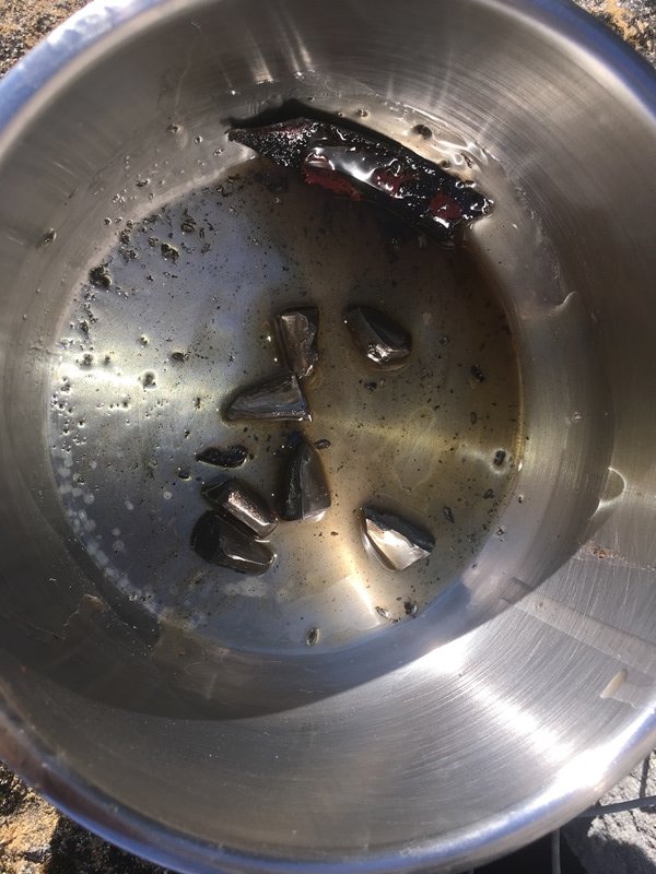

Voilà pourquoi le pont AV claquait:scared: une dent du différentiel en moins....
Modifié par Ghislain36
oh fuck ! :eek2::eek2: 🤬
merde pour toi....et alors la douloureuse vas s'élever a combien ? parce que un diff de foutu c'est chère et beaucoup de travail...là pour le coup il vaut peut etre mieux faire comme lolo et chnagé le pont complet

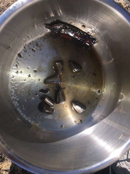

Et oui comme d'habitude, j'ai cassé l'incassable...

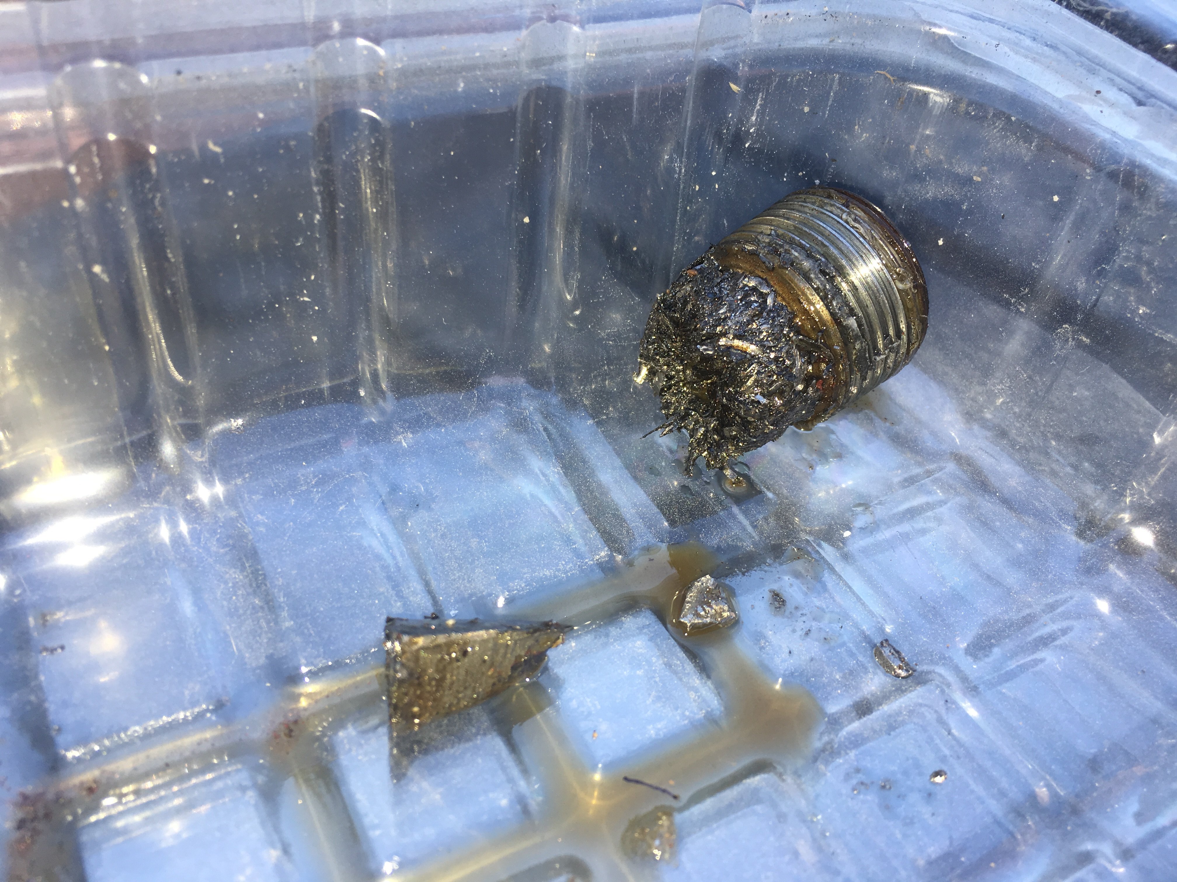

La dent est tombée quand j'ai vidangé le pont en prévision de démonter les 1/2 arbres et vu la limaille sur le bouchon, l'huile va direct à la poubelle même si elle a que 1 an et même pas 3 sorties TT.
Je vais regarder demain sur quel pignon la dent a cassé. J'ai regardé chez euro4x4 et sauf s'il détaille les pignons en les appelant (sur le site, vente au détail pour le pont AR seulement), c est 560€ pour le changement des planétaires ou satellites ou 1300 pour changer l'axe et la couronne.
Dans les 2 cas, le changement du pont par un d'occasion est la solution la plus économique et facile. Ça m'évite de sortir le diff, le faire rénover et tout remonter.

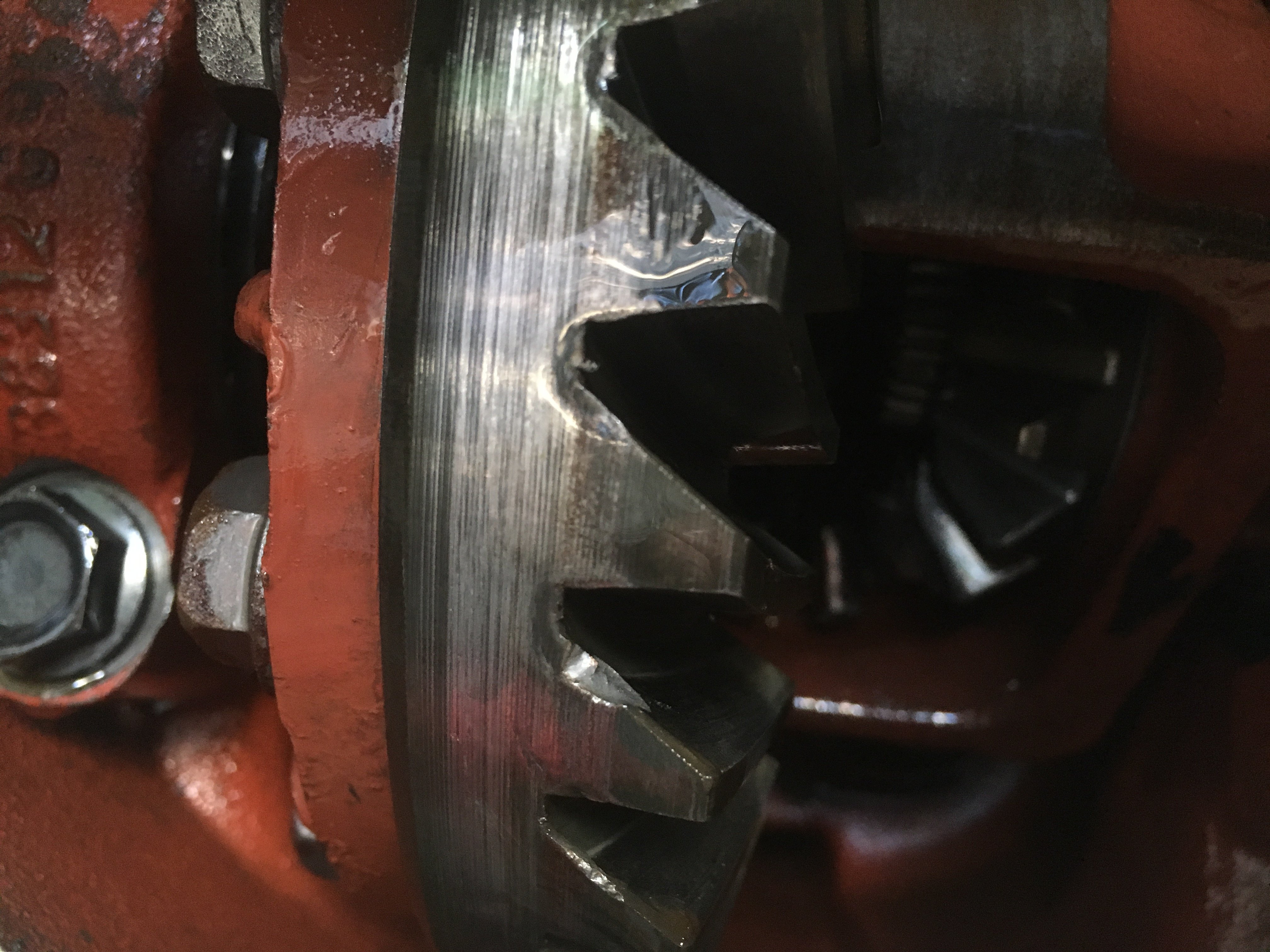

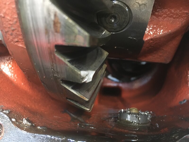

Non il a le couvercle devant pour voir le diff. Il pmnque plusieurs dents au planétaire de l'arbre AVD, les dents des sattelites sont bien marquées et la couronne a une dent éclatée sur un sommet + des marques multiples sur tous les pignons en général.
Bref, le diff est mort :rip:
