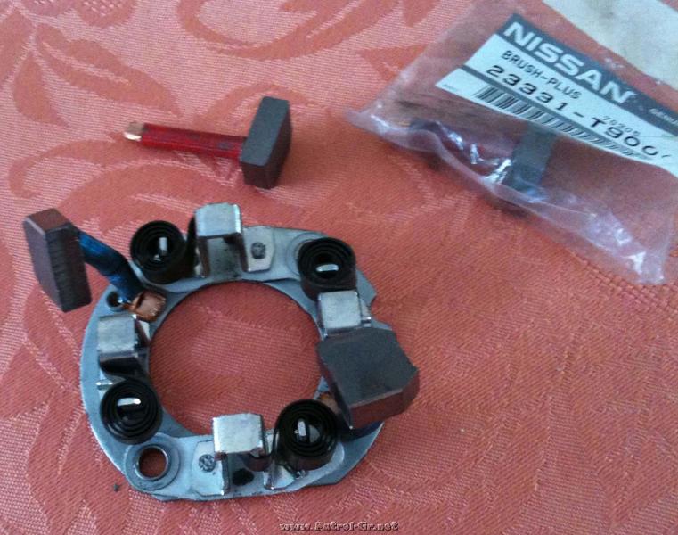

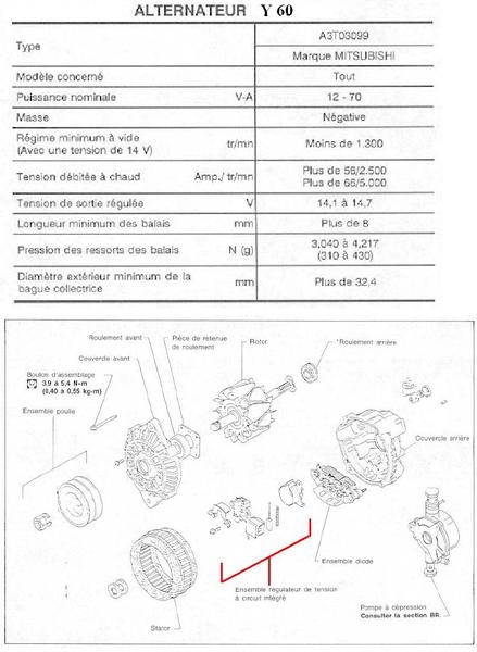

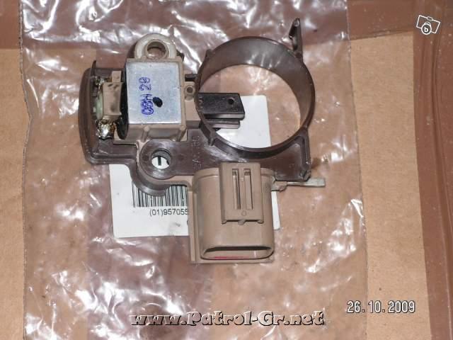

Posté(e) : 17 août 20177 a Référent Mécanique dans un alternateur tu as - des roulements - un stator bobiné qui délivre le courant de charge, pas réparable - un rotor qui sert à l'excitation - l'ensemble charbons-régulateur - le pont de diodes
Posté(e) : 17 août 20177 a Auteur d'accord je commence à y voir un peu plus clair avec tout ça, merci fafa ! donc il n'y a plus rien de récupérable dans mon alternateur pour les autres ?.. peut-être mon régulateur tout de même, non ? merci des détails Pierre, je connaissais tes deux premières photos, le régulateur avec charbon et le schéma du livret d'atelier mais pas la troisième, c'est ça que l'on appelle l'ensemble de pont de diodes ?
Posté(e) : 17 août 20177 a Bonjour la première photo c'est pour le démarreur ça ne fait pas partie de l'alternateur
Posté(e) : 17 août 20177 a Modérateur d'accord je commence à y voire un peut plus claire avec tout ça, merci fafa !donc il n'y à plus rien de récupérable dans mon alternateur pour les autres ?..peut être mon régulateur tout de même, non ? merci des détails Pierre, je connaisais tes deux première photo, le régulateur avec charbon et le chéma du livret d'atelier mais pas la troisième, c'est ca que l'on appelle l'ensemble de pont de diodes ? même pas

Posté(e) : 17 août 20177 a Référent Mécanique Bonjour la première photo c'est pour le démarreur ça ne fait pas partie de l'alternateurje l'ai effacée mais elle s'est mise en miniature
