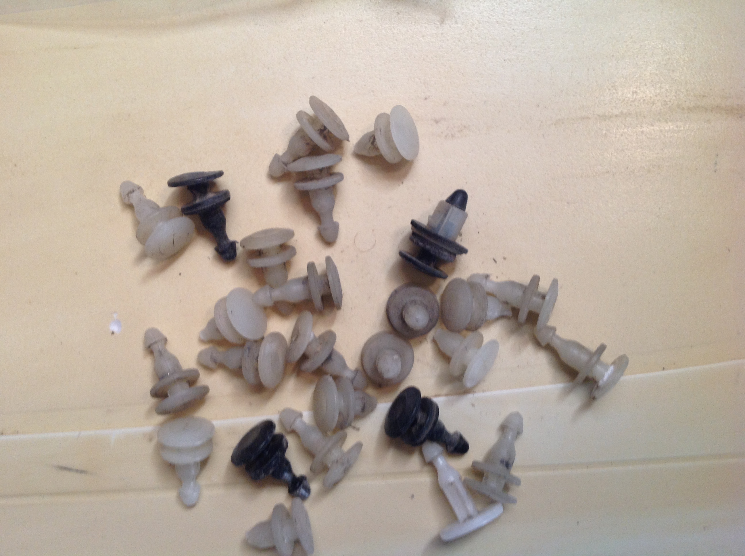

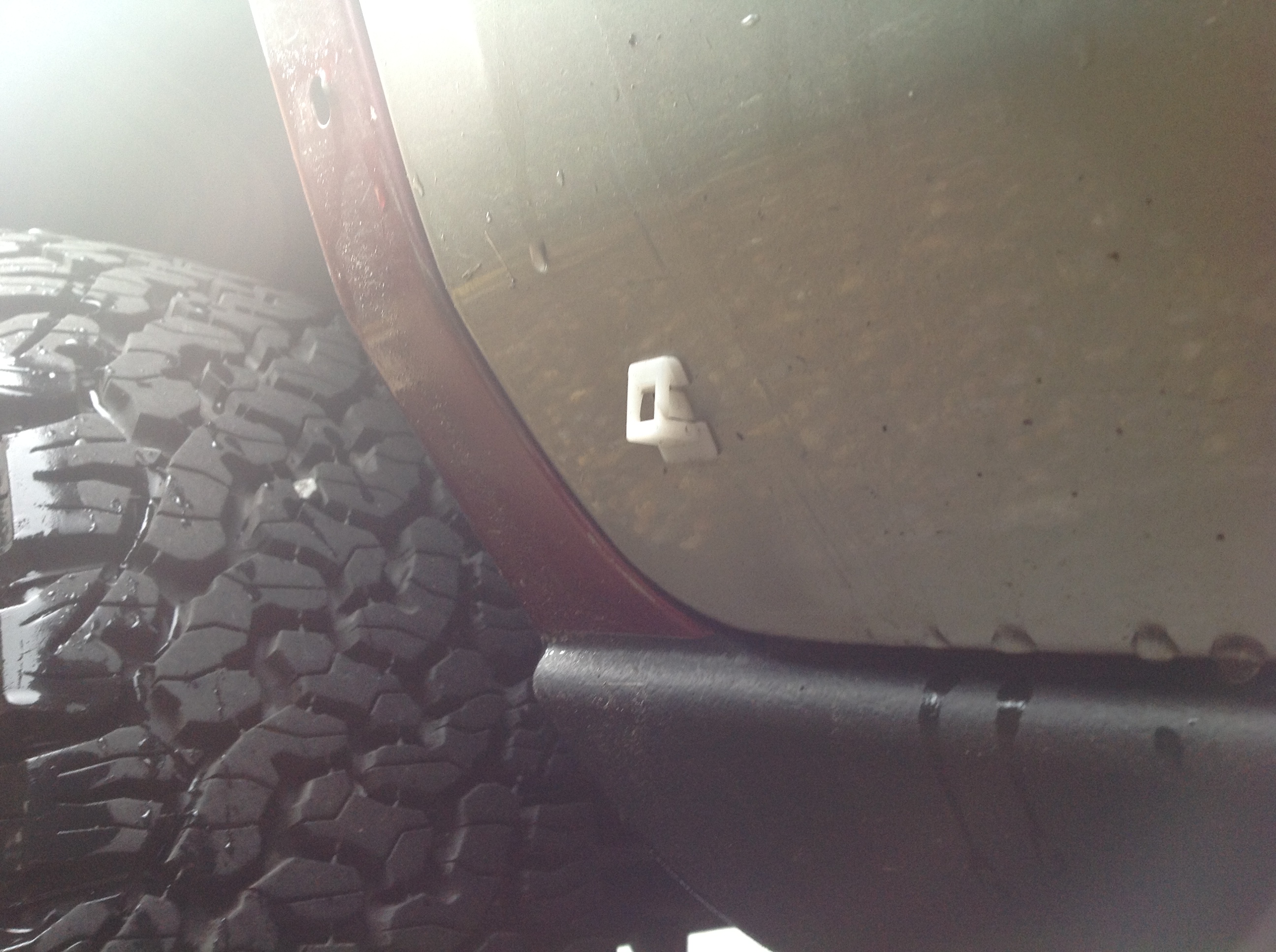

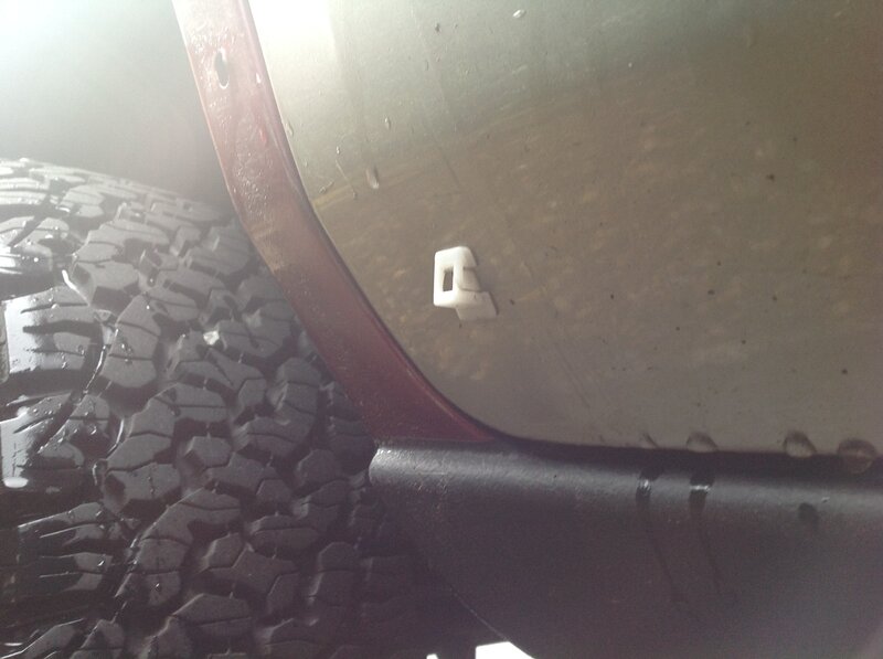

Males , j'en ai. Les femelles sont sur le véhicules , mais je peux en enlever. Par contre celui du bas , sur la porte est différent. C'est un triangle .
Dis combien de femelles. Par contre, je pense qu'ils encore peut être encore sur ton patrol
Donc , pour mon Y 61 châssis long , il me faudrait 4 clip MALE et juste un clip femelle ovale pour tout en bas . sur les photos , on voit le clip cassé, ...

en bas ce serait donc un triangle !!!!!   ils sont grave tordus ces japs !!!!!
donc il me faudrait des mâles et une femelle triangle !!!!!!!!!!!!
ça devient glauque !!!!!!!!!!!!!!!

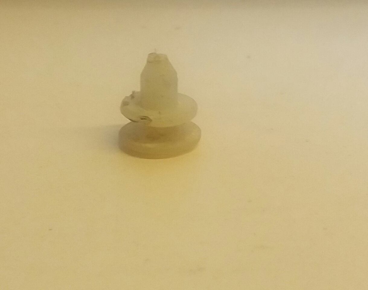

Il me semble que la pièce mâle du bas est aussi différente des autres

Pour les mâles il y en a de deux sortes. Je t'envoie tout. Tu me donneras, au rasso, ceux qui restent pour aider d'autres collègues du site

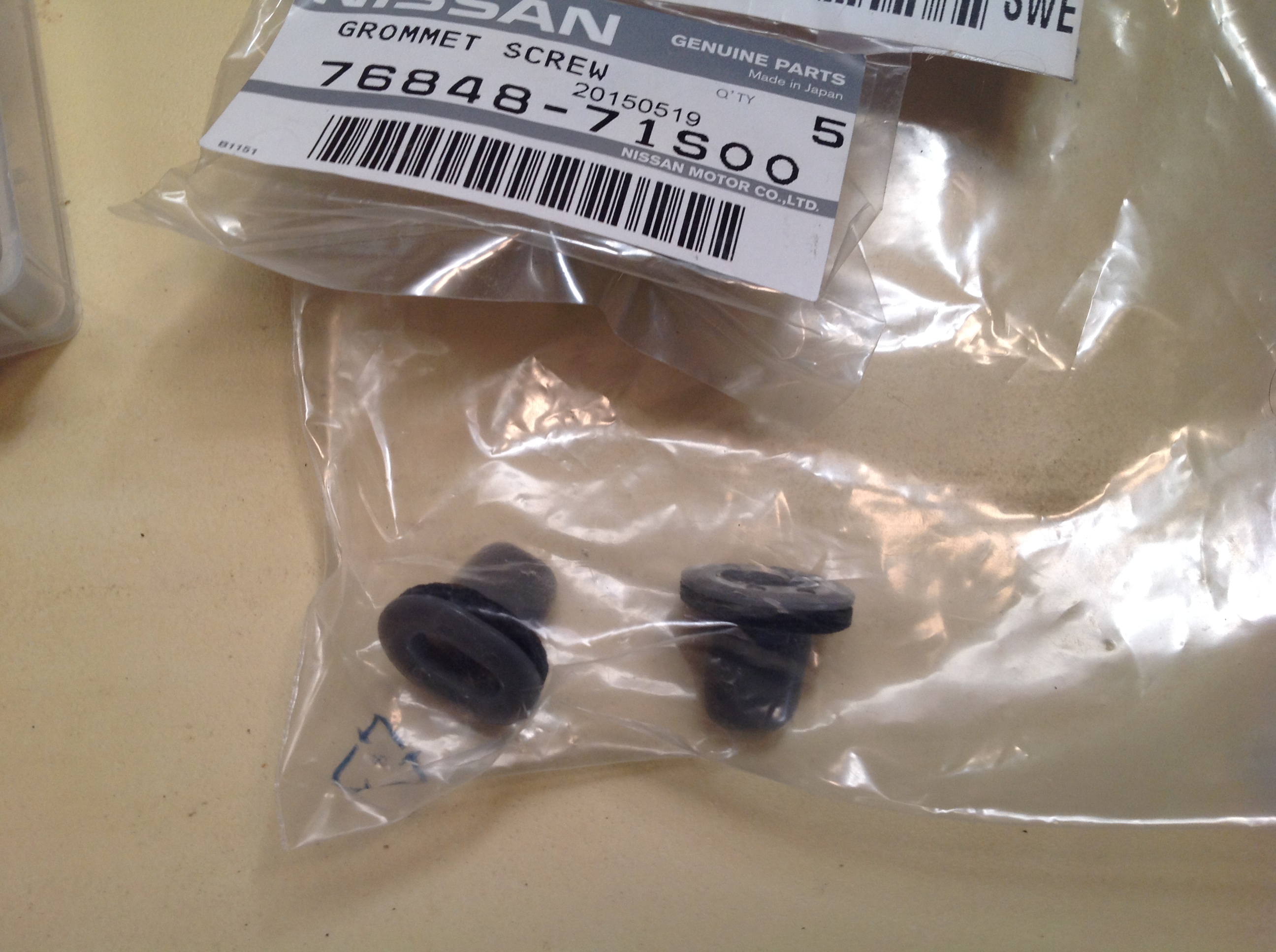

si quelqu'un en a de disponibles il me faudrait 3 pions mâle , 1 pion femelle rond et 1 pion femelle ovale.
je suis passé chez Nissan ce matin , outre le fait qu'il faut 15 jours mini, seuls la moitié sont disponibles , quand aux tarifs , vus affichés à l'écran puisque le vendeur voulait confirmation , dans deux fenêtres différents 2€30 l'article , prix concession 5€28 , soit 130% de marge.  Ils sont juste fou pour un truc qui doit coûter 10 centimes à fabriquer et encore..

tu cherches les références exactes sur Amayama.com.  et c’est là qu’ils seront les moins chers et « originaux Nissan ».
Merci bien
Je vais chercher cela car bien sûr il me manque aussi le spécifique du bas de la porte, et comme il va falloir que je tombe la partie fixée à l'aile car le joint c'est fait la male, Ici les joints et les caoutchoucs résistent mal entre chaleur et humidité, il se peux fort que j'en ai besoin d'un peu plus..

J'ai fait remplacer mes deux ailes avant, bouffées par la rouille sous les extensions. et j'ai du en catastrophe aller chez Nissan pour approvisionner TOUTES les fixations, qui ont cassé au démontage.  Au total, quasi 150E pour deux ailes avant.  Trois fois moins cher chez Amayama, mais je n'ai pas voulu attendre davantage.
et, non, ils ne sont pas tous identiques... Merci Mr Nissan.
