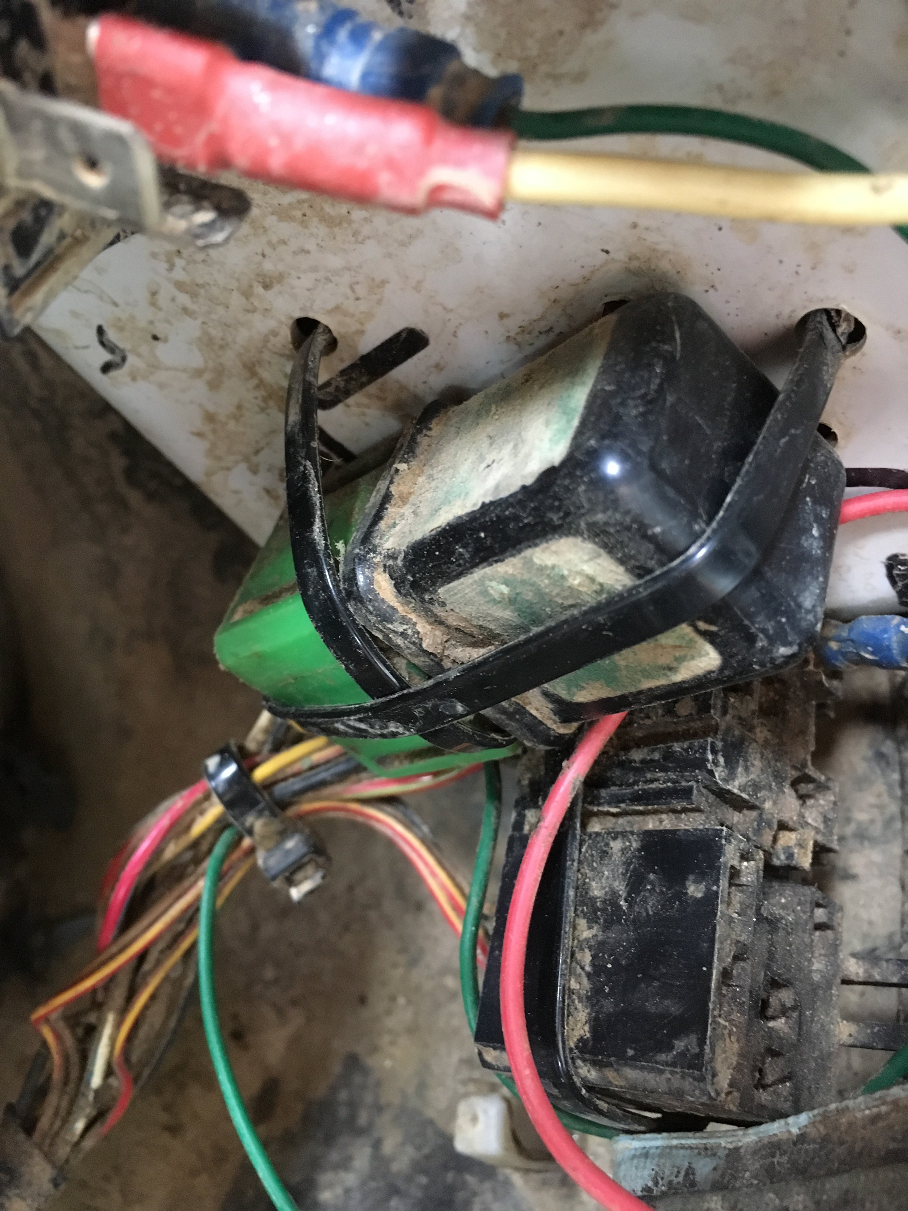

Bonsoir tout le monde,
depuis que j'ai le Tacot, je n'ai aucune indication sur mon tableau de bord, à part le compteur, ni compte-tours, ni température, ni voltmètre, ni jauge ...
En fait si, ça a marché une fois, lorsque ma batterie s'est foutue en court-jus en tombant sur mon filtre à air (elle n'était pas fixée ...), depuis plus rien ...
J'ai lu des trucs sur un transfo 24/12, mais je ne l'ai pas trouvé ...
Si vous avez une idée,je suis preneur, c'est chiant de rouler en TT sans indications.
Salut Laurent,
J'ai une photo du convertisseur en question, il est au dessus de la pédale d'embrayage. Il sert à alimenter l'autoradio en 12V.
Sur le mien, le compteur est en 24V car les ampoules d'éclairage sont en 24V et lorsque ce convertisseur est tombé en panne, le compteur fonctionnait toujours.
Peut-être un fusible grillé ou un relais accessoires : voir la post
je n'ai qu'un relais sur les 3 sur la photo. Je pourrais vérifier ce WE si c'est bien celui qui alimente le tableau de bord.

Je suis un peu occupé en ce moment,mais je regarde ça prochainement,j'ai le cache du porte-fusibles sur le 2.8,je comparerais.
Je viens de tester sur le mien, sans le relais qui est fixé sur l'embase verte (voir photo), le tdb ne fonctionne plus
Modifié par Ghislain36
Il y a 8 heures, Ghislain36 a dit :
Il est derrière le feu AVD, au niveau de la plaque signalétique
