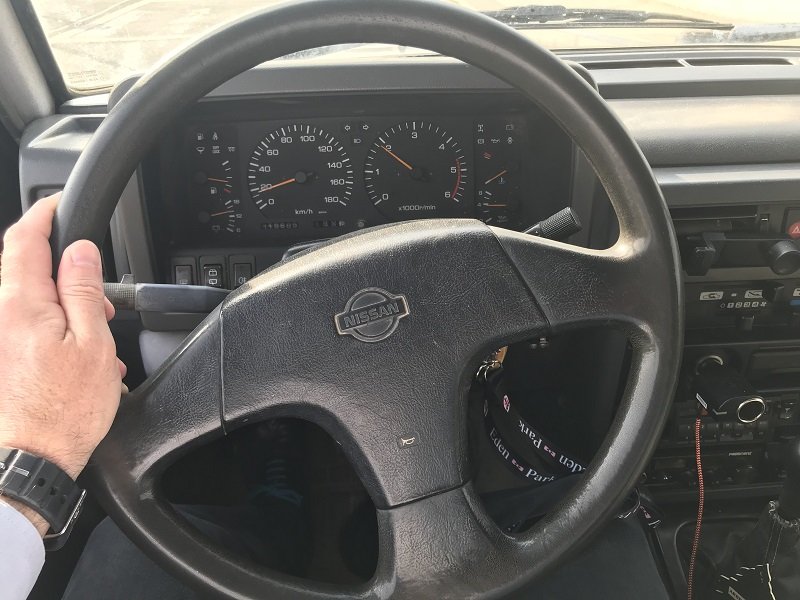

tu as une photo de ton volant décalé?
je te la ferai, quand je suis à l'arrêt il est droit et c'est quand je roule qu'il se décale. par contre je n'ai pas de jeu dans le volant.

Le 14/05/2018 à 18:48, Minilio a dit :
la voili, la voilou... quand je veux rouler droit
Bon par contre il faudra que je change les silent block de la barre Panhard pour supprimer les vibrations entre 75 et 85 km/h
