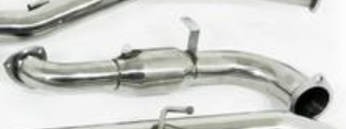

Mon échappement étant d'origine (18 ans), j'envisage donc de commencer par le remplacer par un truc de ce style en inox pour le prix de l'acier ordinaire (450 Euros + port):
https://ppdperformance.com.au/collections/nissan/products/nissan-patrol-gu-wagon-3l-td-stainless-exhaust?variant=47234173638
Mais je ne veux pas, mais vraiment pas, faire plus de bruit.
Il est dit qu'un emplacement est taraudé pour une sonde O2 ( taux d'oxygène.. donc sonde Lambda ? ). On le devine sur la photo.
Pensez vous que je puisse y adapter  une sonde EGT pour surveiller la température des gaz d'échappement ou sera t'elle trop loin du collecteur d'échappement ( que je ne me vois pas du tout démonter et percer... ) pour mesurer quelque chose qui fasse du sens ?

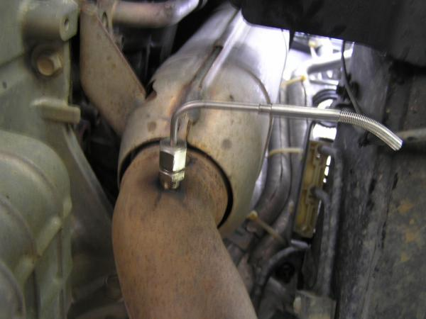

ci-dessous une image d'une solution 'net' pas nette ... ( çà tient çà ?)
Pour l'échappement s'il est catalysé il fait à peine plus de bruit qu'un d'origine j'en ai installé un il y a peu (il faudrait que j'arrive à faire un enregistrement correct) le bruit est un peu plus grave surtout.. Pour la sonde EGT la ou elle est sur ta photo c'est quasiment en sortie de turbo par contre il faut faire attention pour le pare chaleur du turbo (il est conseillé de le garder pour conserver l'intégrité des durites qui sont au dessus) il faut mettre la sonde suffisamment bas pour pourvoir réinstaller le pare chaleur. J'ai regardé le lien que tu as mis et si je ne fait pas erreur la sonde est placé sur le catalyseur , je doute que les valeurs de température soient valables aussi loin du turbo. Pour l'intercooler je ne peut rien te dire malgré le fait qu'il soit soudé et de plus grand volume (15 ou 20% je ne sais plus) je n'ai pas senti de différence par rapport à celui d'origine (si ce n'est qu'il ne fuit pas).

P.S: pour la sonde sur la photo je viens de me rendre compte qu'elle est en sortie du catalyseur donc trop loin à mon idée les gaz d'échappement ont déjà perdu pas mal de degrés aprés le cata.

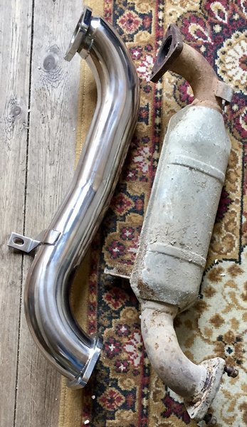

En effet la ligne part du turbo et pour le pare chaleur n'hésite pas à faire des poses. Pour comparaison voila une photo du tube qui part du turbo (le catalyseur est sur le tube primaire) à côté du catalyseur d'origine. On voit bien la différence et surtout que seule la première attache (celle collée au turbo) est de la même taille
Si j'ai bien pigé, la piece de gauche remplace la piece de droite et c'est la premiere partie de la ligne........pour resumer !
Modifié par ouargla
il y a 39 minutes, ouargla a dit :
Voila tu as tout compris!! Le catalyseur vient se placer après sur ce qui est le tube primaire.

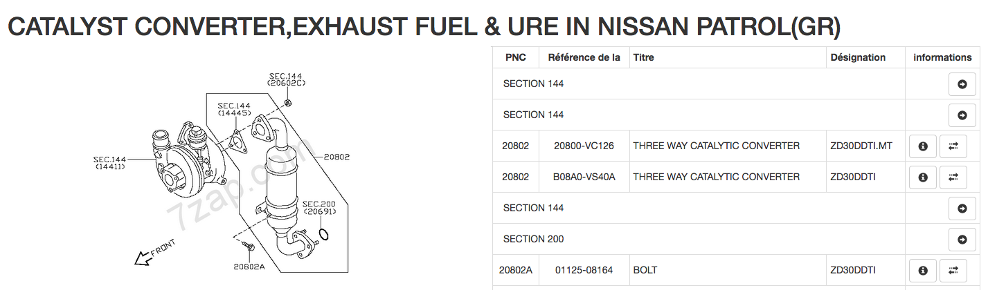

Et le catalyseur Npatrol, je suis perdu. c'est pas cette pièce là au cul du turbo ?
1317788145_Capturedecran2018-07-02a20_53_14.thumb.png.f99557888457c19a2c6d094385ab0328.png
Je nage, je nage...
@phdv61   Sur la photo de npatrol , la pièce usagée a un catalyseur , la piece neuve n' en a pas
Arzo.
là je comprends.
Merci !
Son catalyseur est déplacé , il est après cette pièce.

Celui que j'ai trouvé pour 450 Euros a en fait un catalyseur au même endroit que l'original ( et pas plus loin sur la ligne), et le silencieux (Muffler) en option incluse pour ce prix ( 629AUD x 0,7 environ).
La qualité, faut vouère, of course. Mais pour remplacer mon échappement tout rouillé, çà devrait le faire.
Et en entrée du catalyseur, on voit la connexion pour y mettre une sonde EGT je pense, en regardant bien la photo sur la gauche de la partie renflée (ils disent O2 probe soit sonde Lambda, mais çà doit faire l'affaire ?). 😞
