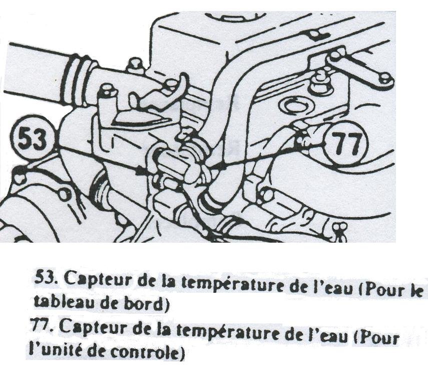

Posté(e) : 7 juillet 20186 a Bien le bonsoir mes amis ! 😎 Me revoilà avec sur les bras un petit problème de chauffe assez important que je n'arrive pas à régler sur le pick up de ma frangine. Le bestiau en question est un ebro 160 en 3.3 athmo sans radiateur d'huile. Au moment de l'achat, deux/trois mois avant le rasso il avait chauffé sur la route pour le rapatrié jusqu'à la maison (environt 6h de route) et depuis rien d'alarmant. Une fois le rasso passé, il à beaucoup chauffé sur la route du retour, aiguille à midi sur le cadran, je m'en suis pas inquiétés m'étant sa sur le compte de la boue mais une fois nettoyé, toujours pareils....jusqu'au jours (il y à 2 semaines) ou en rentrant le soir du travail il à bien faillit explosé ! En suivant, sur les conseils de mes amis Laurent et Philgood j'ai donc changé la pompe à eau et le bouchon de radiateur par acquis de conscience. Peut de changement niveau température, il chauffe toujours vite, au quotidien l'aiguille est à midi, mais dès que je tape un minimum elle monte vers 1-2h ...seul changement que les durites sont moins dures. Le calorstat à été vérifier dans une casserole, il s'ouvre bien aux allentours de 88° J'ai voulu vérifier si ce n'était pas la sonde qui deconnait et donné une mauvaise informations au tableau de bord, je l'ai demonté et trempé dans une casserole d'eau chaude, avec un thermomètre, l'eau était à 105° mais pourtant aux compteurs, contact mis, l'aiguille ne bouge pas d'un poil...comment puis-je les vérifier ? par ailleurs sur euro4x4, je ne trouve qu'une seul des deux sondes... Au moment du changement de la pompe, j'ai entièrement changer l'eau, purgé, j'ai mis environt 10l. Cela vous semble t'il normal ou faible ?? Au quotidien, le niveau de l'eau dans le vase d'expansion ne bouge pas, et je ne vois rien d'anormal. Dernièrement, j'ai entervertie le viscocoupleur avec celui de mon gr, grand changement radical, chauffe beaucoup moins, et au quotidien l'aiguille et sur le deuxième petit trait du mano au compteur, mais toujours pareils, si il fait un peut chaud dehors, que je tape dedans, desuite elle dépasse... Cest pourquoi je pense vraiment à la sonde...si vous auriez des pistes, des idées, ou même une solution je serais preneur ! ^^ merci d'avance, patrollement votre zero cool
Posté(e) : 7 juillet 20186 a Salut zerocool ! D'après la doc technique, il faut environ 13L de liquide de refroidissement. Ma sonde aussi s'est mise à déconner 1 mois après le rasso. La même chose que toi : après avoir nettoyé le radiateur et le compartiment moteur après une rando, la sonde montait haut en T°. Quand j'accélère un peu fort, la sonde monte vite vers 1h environ. J'ai testé le lendemain et moteur éteint et froid, la sonde au compteur indique que le liquide est chaud puis redescend doucement jusqu'à revenir à 0. Mon radiateur est en bon état et le visco-coupleur est neuf. Refait le test de ta sonde en mesurant sa résistance à T° ambiante et à 88° (voir la partie test au multimètre ici) sinon refaire aussi ton test avec la sonde branchée comme d'habitude et relier le corps de la sonde à la masse pour qu'elle délivre l'info au compteur en . Le radiateur pourrait être obturé ? Tu connais quelqu'un qui pourrait te prêter un thermomètre laser ou infrarouge pour contrôler la T° ?
Posté(e) : 7 juillet 20186 a Auteur salut ghislain ! mais oui bien sur ! la masse !! quelle con je suis.... je suis bon qu'à refaire un test demain si l'eau et à 88° normalement l'aiguille devrais monté au deuxième trait, j'ai bon ? secondement, c'est la sonde qui à une seul cosse ou l'autre qui à une fiche a deux cosses ? normalement c'est une seul me semble t'il en tout cas merdci de ta réponse camarade ! 😎
Posté(e) : 7 juillet 20186 a Normalement à 88°C, l'aiguille devrait être à midi car c'est la T° nominale de fonctionnement de nos vieux moteurs. En tout cas, c'est ce que j'ai sur le mien (quand la sonde ne se prend pour un compte-tours ). La sonde sur le mien a une seule cosse plate. C'est quelle sonde que tu ne trouves pas ? J'ai trouvé la sonde sur os**ro

Posté(e) : 8 juillet 20186 a Auteur Il y a 3 heures, Pierre Grosjean a dit : sur le 3.3 il y a deux sondes pour le LDR merci de cette infos Pierre ! C'est quoi exatement l'unité de controle ?...

Posté(e) : 8 juillet 20186 a Référent Mécanique Il y a 6 heures, zerocool a dit : merci de cette infos Pierre ! C'est quoi exactement l'unité de contrôle ?... c'est pour le préchauffage Un mauvais calage de la pompe d'injection peut provoquer la chauffe aussi
Posté(e) : 8 juillet 20186 a il y a 41 minutes, zerocool a dit : pardon mais qu'entends-tu par résistance ? La sonde est une thermistance : c'est une simple résistance qui voit sa résistance électrique (en Ohm) diminuer quand elle chauffe. pour tester rapidement, tu prends un multimètre en fonction ohmètre, tu mets un fil sur le corps de la sonde et l'autre sur la cosse, tu chauffes la sonde avec un briquet et tu regardes si la valeur en Ohm diminue avec la Tº

Posté(e) : 8 juillet 20186 a Auteur question, une sonde de 2.8 td gr y60 peut aller sur le 3.3 athmo de ma soeur ? sinon j'appellerais euro demain avant de commander Modifié 8 juillet 20186 a par zerocool
Posté(e) : 9 juillet 20186 a Auteur merci de cette info Pierre ! J'ai appellé euro aujourd'hui, d'après eux aucun problème de compatibilité entre les véhicules ducoup je vais commander les deux sondes comme sa cela devrait me régler tout mes problèmes
