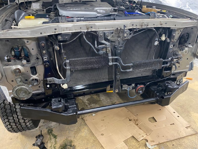

Un petit retour, 5 ans 1/3 plus tard.
Le boulot du carrossier n'a pas bougé !

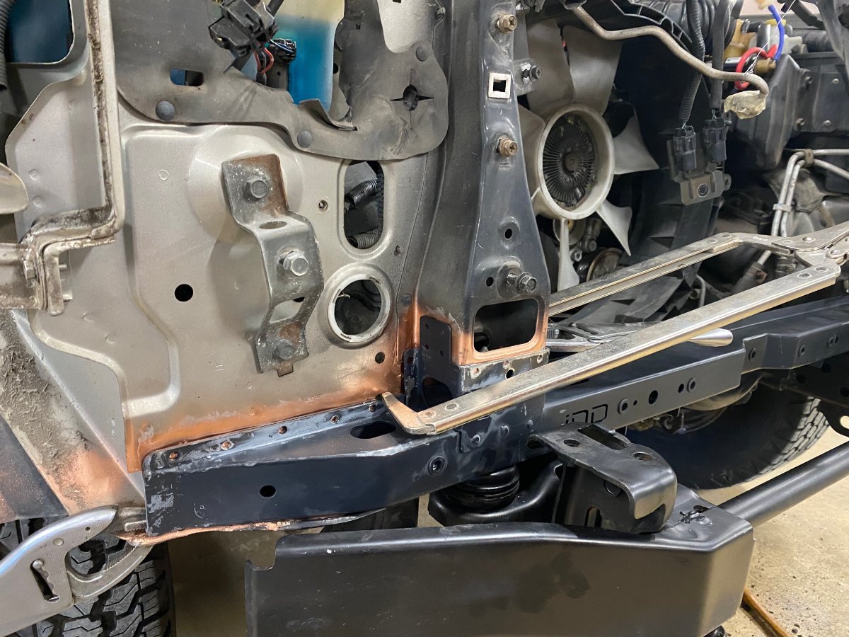

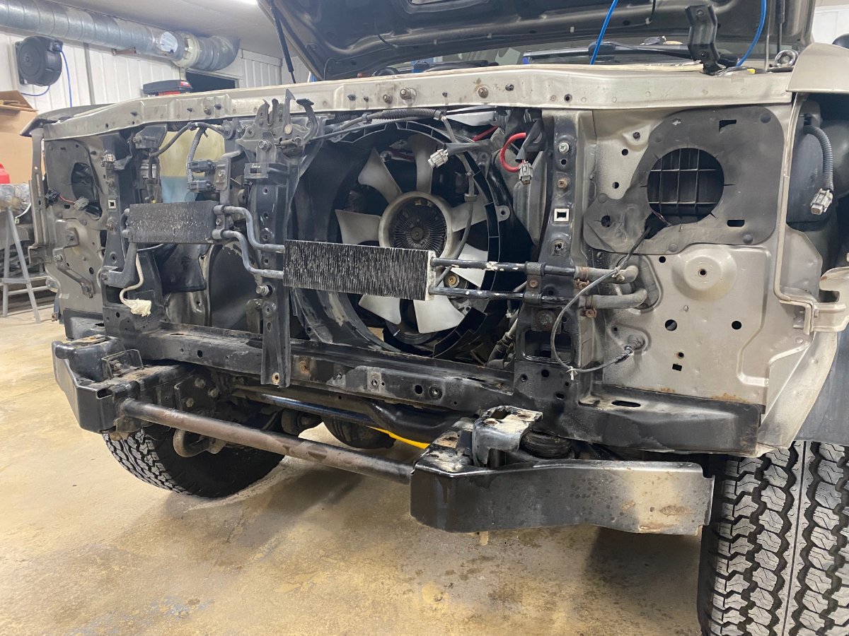

Par contre, la rouille a continué son travail par l'arrière, et là, la traverse a commencé à se délaminer. Le Trol a 24 ans, on va donc lui refaire la face et lui changer sa traverse. On en profitera pour changer la partie haute des silentblocs. Et ça repartira pour 25 ans.
Le carrossier en profitera aussi pour réparer les deux attaques de rouille apparues sur chacune des ailes avant, en bas pour l'une, et près de la protection plastique pour l'autre.  J'ai pris la traverse en Pologne chez IOD (205 euros TCC port compris).

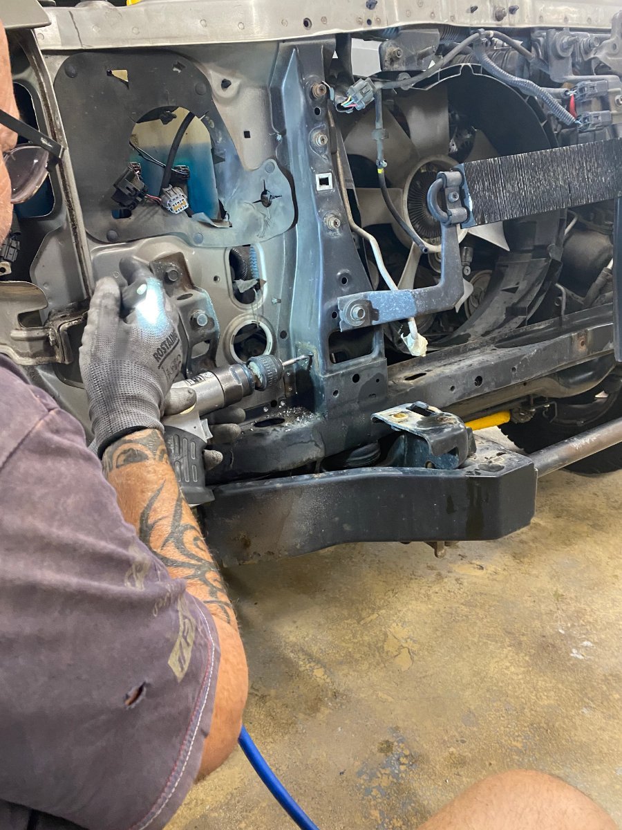

Tu pointes ou tu tires  ? C'est le papa du carrossier, plus de 55 ans de métier, qui s'occupe de moi. génial !

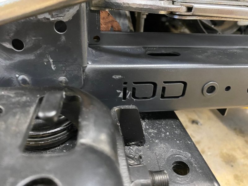

La traverse IOD arrive brute, non peinte. Elle a reçu un premier coup de peinture avant montage.

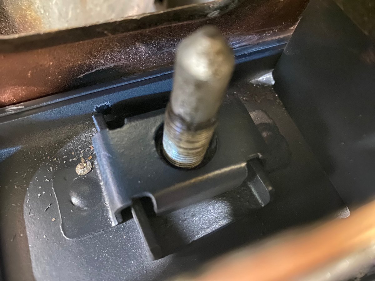

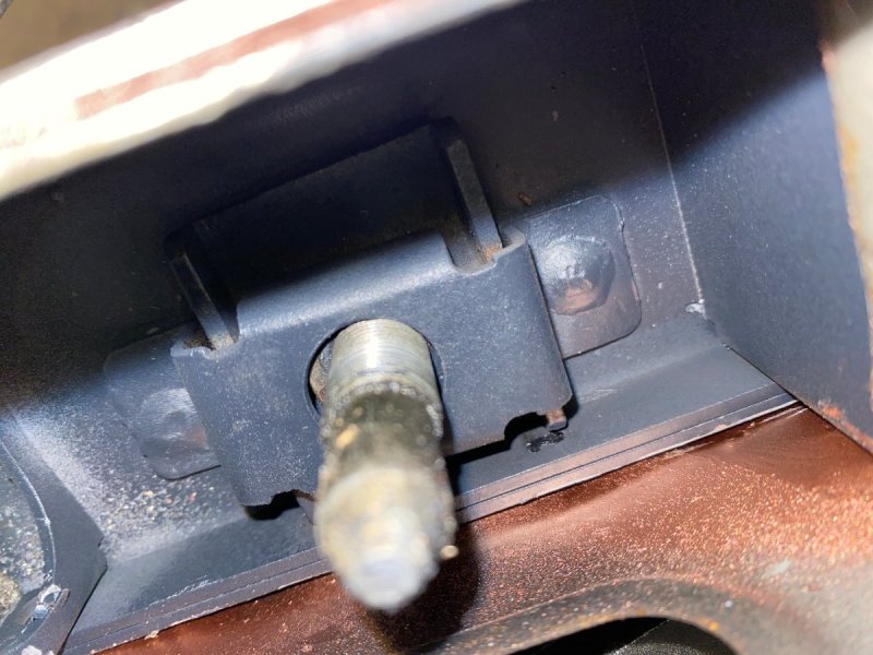

Il a dû récupérer, décaper, peindre et ressouder les petites pièces qui emprisonnent les écrous dans la  traverse.

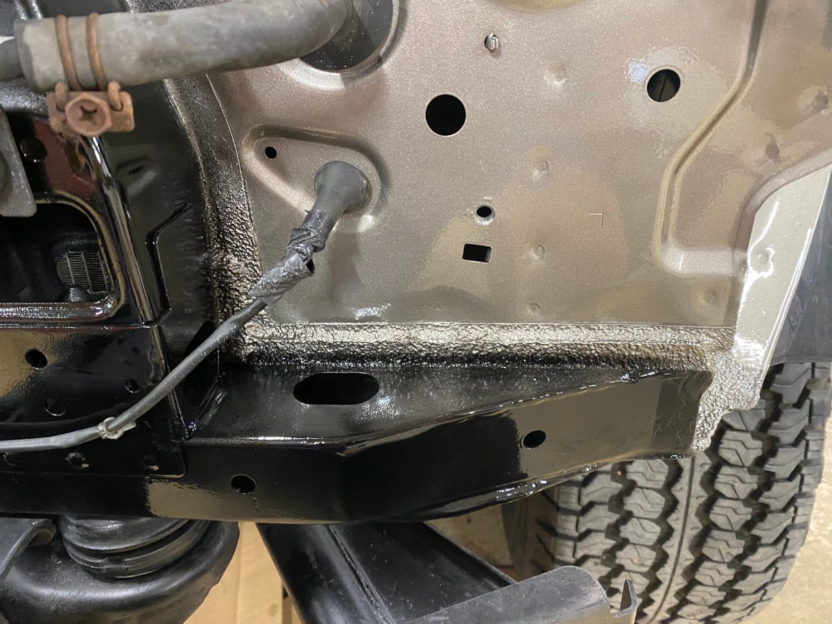

et voilà le travail :
Mieux que neuf, et une fois soudé, avec un joint de protection s'il vous plait, pour éviter toute infiltration.
Tout le reste est sain.
Le chat est content. J'ai beaucoup appris en regardant.
J'ai enfin acheté deux clignotants neufs "compatibles" car les joints des deux miens avaient fondus au soleil.
Tant qu'à faire du neuf avec du vieux... 50E pièce.
Restent les petites réparations de carrosserie. découper, souder ... etc peindre. Et mon Patrol aura retrouvé sa jeunesse.

Le mien va y passer mi-novembre, c’est bon à savoir qu’il faut récupérer les écrous cage sur la traverse d’origine
