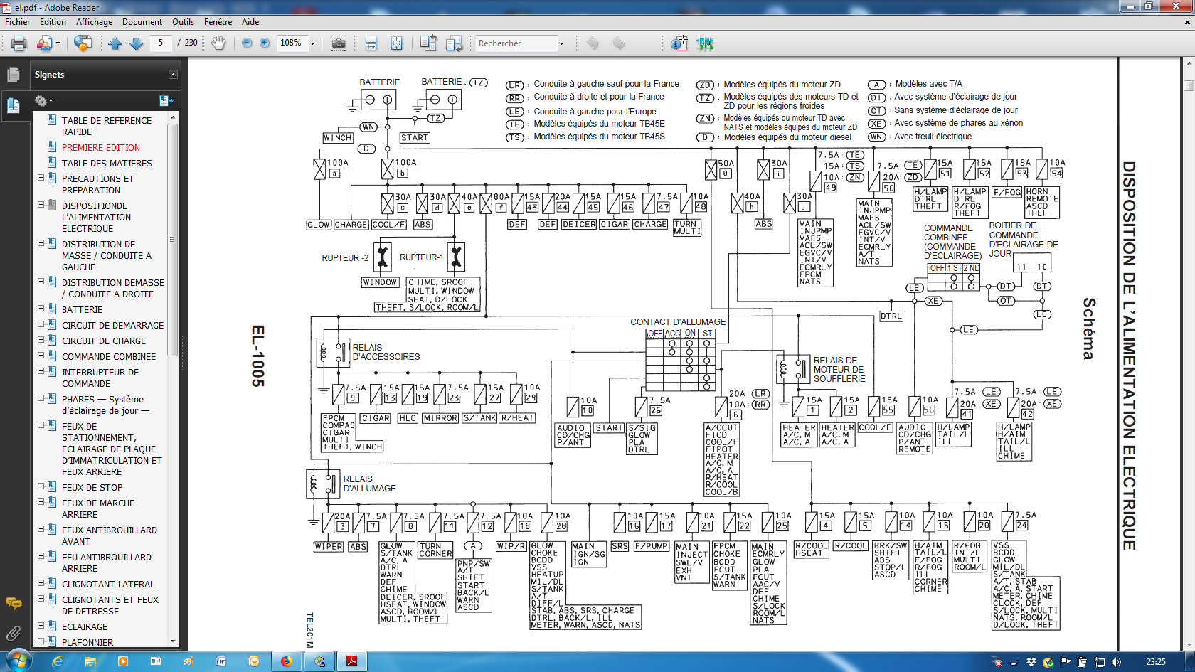

Merci pour votre shema monsieur Grosjean. Mais je n’y comprends rien  car je suis très nul en électricité  et ne sait donc pas lire un schéma de ce calibre..
Ce fusible 12 a donc une sacrée importance ....mais moi il m’ a fichu une sacrée trouille...le Patrol qui ne veut plus démarrer...même pas tousser ...ça interpelle...
Effecrivement il peut servir d’antivol...😂..
Peut-on connaître svp votre autre moyen pour un antivol...? Mais bon , cela relève peut être du « Secret Défense »...
Merci bcp pour le shéma qui pourrait servir un jour à mon garagiste.
Par contre... je ne sais pas si c’est faisable...mais y a t’il dans les adhérents quelqu’un qui pourrait réaliser une liste avec tous les fusibles du Patrol et leurs différentes fonctions..A mon avis , cette liste devrait intéresser beaucoup d’adhévents...Pour ma part , je me serai évité un stress inutile , si j’avais su que le claquage fusible 12 interdisait le démarrage du Patrol.
Ce n’est qu’une suggestion bien évidemment...moi même étant incapable de la réaliser..Mais connaître les différentes fonctions d’un fusible ce serait super chouette..
Encore Merci pour le shéma Mr Grosjean.

Tu confirmes que tu avais bien DEUX feux de recul qui fonctionnaient un à gauche, ET un à droite ?
Parce que Feu de route, Feu stop, Clignotant, et Feu de recul, il faut 5 fils, dont une masse. donc ce n'est pas possible si tu n'avais que 4 fils.
