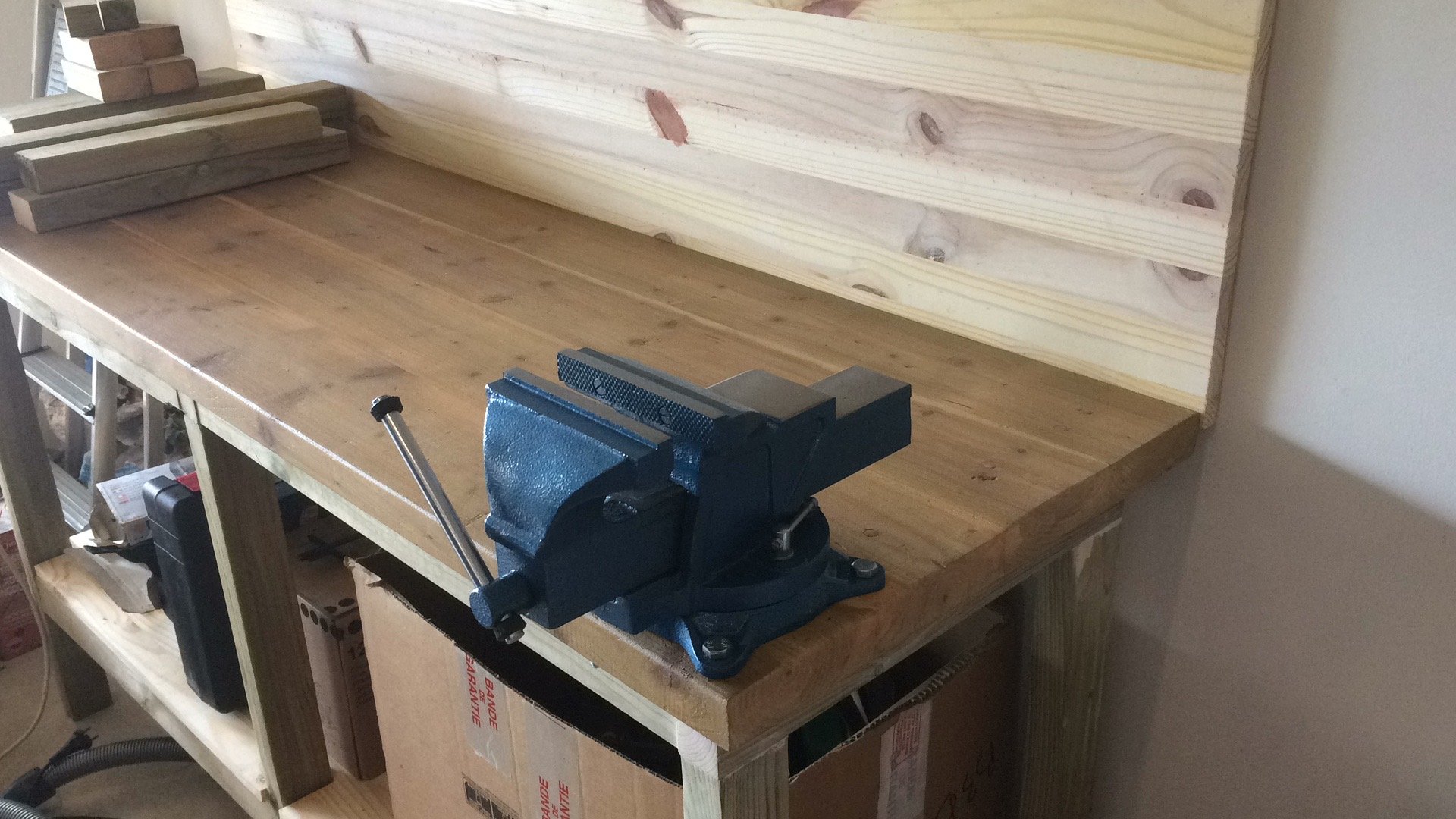

Posté(e) : 23 octobre 20186 a C'est le premier truc que je me suis fait quand j'ai eu un peu de temps. Un bon gros établi costaud, et un étau tout simple - pas cher - comme ça : https://www.manomano.fr/etau/etau-de-serrage-etau-etabli-etau-fonte-enclume-plateau-base-tournante-165-mm-bleu-tectake-2061688?model_id=2061687
