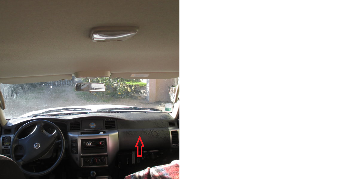

belle restauration j'ai a peu prés le même souci je voudrais savoir si l 'élément juste au dessus de la boite a gants se démonte    image.thumb.png.0f8bdaf42d1d8386d3e6c453470e3589.png

Désolé je n avais pas vu la question .
Non il est solidaire du tableau .
