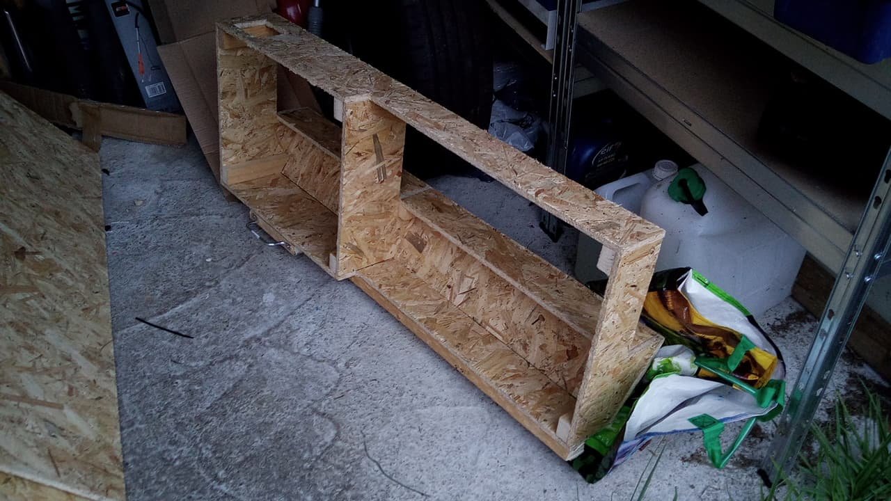

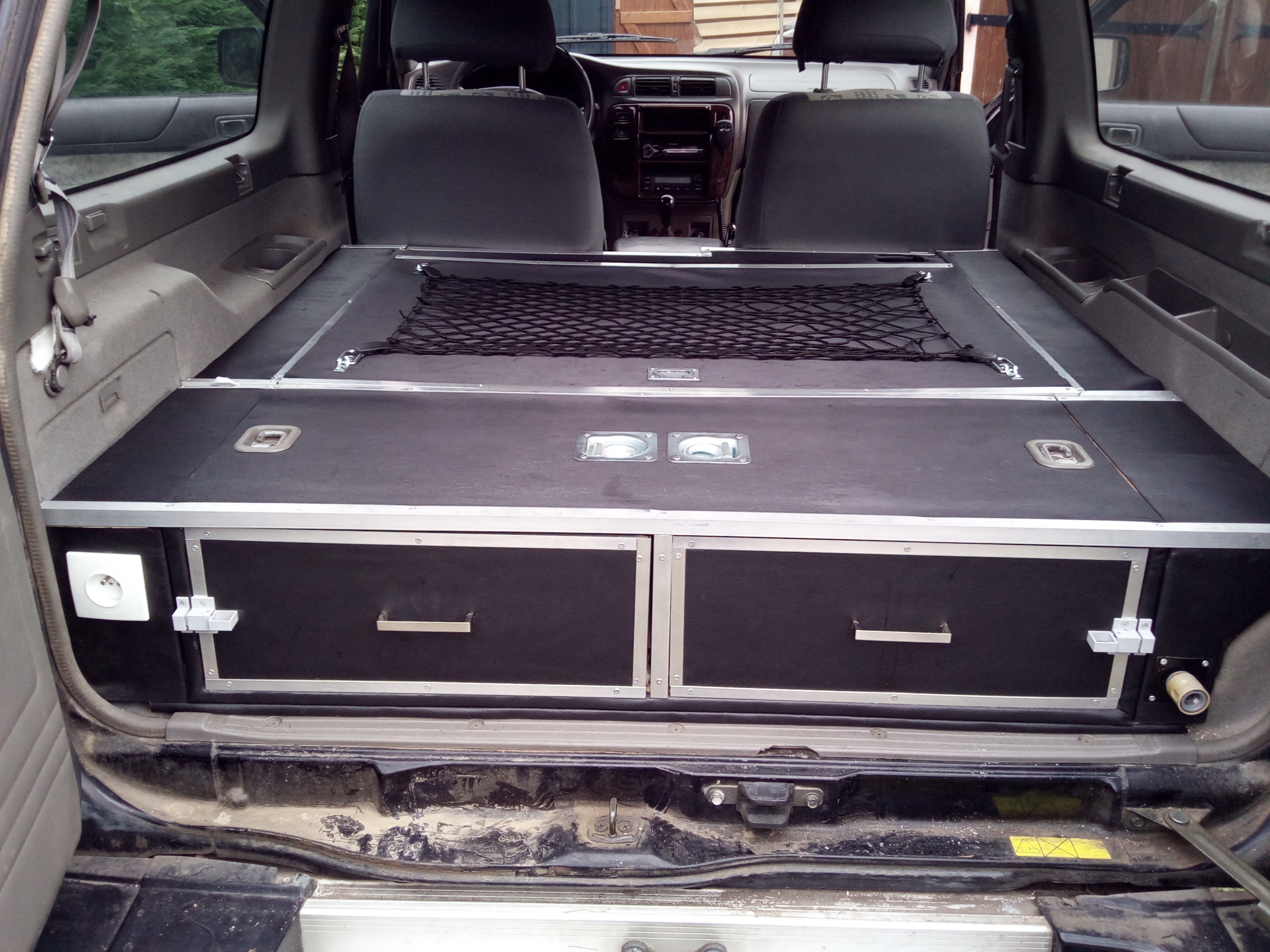

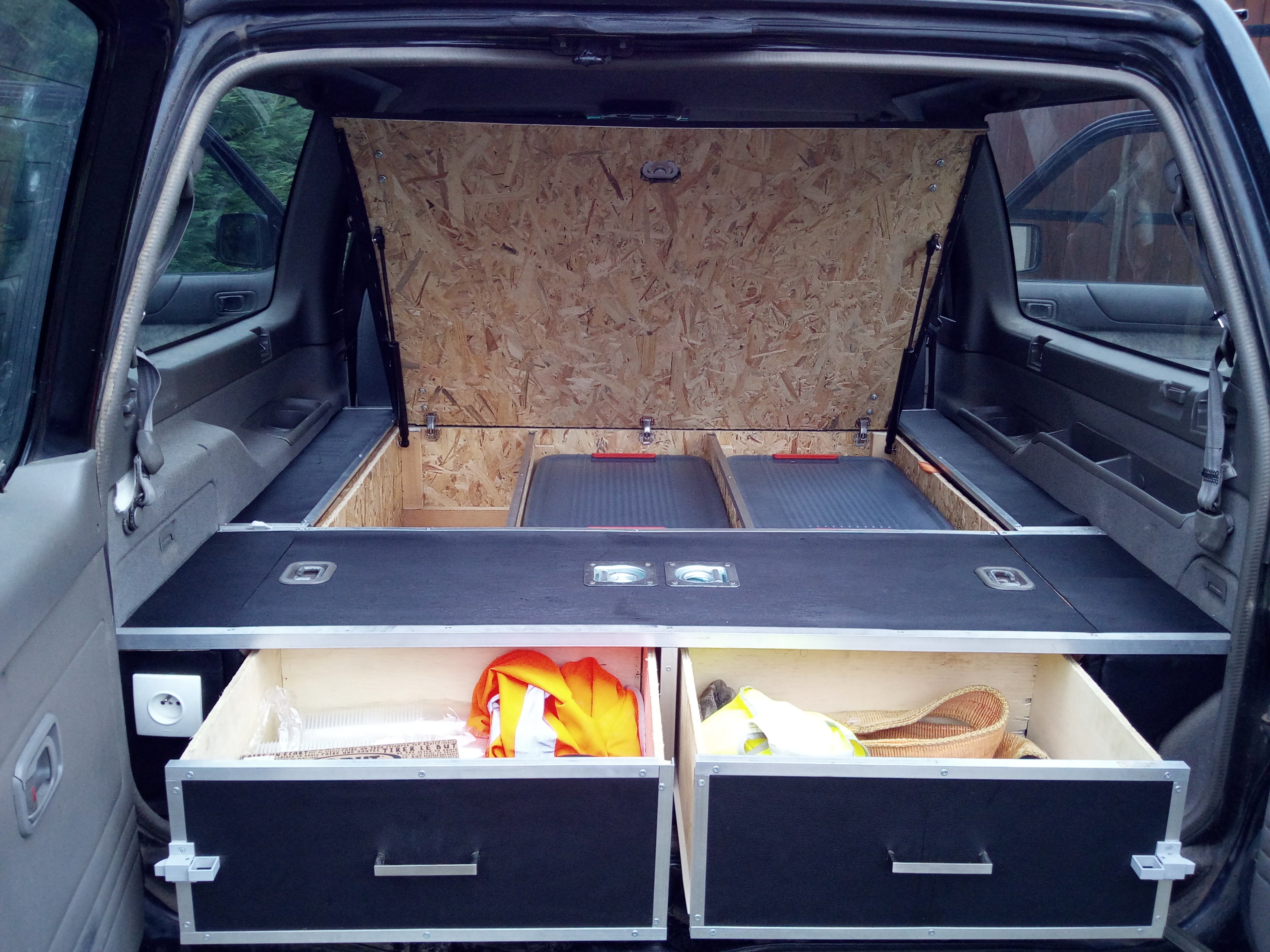

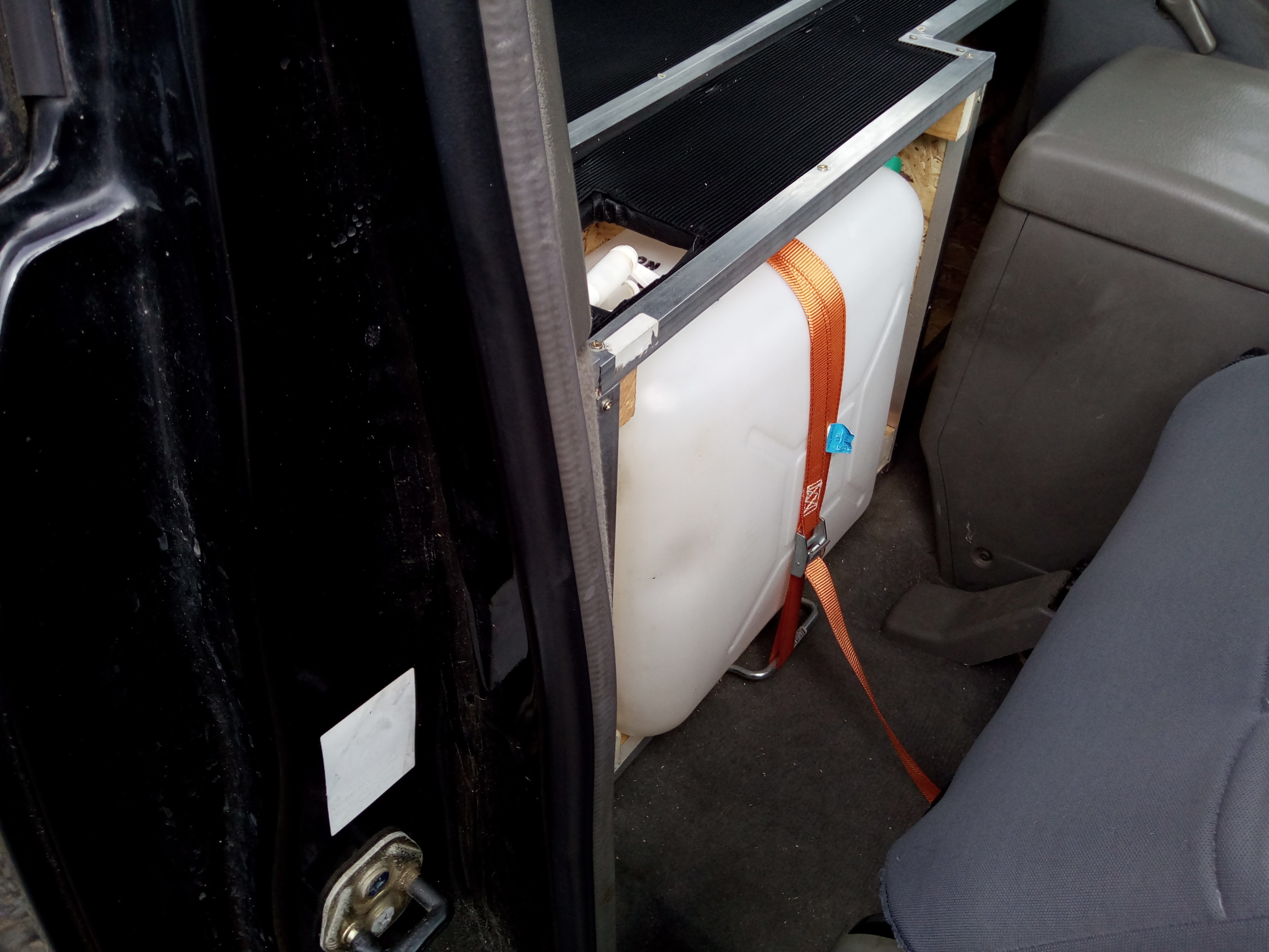

Si ca peut donner des idees, voila le nouvel aménagement de mon y61 court.
Deux tiroirs aux portes arriere, un grand rangement accessible par le haut monter sur verins, porte sur charnière à droite ou est la pompe à eau , sortie eau rapide à l'arrière , deux prises 220v ( derrière siège conducteur + porte arrière ).
Et jerrican de 20l encastrer comme réservoir derrière le siège passager.
Filet de coffre voiture , plancher plat pouvant accueillir un matelas en rabattant les sieges.
Place aux photos

pour le jerican , par exemple.j’en ai trois à loger.

Question con t'arrives toujours à sortir le cric avec le profilé alu de l'aménagement ?

Salut, non de chaque cote tout le long ce sont des trappe soit a sortir a la main ou soit sur charnière, tout est rester accessible

Je vais m’inspirer de toi pour les trois bidons . Caisse derrière mon siège avec ouverture par porte arrière.

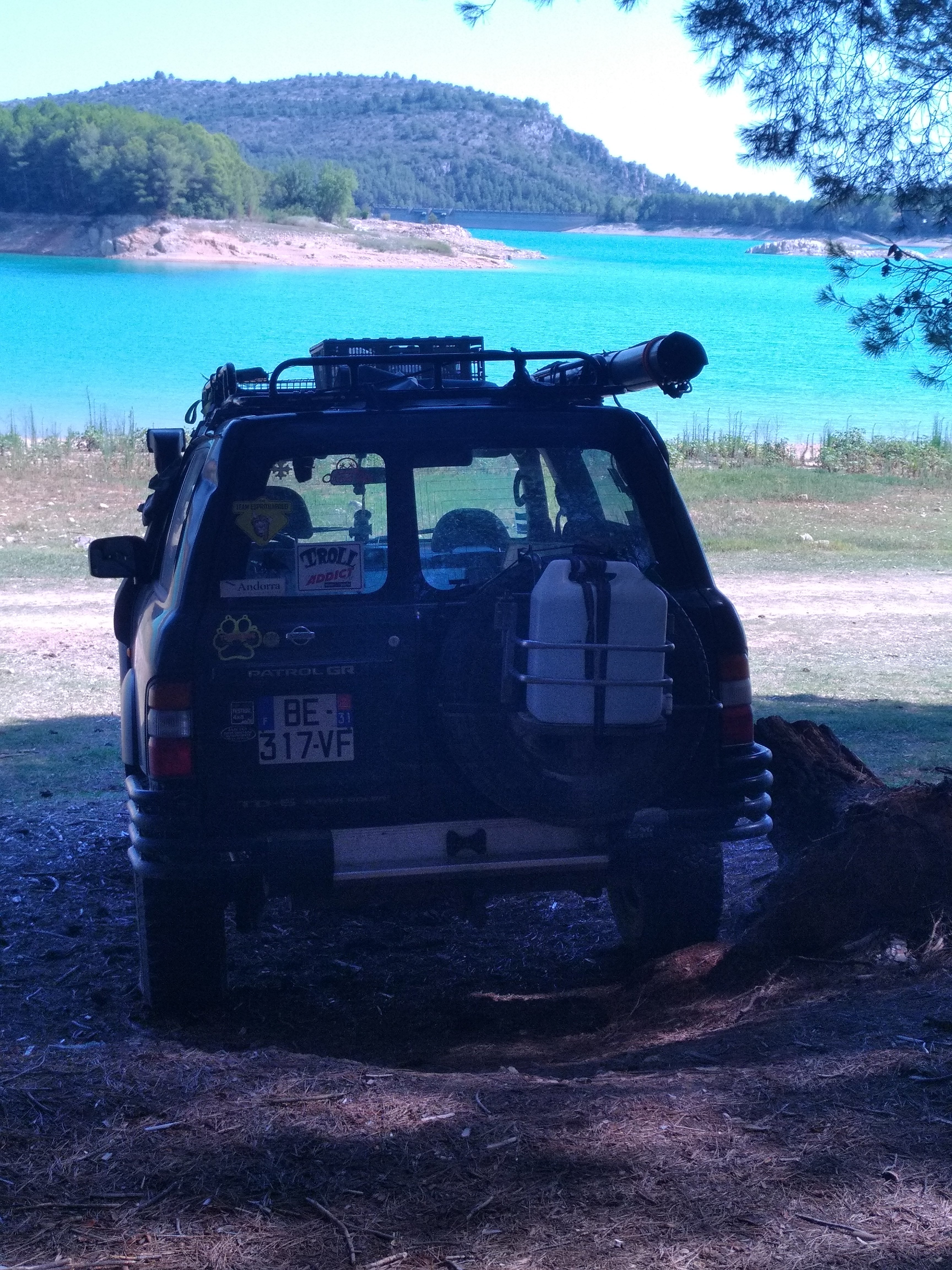

Ha le bonheur d emménager un court.surtout quand ont voyage avec un chien de plus de 40kgs.belle réalisation.pour le bidon de flotte fixe le sur la roue de secours.adishatz
Sa c'est clair moi j en ait partout dedans dehors sur le toit.adishatz

sur le toit de mon court moi j y mets les fauteuils .mon bar la tente (pas de toit)une tente de douche et une caisse avec 2 poches a eau de 20l chacune.adishatz

Le plus complexe, c'est de faire la partie qui va a la place des pieds des passagers ...
Dommage j'ai pas fait de photo de la pièce final, si tu veux réutiliser les boulons d'origine des sièges sur la partie en biais, petite astuce, j'ai percer des trous a la scie cloche, et installer par derrière une plaque acier pour chaque trou, sinon la longueur des boulons ne permet pas de traverser le bois .
