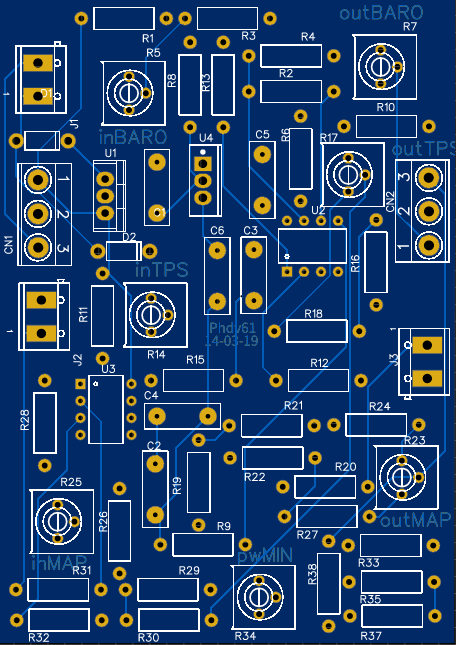

Voilà pour le conditionnement des signaux, et réglage de leur contribution au signal pwm qui commandera l'actuateur
- capteur de pression
- baromètre
- signal pédale
et une valeur que j'appelle pwm_min ( c'est une tension min en fait), avec laquelle je règlerai le maximum autorisé de fermeture des aubes (puisque je vire la butée).
Ca me donne une carte de 10cm x 7cm environ ( car pas de composants CMS, pas bons pour mes yeux et mes gros doigts), sans la génération pwm,  qui me génère une tension permettant d'attaquer la petite carte chinoise pwm commandée en tension, et de jouer sur chaque composante séparément et de régler leur influence.

En voyant le résultat, je me demande si je n'aurais pas mieux fait de me lancer dans l'apprentissage et la programmation des PICs qui ont des entrées/sorties  analogiques...  et qui apportent tout l'intérêt du logiciel, car mon système précédent est 'linéaire', alors que je ne suis pas sût du tout que l'ouverture des aubes doive suivre l'augmentation de la pression de manière linéaire ( je suis même persuadé du contraire). Mais ça m'a au moins permis d'avancer un peu plus vers la solution, qui sera certainement... digitale.
Pour ceux qui veulent en apprendre un peu plus, allez sur EasyEDA.com. On y trouve tout ce qu'on veut gratos, y compris un simulateur en ligne. Mais tous les composants ne sont pas simulés, donc il faut s'armer de patience et jongler. Les tuto sont bien faits, et il y a des milliers d'exemples. Prévoir de longues soirées.

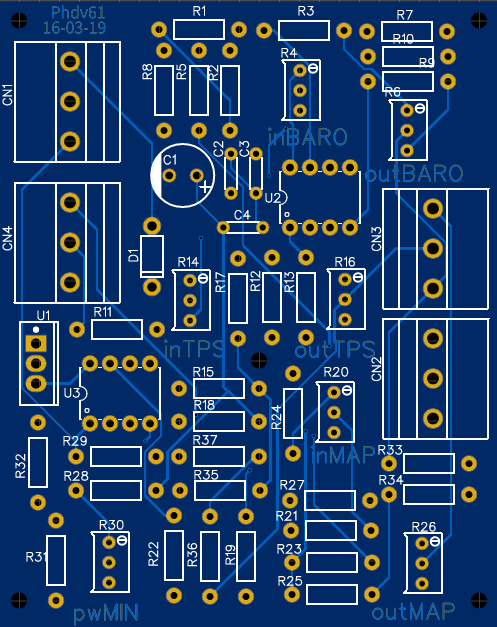

Bon, j'ai mis à jour ce matin mon schéma sur EasyEda avec leurs outils en ligne, et j'ai commandé ... 10 Circuits imrpimés ( minimum order) pour ... $2.
le CI vu de dessus.
243733222_Capturedecran2019-03-16a11_58_40.thumb.png.4d3e7a393754f3fae317903fb45682df.png

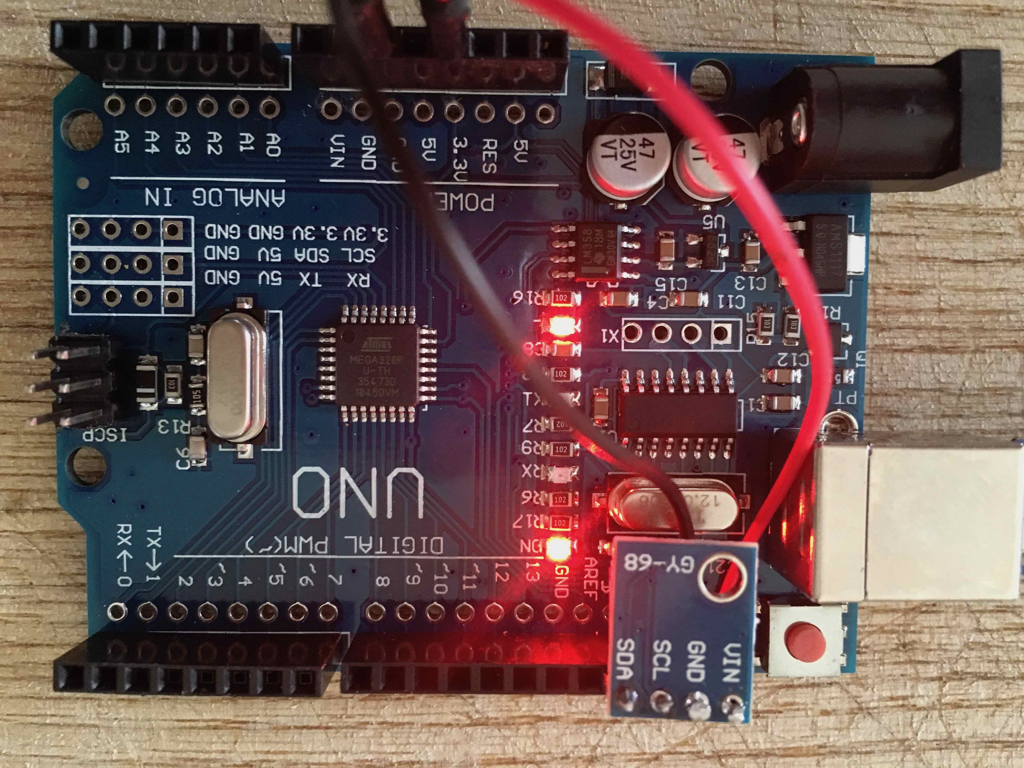

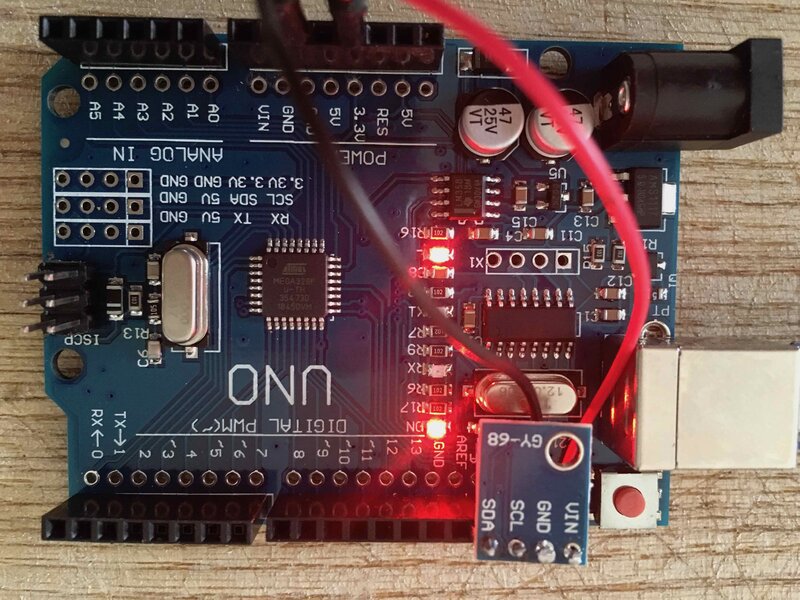

J'attends mon circuit imprimé et mes composants, mais je viens de recevoir aujourd'hui ma carte Arduino Uno chinoise à 3$ ,  et le petit CI comportant un chip baromètre/température digital  BMP180 : à 1$. Ce n'est pas ruinant. même pas peur.
https://www.aliexpress.com/item/Best-prices-high-quality-UNO-R3-MEGA328P-for-Arduino-UNO-R3-NO-USB-CABLE/32823964641.html?spm=a2g0s.9042311.0.0.5ba04c4dLY0eBl
https://www.aliexpress.com/item/Free-Shipping-1pcs-GY-68-BMP180-Digital-Barometric-Pressure-Sensor-Board-Module-compatible-with-BMP085-For/32519558222.html?spm=a2g0s.9042311.0.0.78764c4dDxfKKz

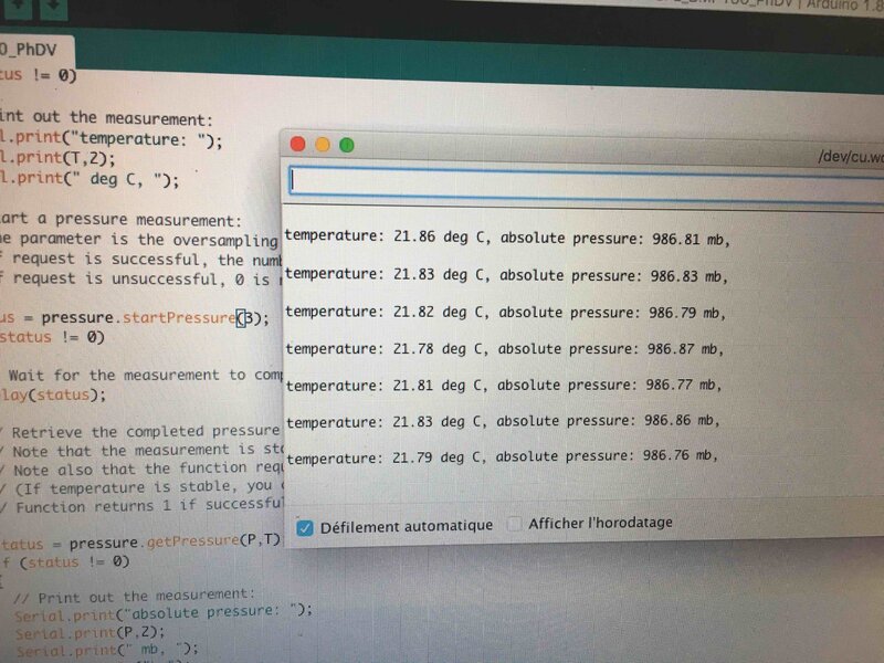

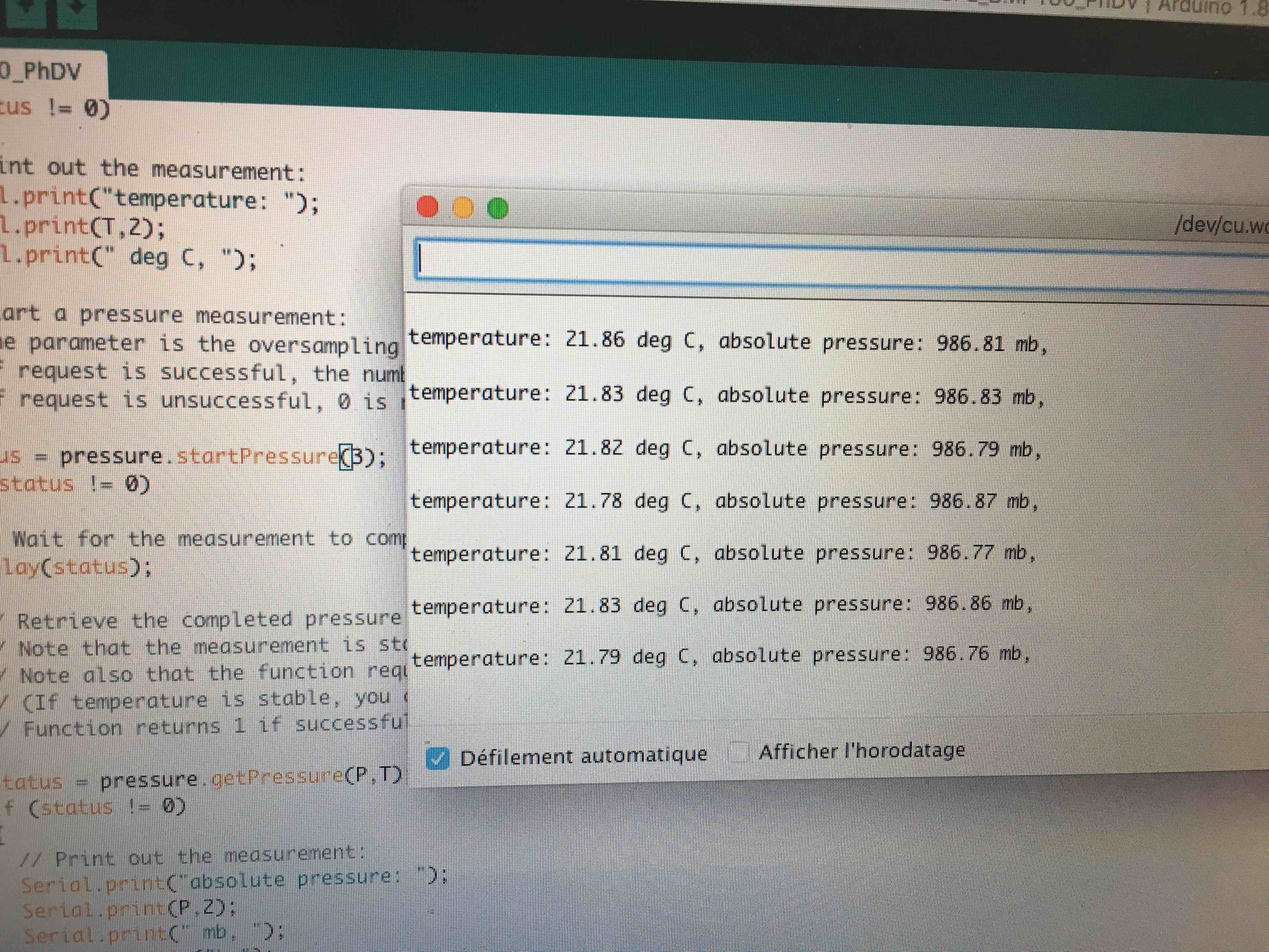

je prends la carte et son câble USB,  je la branche sur mon Mac, et... RIEN. pas possible de communiquer avec elle. Je demande à mon ami google qui me dit qu'il faut charger le driver du chip chinois CH340-CH341. Je fais, et... çà marche !!   je prends le petit baromètre, je soude/relie les 4 pattes sur les bornes qui vont bien, je le connecte à la carte,  je charge la librairie, et le petit logiciel d'exemple que je simplifie et ... çà marche aussi ! ( il est en bas à droite sur l'image).
et je peux afficher sur mon Mac utilisé en console la valeur de la pression atmo de la température mesuré par le chip ( un peu plus chaud que la maison... normal), et qui lui sert à corriger la mesure absolue de pression.
au passage, vous remarquerez ue la boite chinoise qui fait le petit Ci baromètre n'a pas utilisé le même ordre des pinoches que l'autre chinois qui fait la carte UNO. total, on ne peut pas simplement mettre papa sur Maman ( pour ne pas dire.... dans). et donc pour l'instant le petit Baromètre est en porte-à-faux sur les connecteurs du coté. Il faudra arranger ça. Je sais comment.
