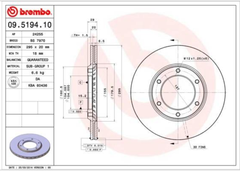

Sur tes photos, ce ne sont pas des disques avant de 160
il sont pleins et non ventilés
j'ai essayer de présenter un disque de 160, ça ne passe pas
ils sont trop plats pour permettre le passa te de l'étrier
Coupe des disques arrière de Y60 et Y61
Coupe des disques avant de 160 - 260
  • Pierre Grosjean a modifié le titre pour 160/260 : freins à disques à l'arrière
Voilà Olivier
il faut des disque de cette forme sinon il n'y a pas la place de mettre les etriers
En plus, avec ceux là, ils prenne place a la place du tambour, donc pas d'autres modif a faire sur les 1/2 arbres. On garde la même épaisseur
