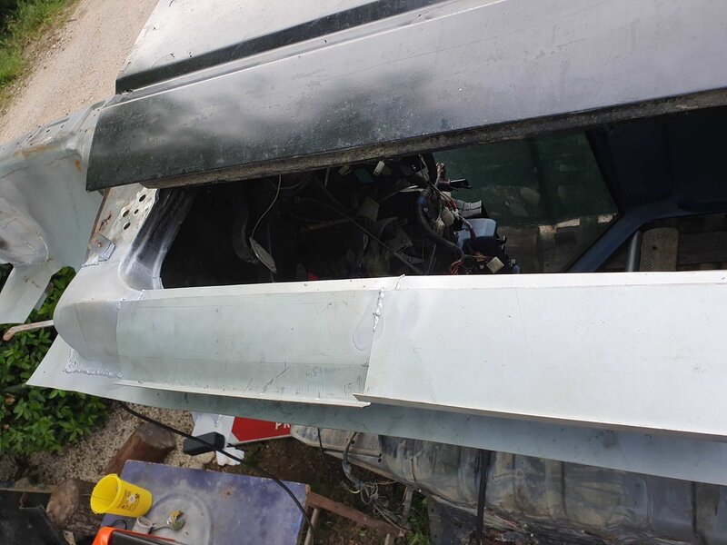

découpe des bas de caisse et pieds des montants de portes ( les deux cotés du troll)  gravement malade... alors autant repartir sur du propre ....
création du patron pour les bas de caisse et réalisation de ces derniers

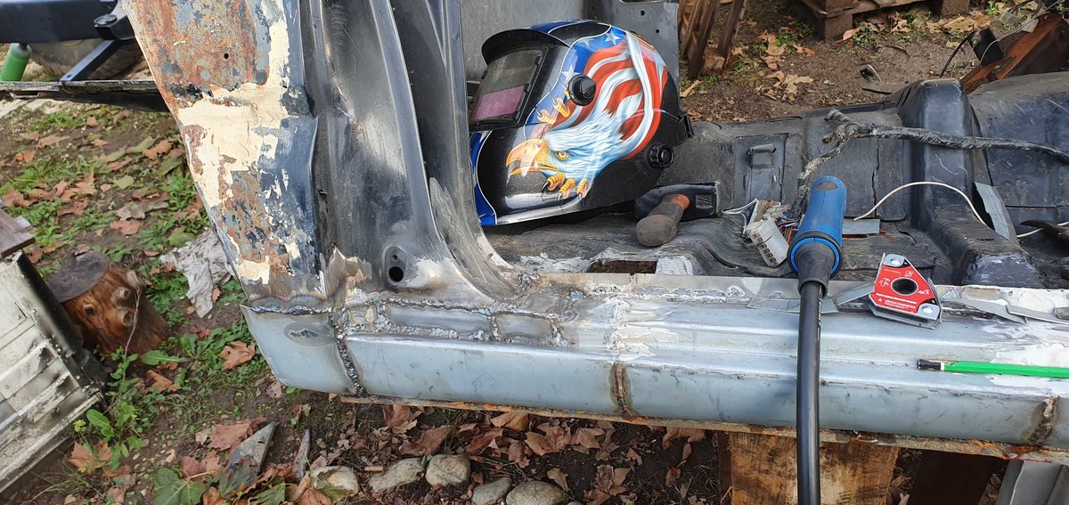

pose des éléments et alignement avec la porte, soudure, meulage.
Mastic + peinture, voici le résultat final ( avant peinture bien-sur)
bon le résultat n'est pas trop mal à mon goût,  je ne suis pas carrossier hein  😀
j'aurais pu faire mieux, sur la première partie que j'ai réalisé (partie gauche du bas de caisse    image ci-dessous) j'ai un peut trop écrasé la tôle .....
Puis zut c'est un 4x4 pas une BMW  je vais pas le refaire ^^

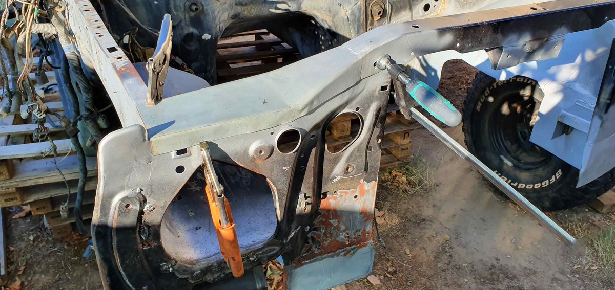

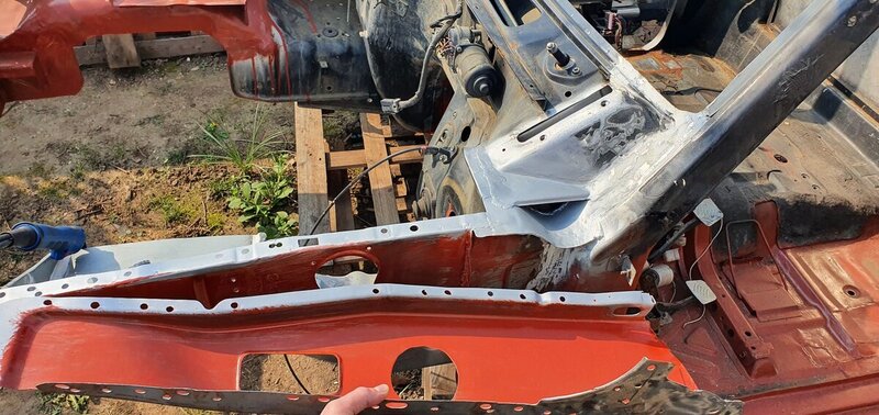

Après des bas de caisses ainsi que les montants de portes, vient le tour de la baie de pare brise / essuie glace.
Je vous poste uniquement les photos d'un seul coté çà réduit la taille des post , mais le travail  est réaliser à l'identique des deux cotés bien-sur ^^.

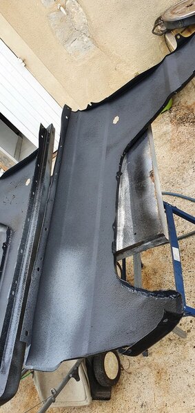

1 - rustol owatrol haute résistance 2 couches
2 - primaire anticorrosion  2 couches
3- laque anticorrosion marine
4- Anti-gravillon ( uniquement châssis + dessous de caisse et passage de roue ... les ailes.
5- peinture industrielle noir

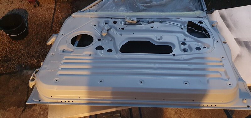

On prépare les portes
