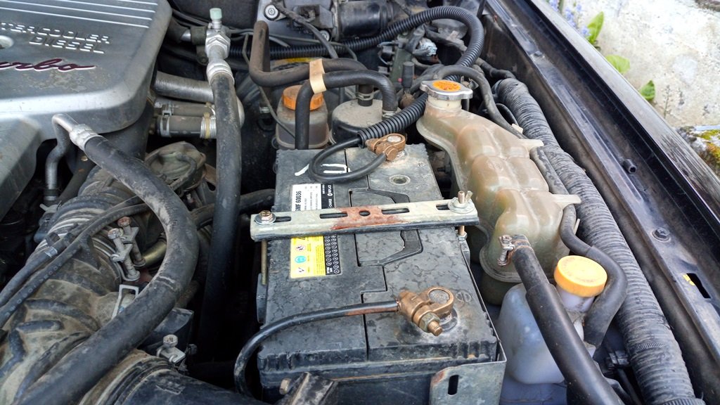

Installation d'une seconde batterie pour les postes radio avec installation du coupleur Tmax .

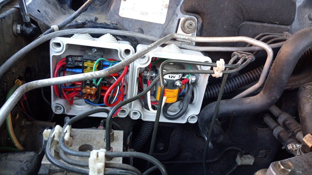

Après avoir lu le manque d'étanchéité du relai, j'ai décidé de le mettre dans une boit étanche ! Le problème est de trouver de la place !
J'ai choisi le coté droit là ou se trouve le boitier ABS, c'est très juste mais ça passe, j'ai même mis les fusibles dans une autre boite à coté !
Je passe sur les détails du montage et le nombre de fois que j'ai monté et démonter l'ensemble !
Les 2 boites fermées

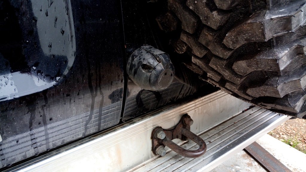

J'en ai profité pour placer une prise remorque sur la porte droite, moins exposée que sur l'attelage ou par-choc.

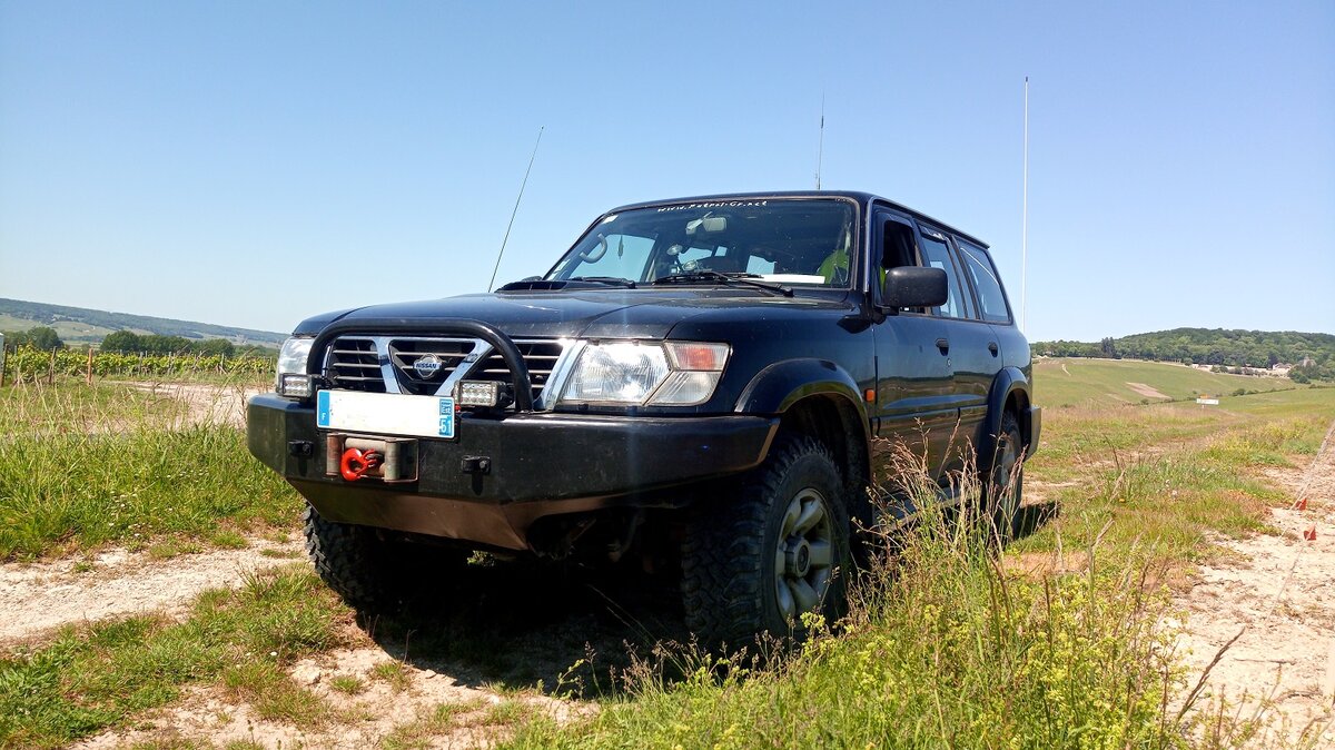

Petite mise à jour, le Troll vient de fêter sa première année dans le 51!
A part l'entretien courant, pas eu le temps de monter le PC avant et le treuil

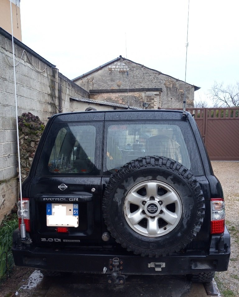

J'ai installé le PC arrière, remplacé l'anneau par une chape, plus facile pour accrocher une sangle.
L'antenne HF est directement vissée sur le PC et un bibande U/VHF sur le haut de la porte arrière

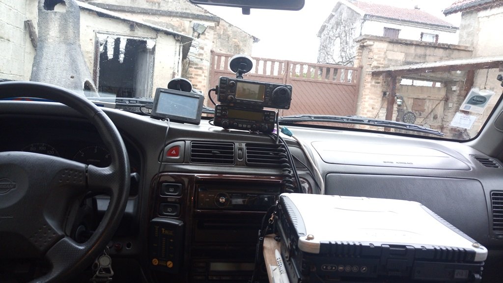

Je profite des façades déportées des postes pour avoir le minimum d'appareil à l'avant
PC pour Carto et programmes radio, les micros sont fixés sous la ta tablette pour un accès rapide
Le tout sans perçage supplémentaire ! Respect du véhicule !

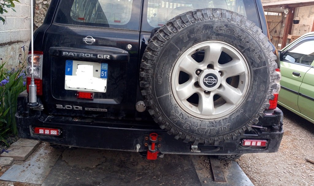

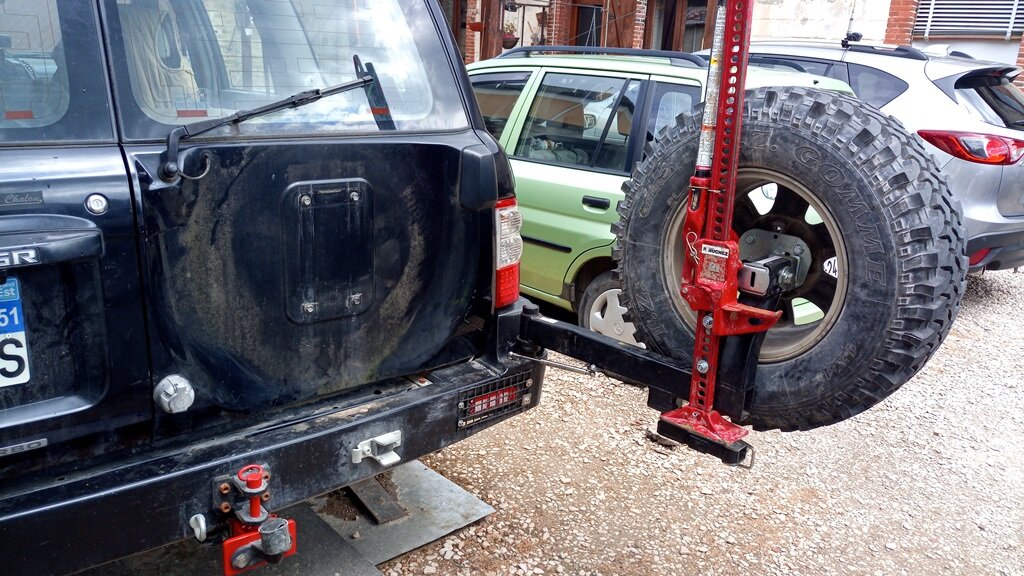

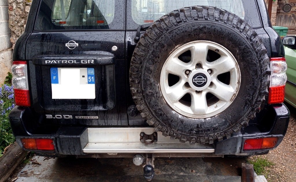

Suite montage du PC arrière:
- Installation du porte roue modifié (support recentré pour dégager feu droit)
- j'ai intégré des blocs feux leds (récupération de chariot élévateur) dans les emplacements libre
Passage des câbles vers bloc feux AR pour reprise de toutes les fonctions (non présentent sur prise origine)
Reste à mettre une grille de protection

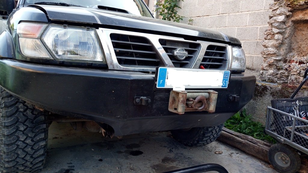

Aujourd'hui, installation du PC avant et montage du treuil, reste le câblage à faire et la pose A-bar et feux Leds

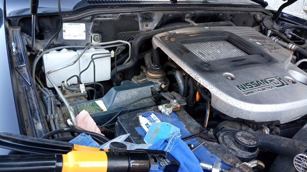

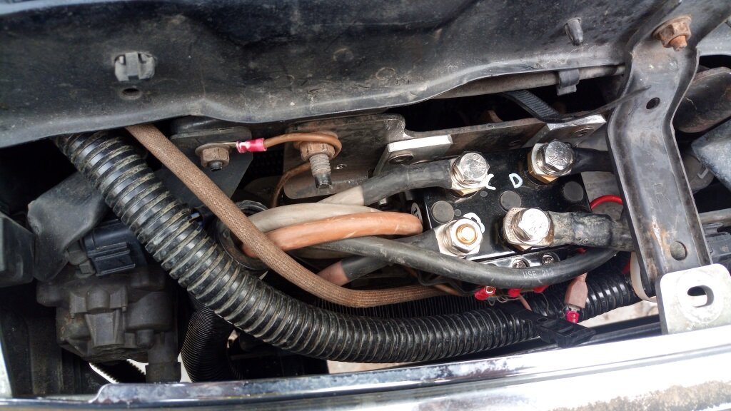

Câblage du treuil, difficile de trouver de la place pour bloc relais !

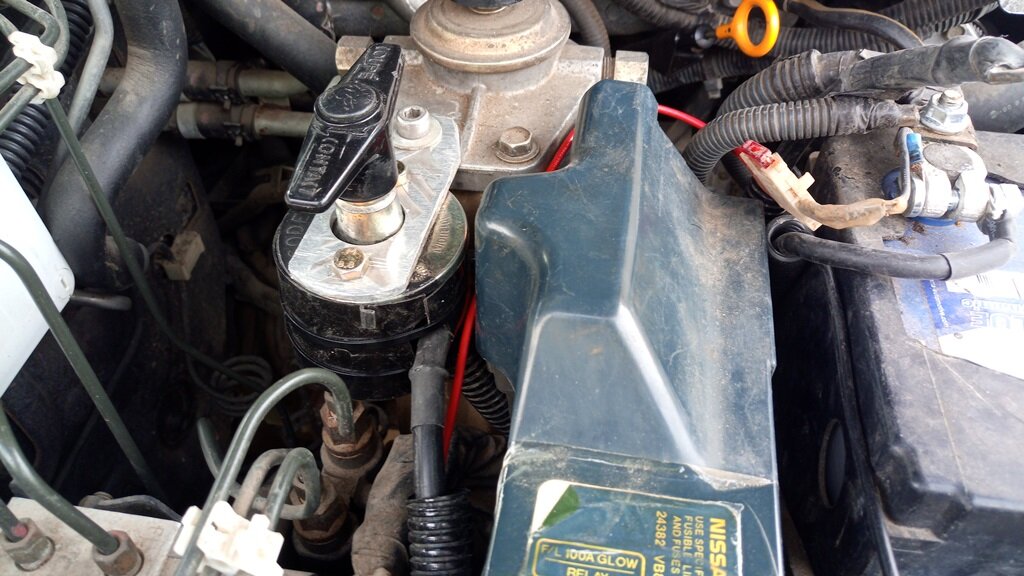

Installation coupe circuit sous le capot

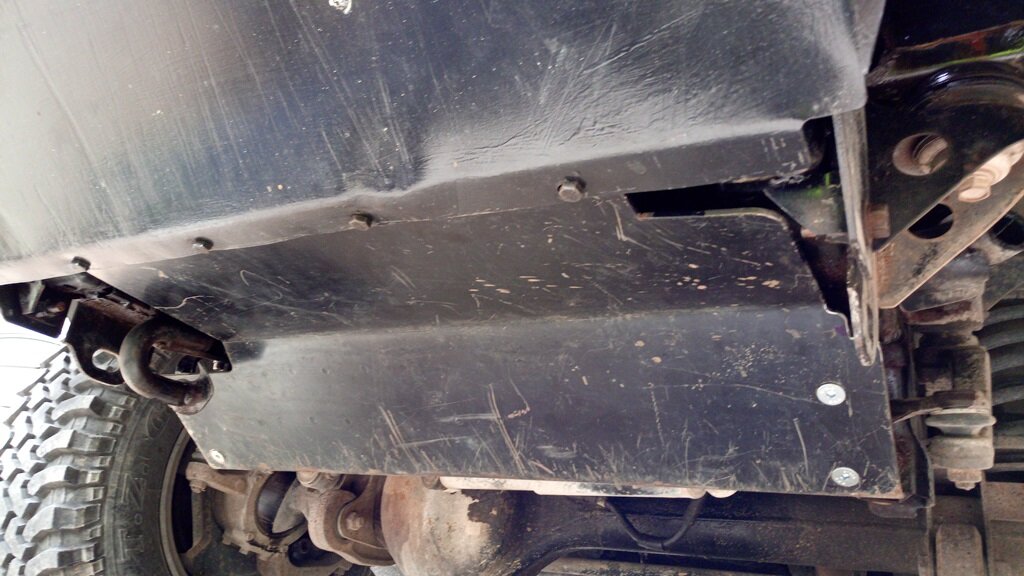

Montage plaque de protection barre direction, fabrication supports sur mesure
L'avant terminé !

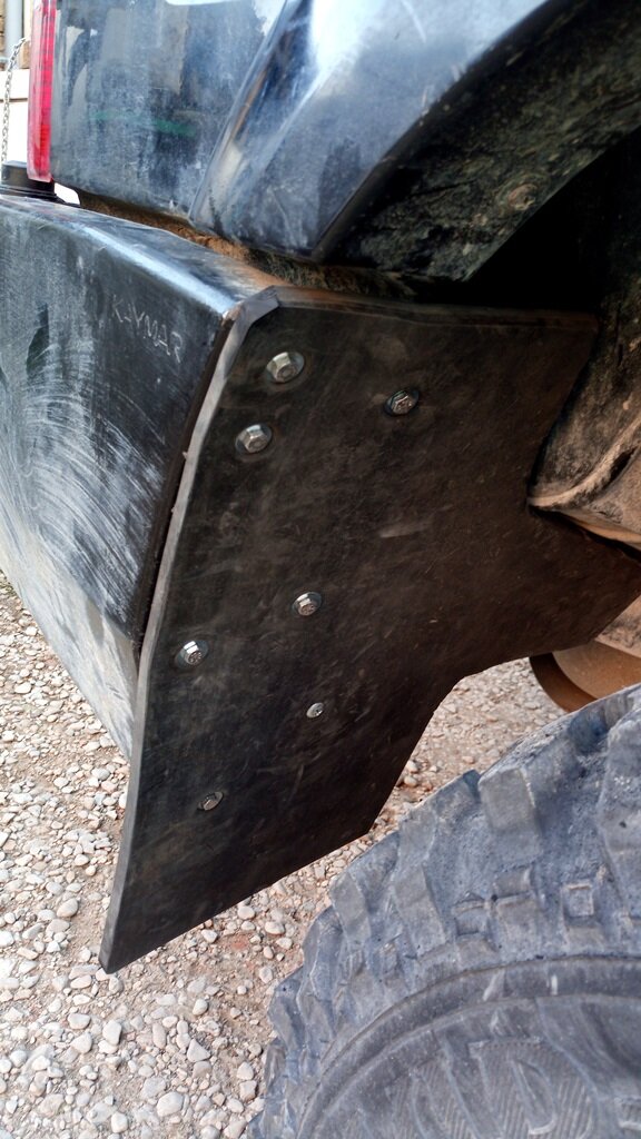

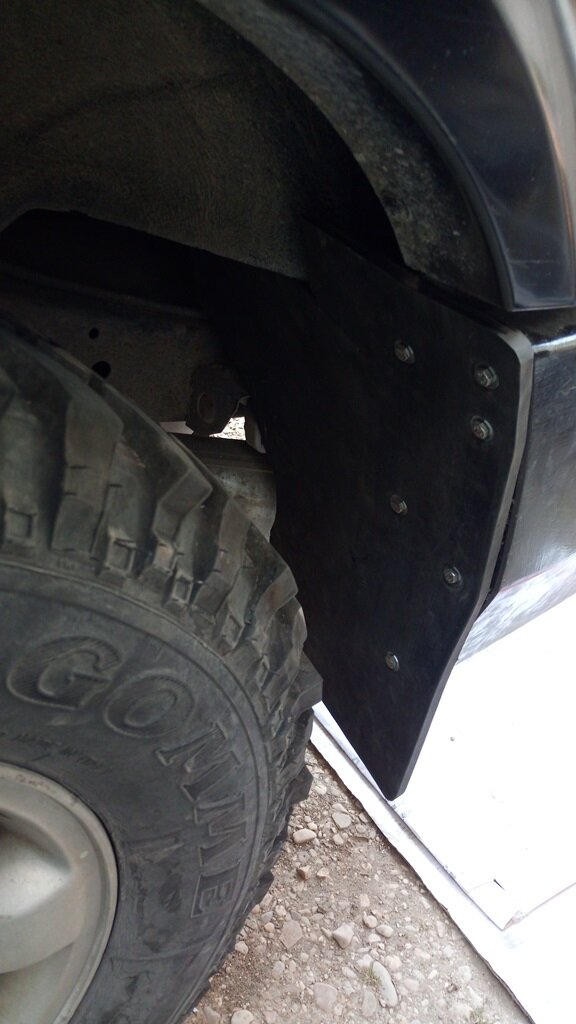

J'ai réalisé des bavettes arrière sur mesure

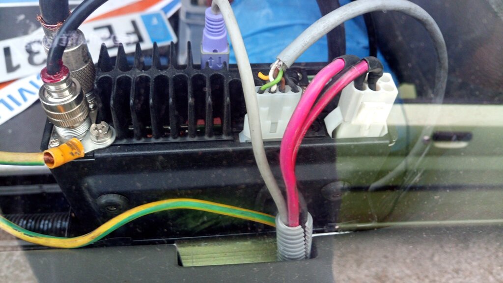

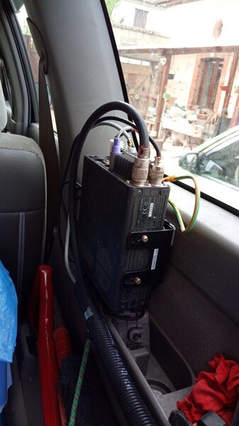

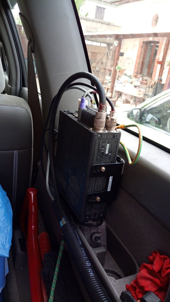

J'ai profité aussi pour finaliser la fixation du poste HF avec passage des câbles alim, déport façade et câble data sous les passages de portes, protégé dans une gaine souple.
