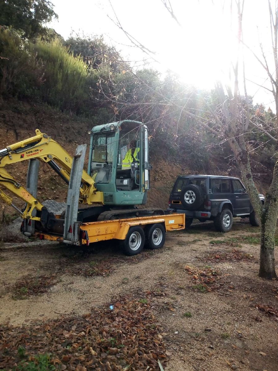

Posté(e) : 4 avril 20196 a J'ai monté amortisseurs + ressorts Amada Extrem de chez RLC Diffusion, je rentre mon bois de chauffage avec le Troll et ma remorque 2 essieux, j'y mets 2 bons stères de chêne (voir un peu plus...) : la remorque ne fait pas la maligne mais le Troll ne bouge pas en roulant à environ 70 km/h, ne se tasse pas trop de l'arrière .... après je n'ai pas pris l'autoroute dans ces conditions (et ne le ferai jamais ...)
Posté(e) : 4 avril 20196 a Auteur Modérateur Merci, pour me faire une idée, je compte donc, si c'est du chêne qui vient d'être coupé, 1800 kilos pour 2 stères, plus le poids de la remorque, disons que tu dépasses les 2 tonnes tractées.
Posté(e) : 6 avril 20196 a Je ne me suis pas penché sur le calcul, mais tu ne dois pas être loin de la vérité...à vide puis chargé mon pépère sentait bien la différence !

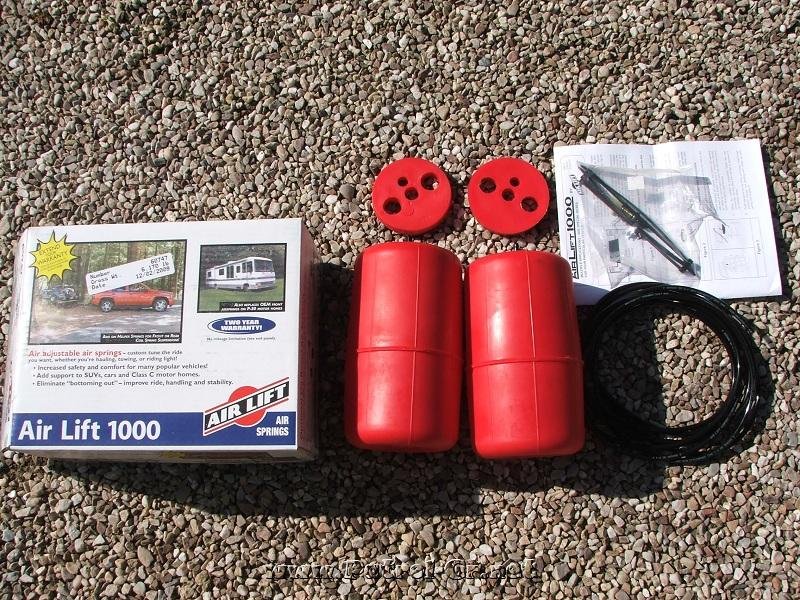

Posté(e) : 7 avril 20196 a Auteur Modérateur Merci pour le lien, qui concerne du pneumatique réglable. Sinon, en mécanique statique (rajout ressort à l'intérieur des ressorts) j'ai trouvé ça: https://www.cash-4x4.com/suspensions/2243-compensateur-de-charge-nissan-gr-y60-61-3-portes.html Quelqu'un connait ?

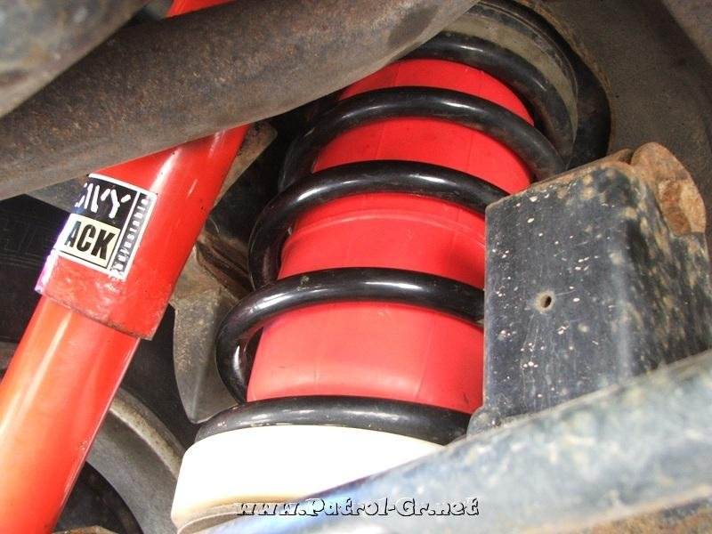

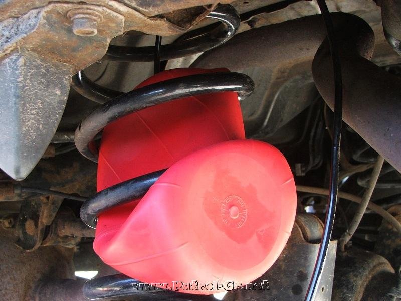

Posté(e) : 8 avril 20196 a Auteur Modérateur Pas mal non plus ça. .... idée à creuser, reste à trouver le petit compresseur qui va bien. J'ai retrouvé le lien https://www.patrol-gr.net/forums/topic/30283-montage-des-boudins-air-lift-1000-sur-y61/?tab=comments#comment-490881 Il s'agit du kit air-lift 1000 pour Mitsubichi Montero référence 60747 .....
