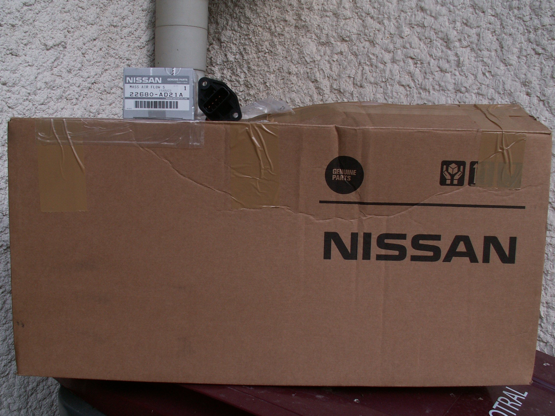

En France c'est hors de prix. Si tu cherches sur le site, tu verras que tu peux le commander au Japon (www.amayama.com) pour beaucoup (vraiment beaucoup) moins cher, et tu trouveras sur d'autres posts la référence aussi. Ma commande ci-dessous, avec la ref. $100 port compris. Et tu auras à payer la douane et le dédouanement en sus.
