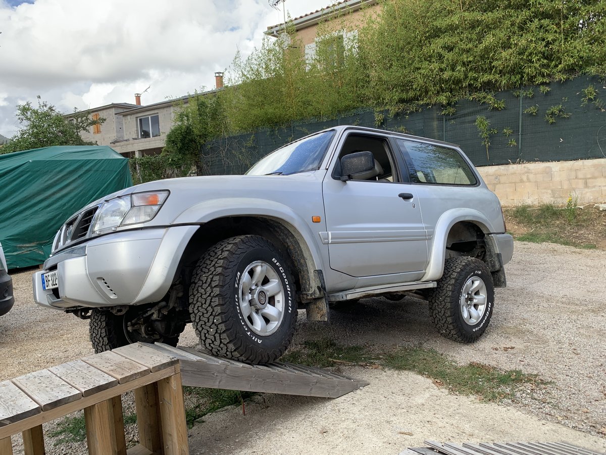

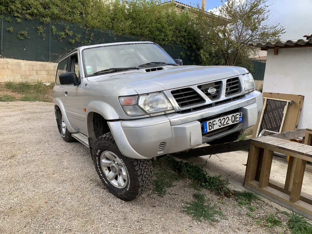

Hier la purge des freins et de l’embrayage, ainsi que la recharge de clim et le parallélisme et le joint du levier de BV on été fait. J’ai fait un petit essaie routier et ...... que du bonheur😍 le gros roule super bien, fonctionne bien mieux qu’avant, et le comportement est bien meilleur même si les amortisseurs demande à être changer ( pour un kit +5 😂😂)

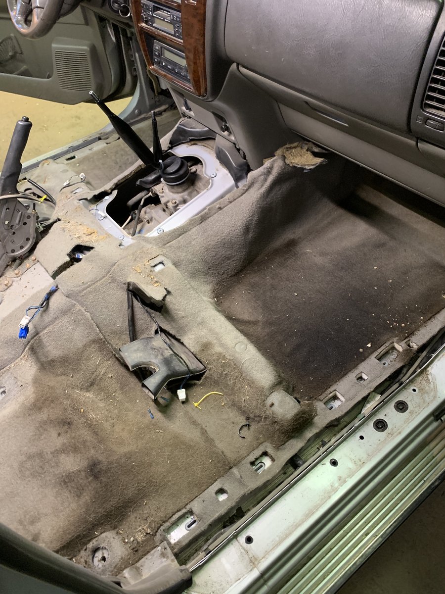

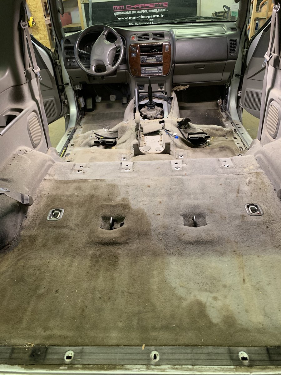

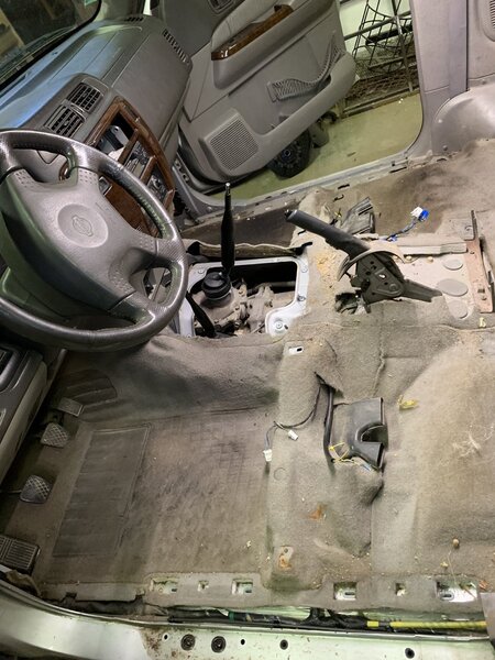

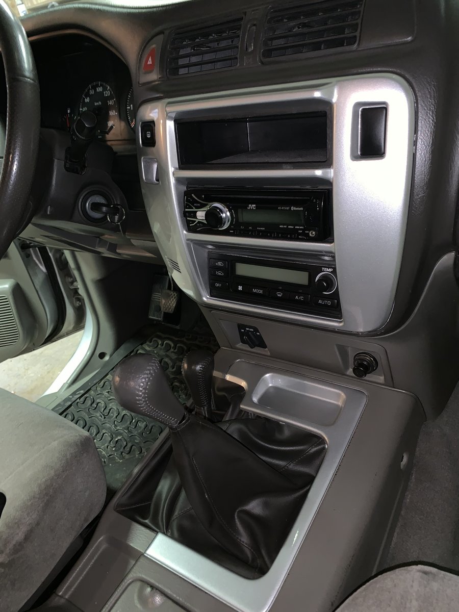

je vient de déposer tout l intérieur car sa sentait vraiment mauvais dedans ( c’etait devenu la niche d’un chien tellement y a des poils) et les fauteuils était HS ainsi que la moquette, je récupère tout l’intérieur du modèle de 2000, et en prime je repeint en gris alu toutes les parti en ronce de noyer car c est affreux 😅 et la semaine prochaine le CT 🤞
je recherche aussi les caches moyeux arrière pour les jantes que l’on vois sur les photos car pas les meme que sur le modèle 2003 et j’ai beau chercher je trouve pas 😓 donc si quelqu un sais ou en trouver je suis preneur

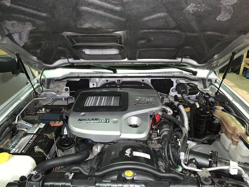

  • pour Ce que cela intéresse pour le nettoyage du collecteur d admission:  J y est mis de l’essence dedans et à la chaufette à gaz j ai pyrolysé l intérieur (attention cela reste de l’alu  faut pas
  • Ça y est intercooler reçu on vois bien la différence 😁. Turbo et durite intercooler reçu aussi, j attend toujour les injecteurs et tout les joints moteur. Hâte que ça arrive pour le démarrer 😄😄😄🤞🤞🤞

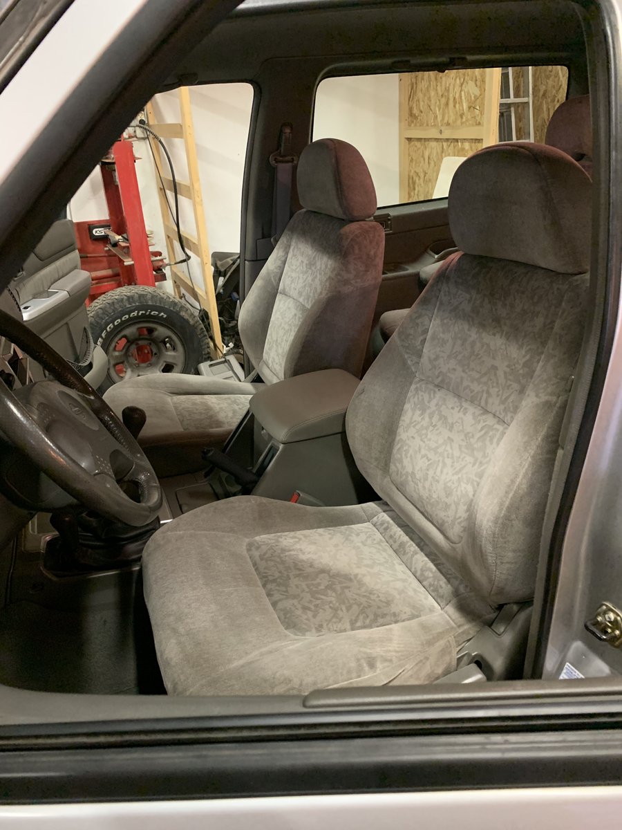

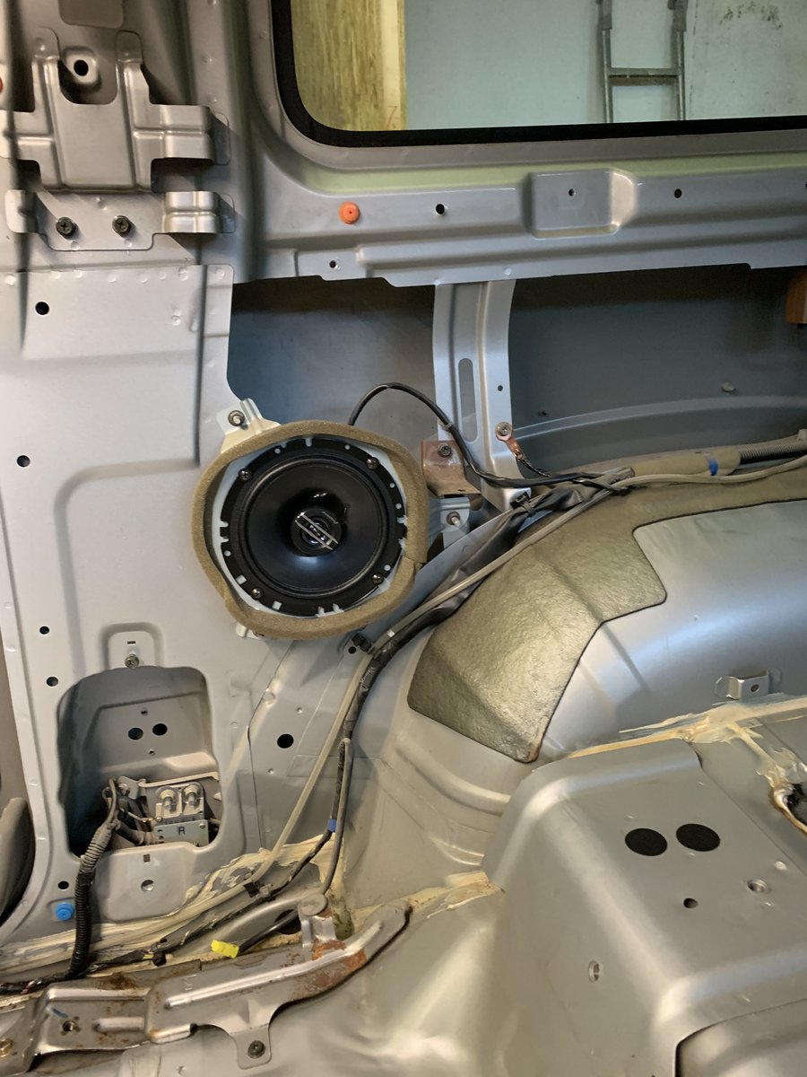

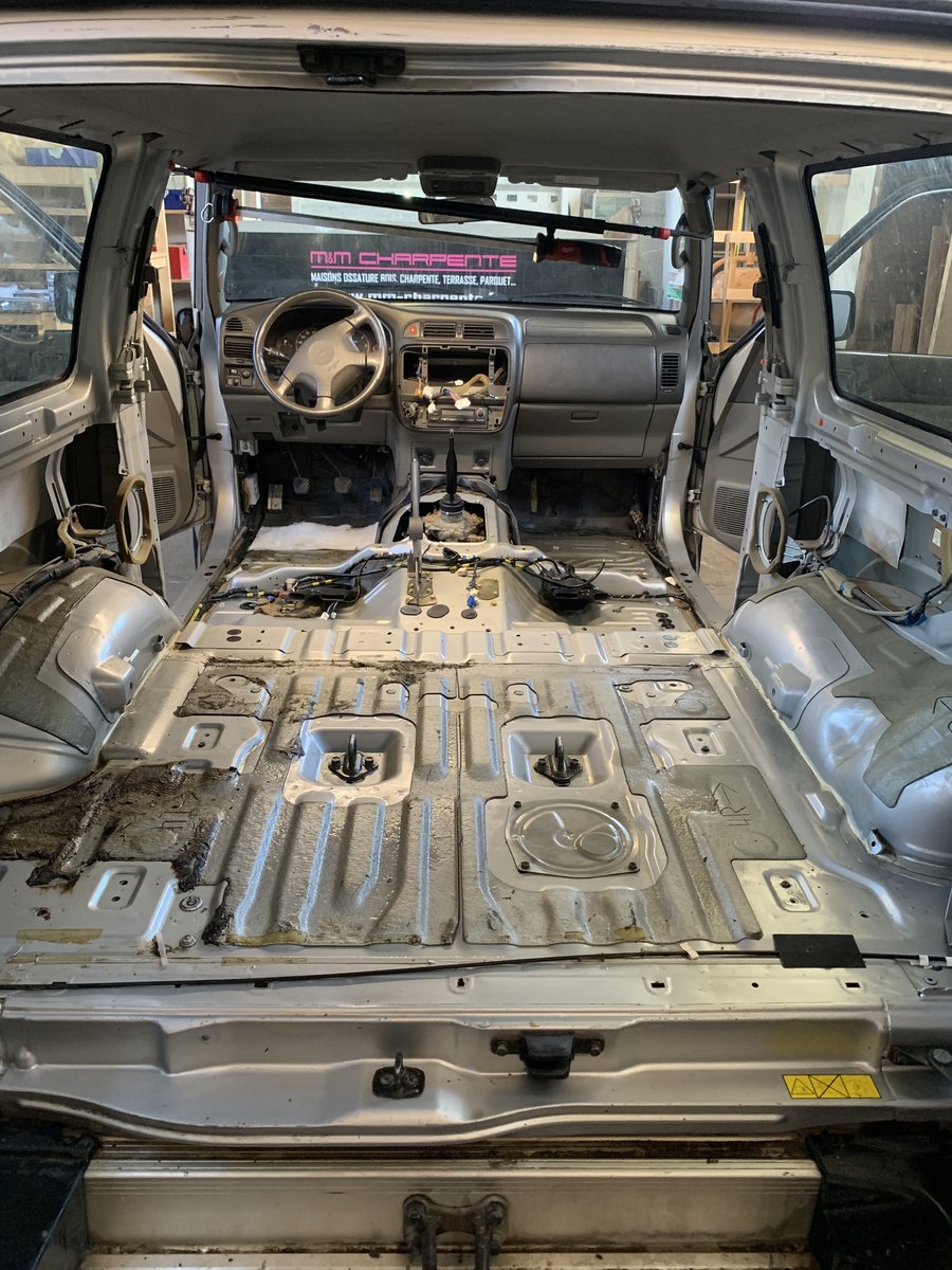

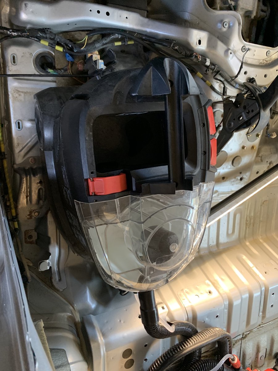

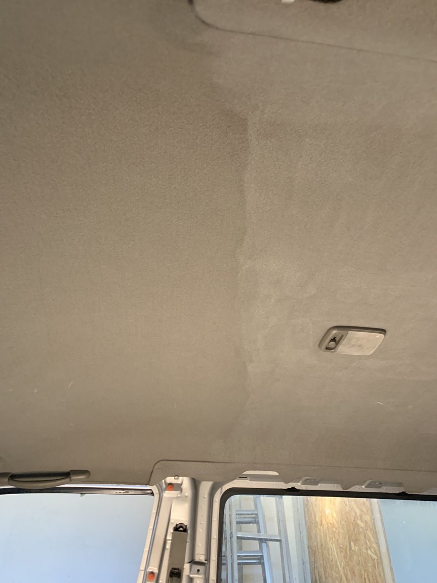

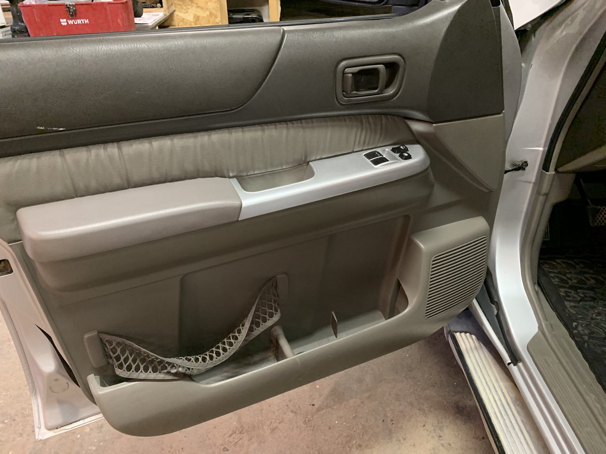

Ça y est le gros est fini 😅 en 2 soir j ai réussi à démonter l intérieur des 2 troll et remonter dans le mien en y mettant un petit coup de nettoyage au passage
J en est profiter pour faire la peinture des éléments en ronce de noyer, changer les enceinte arrière et de chaque coter j’ai mis une gaine de 20 en attente de derrière les fauteuils avant jusqu au vide à coter des feux arrière comme ça le jour où j ai des câble à passer pour l’equipement bivouac pas besoin de démonter 🙃
je n est pas plus de photo car bien sûr plus de batterie et même la batterie externe était vide 🤬

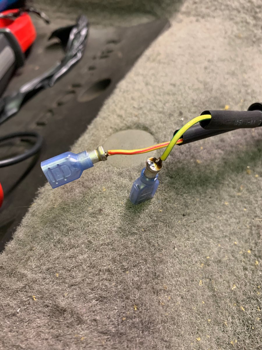

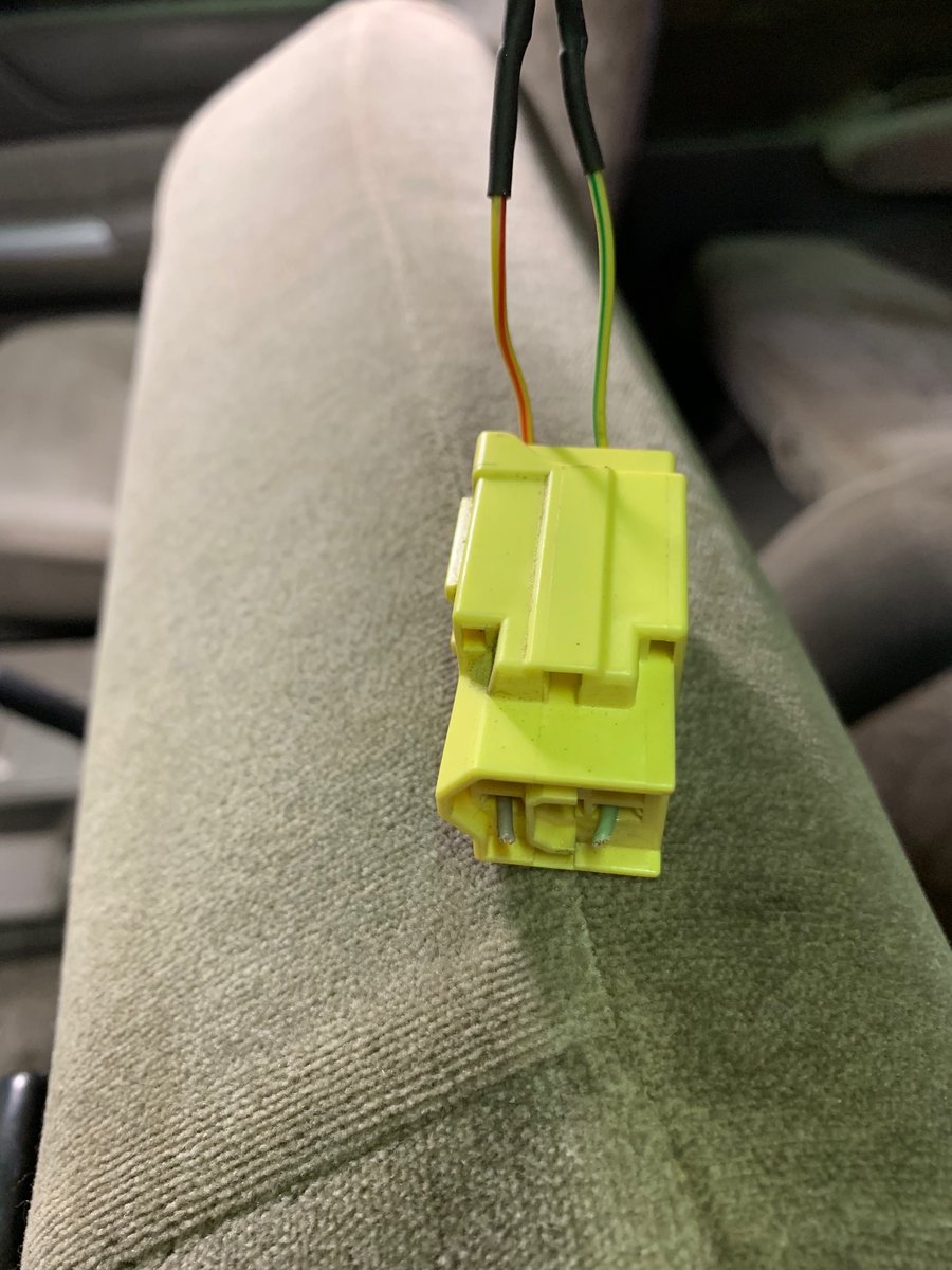

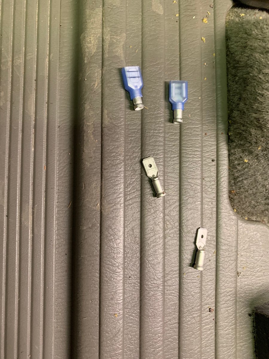

voila la suite des photos, tout à été fini sauf que... j’ai voulu aller passer le CT mais forcément j ai le voyant d’airbag qui clignote, donc je l’amene Chez mon mécano qui branche sont appareil, et.... impossible de lire les défauts 🤬
Retour a la maison je consulte mon amis google, je vois plein de manip à essayer et absolument rien ne marche 😭 ( 4h d’essaie Divers et varié )

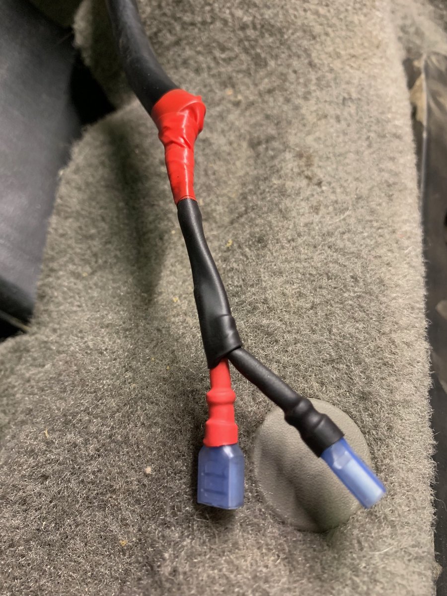

je me dit que j ai mal connecter les broche sous les fauteuils je contrôle et toujours ce clignotement donc.... je refait les connectique comme il se dois et toujours pareil 🤬
Je vais essayer de le laisser ce week end avec la batterie débrancher on verra bien sinon c est diag chez nini car là je suis au bout de mes capacitéF9B959A4-EF5E-460E-A7DA-12371C4BE045.thumb.jpeg.a8a400bd3a6838d8fc25483ed1d04f07.jpegE051A7E5-94EC-4910-8387-2760ADF76D71.thumb.jpeg.df856eea299f73dd0a1d11b5003f2482.jpegEBC91216-0372-4562-8195-E185042A022B.thumb.jpeg.6315add4cac1f012837a97c832efb294.jpeg0F957B16-1783-468A-8C83-EFAD1F9292E7.thumb.jpeg.325bc9ee8a3348647376014df874e5f8.jpeg
J’essaye de mettres les photos des connectique que j ai fait mais faut que je réduise les photos avant 😂

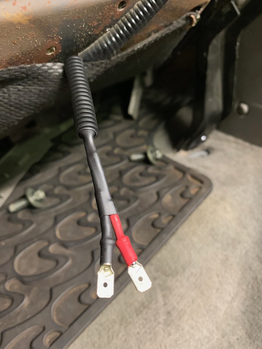

Tout à été soudé à l’etain et il y a 3 couche de gaine thermoretractable 😜7B3A201A-E28D-4255-80D9-EED3C98FE11F.thumb.jpeg.45903ffdbd38af441340fec272b5074a.jpegiE500FD58-CBBB-4FB4-9484-3AEF04D41141.thumb.jpeg.80862c1a50a86e34a83155434913f397.jpegD150CC61-C6F7-4FEC-ACF4-0446170E800A.thumb.jpeg.bc4a0e77b04ad45f19ad4f5c8488b191.jpegFC229585-117C-483D-8129-22FEB32A9B30.thumb.jpeg.79c4104a72c874de614384f09e15eea1.jpeg1B131103-EF63-4DEC-85B0-3CAABD87AB5B.thumb.jpeg.07a69eaac6e1406a6446371dd60b6af7.jpeg

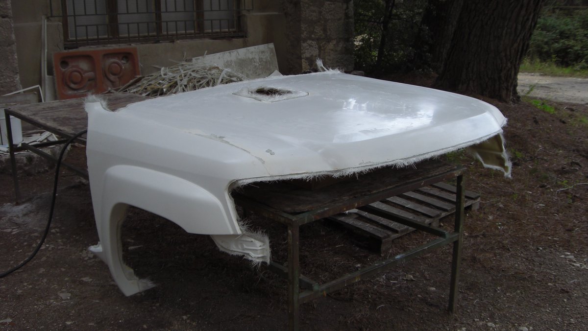

Moi je prends un capot .
il y a 13 minutes, ouargla a dit :
Yesss pas mal !!! Qui c st qui ait ça ?

Tu as pu réglé l'histoire du voyant d'airbag?
J'avais le même soucis quand j'ai remonté le mien. Je l'ai effacé avec la technique: tu mets le contact et dès que le voyant airbag s'allume tu coupes et tu fais ça 5 fois.
Le mien est de 2003 aussi.
