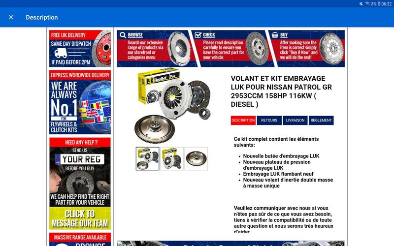

Posté(e) : 15 juillet 20196 a Auteur Je viens de trouver ça aussi Un volant double masse à masse unique? C'est un mono masse
Posté(e) : 15 juillet 20196 a il y a 16 minutes, titi24 a dit : Je viens de trouver ça aussi Un volant double masse à masse unique? C'est un mono masse Perso j'ai mis un monomasse avec un embrayage renforcé. Aucun changement niveau de la pédale et du ressenti. Légère vibration en dessous de 1200tr/min. J'zi fait 5000km pour l'instant et tout va très bien.
Posté(e) : 15 juillet 20196 a il y a 19 minutes, titi24 a dit : Je viens de trouver ça aussi Un volant double masse à masse unique? C'est un mono masse Quand je lis le descriptif de la pièce je me dis que le gars vend aussi des croissant et des baguettes. Je fuirais si j'étais vous. Le mien je l'ai prix sur un site belge assez connu. J'ai payé 1200€ je crois bien. Euro4x4parts vend le même mais il ne l'avait pas en stock et j'en avais besoin rapidement.

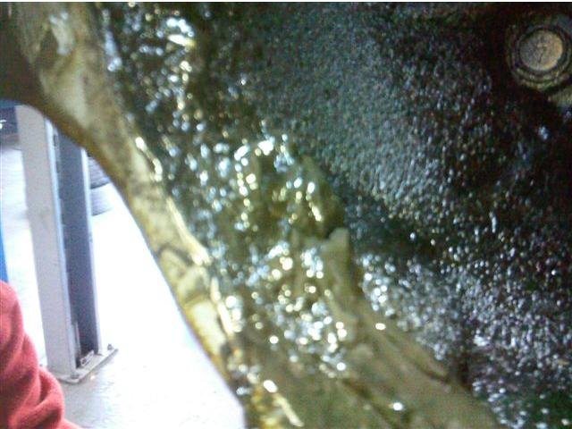

Posté(e) : 15 août 20195 a Auteur hier quand je suis retourné au garage pour faire un peu de rangement autour du gros, vu que je devrais recevoir le volant que dans 15 jours, j'allais pas tout laisser en bordel pendant ce temps. J'ai l'intérieur de la cloche de boîte vraiment à l'endroit du volant moteur et du démarreur, (où passe la couronne), qui était rempli de graisse, j'avais pas compris pourquoi les dents de la couronne du volant étaient pleine de graisse, mais maintenant je comprends mieux. Que fait toute cette graisse ici ??? Et comment est-elle arrivée là ??? Facilement 3 à 4 mm tout le tour. Je tiens à préciser que je n'ai pas de fuite au niveau du joint de vilebrequin, de toute façon au pire ce serait de l'huile et pas de la graisse.
Posté(e) : 15 août 20195 a Auteur Il y a 2 heures, Fafalastuce a dit : elle vient de ton volant bi-masse D'accord merci . Donc c'est normal . Première fois que je voyais de la graisse dans une cloche ,pourtant pas le premier bi-masse que je change sur différents véhicule , encore y a 2 mois sur un vitara et pas graisse dans la cloche .
Posté(e) : 15 août 20195 a Auteur Il y a 2 heures, Pierre Grosjean a dit : Tout à fait ça Au remontage il y a un graissage particulier à faire ? Ou c'est le volant moteur qui est graissé d'origine ? Modifié 15 août 20195 a par titi24
