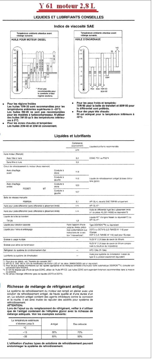

salut pouvez vous me dire combien de quantité d huile de boite  il faut pour mon y 60 svp merci
Il y a 11 heures, jo a dit :
et surtout respecte bien ce que Hervé t'as indiqué
API GL4 impératif pour le 60
API GL5 à proscrire
slt et merci j ai un bidon de 5l  de gl4 je c est plus si c 75w90 ou 80w90 est ce que c pareil ?
Il y a 2 heures, jo a dit :

salut donc boite vidanger avec 75w90 gl4 par contre presque 5 l d huile est c normal ?
Il y a 9 heures, jo a dit :

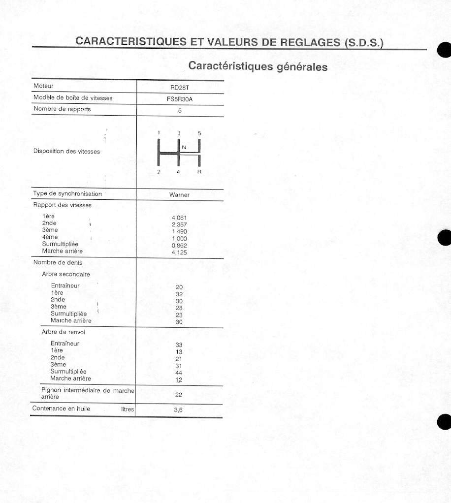

Il y a 7 heures, rep2559 a dit :
oui dans le manuel c'est écrit 5,2L
Et dans la RTA c'est écrit 3,6 litres (page 27) ..... et j'avoue que je n'ai jamais calculé en faisant la vidange vu que je prends les bidons par 20 litres.
quand j'ai vidangé c'était au bord du bouchon de remplissage, j'ai remis à bord !!

je me permets de reprendre un message qui disait 5l d huile pour la boîte de vitesse ... j ai eu exactement le même cas ...
ou va toute cette huile alors que toutes les infos de quantités trouvées sont de 3,6L ?
merci d avance pour vos réponses
Pierre
Merci pour vos réponses .
Nouveau sur le forum , c est sympa .
Merci Pierre , je vais vérifier la concordance du numéro de boîte ...
je n avais pas connaissance de 2 types de boîte selon les années .
C'est la même boite et la contenance est d'un peu plus de 5L. Les 3L sont une erreur !
