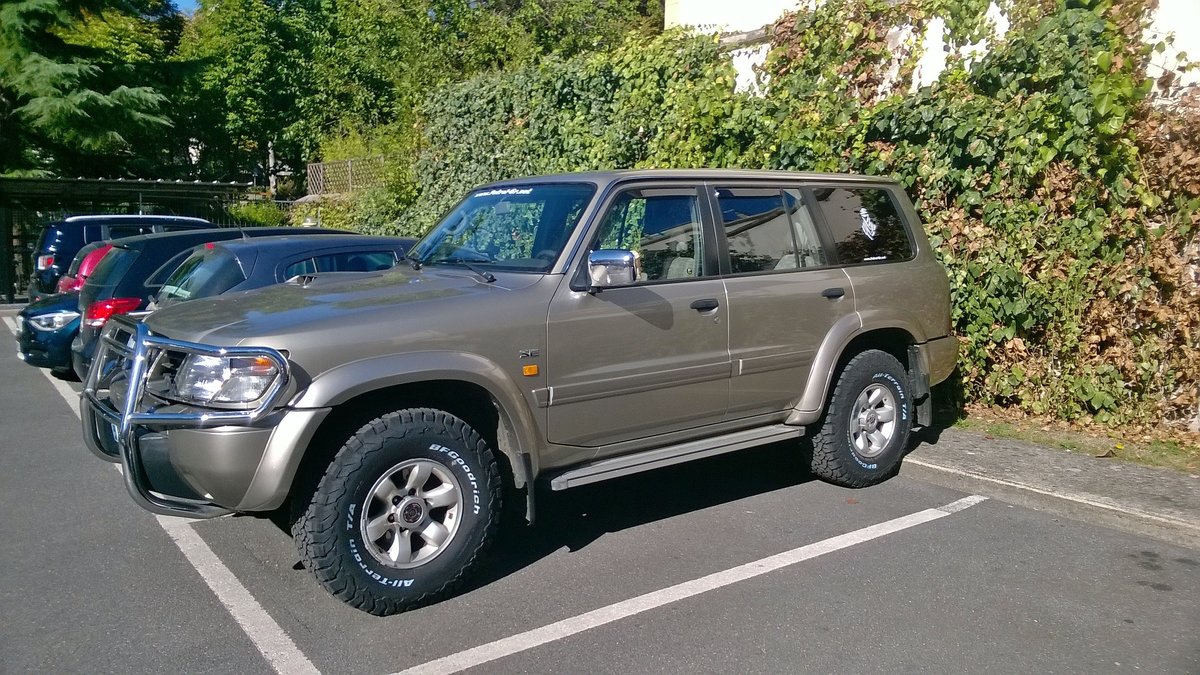

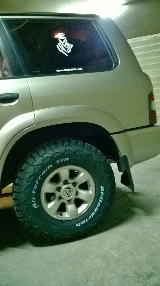

Posté(e) : 9 mars 20205 a C'est ce que j'ai mis aussi sur le mien 285/75/16 Bf at2 . Deux petites photos avant rehausse:
