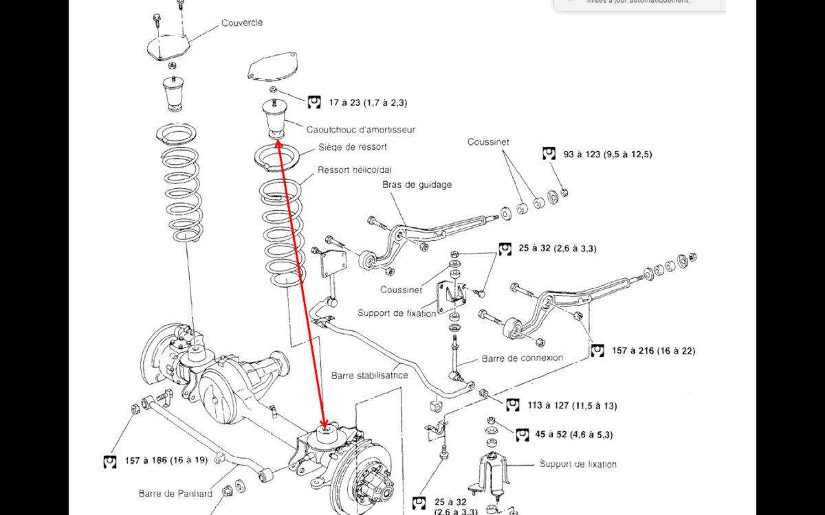

Sur un PATROL non réhaussé, combien mesurez-vous entre les deux cotés de la flèche rouge du schéma ci-dessous ?

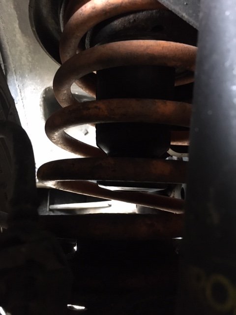

J'avais remplacé mes 'caoutchouc d'amortisseurs' qui s'étaient fendus ( la partie basse s'était détachée sans doute parce que mes ressorts s'étaient avachis, car fatigués et à force de taper...).
Les 'caoutchoucs' de limitation de course ( sinon le haut du pont pourrait taper... en cas de croisement trop important ?) que j'avais achetés me paraissent vraiment longs et laissent environ 4-5cm de débattement.  ça ne me parait pas beaucoup. Les vôtres, il font combien de long et quel débattement résiduel avez-vous ?

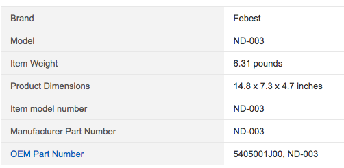

D'après la référence, on trouve les dimensions chez Febest :
Donc 37,6 cm de haut - moins le siège caoutchouc du haut, moins la protubérance de centrage acier du siège du bas.... reste peu.

Salut , sur le mien y61 td6 court je suis dans les 6-7 cm pas réhaussé
merci. !
J'ai dit 4-5, mais c'est peut-être 6. A l'oeil. Je n'ai pas mesuré.

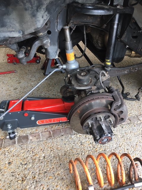

Bon, alors j'ai procédé au changement.  Heureusement que je me suis souvenu qu'il fallait donner un coup de cric bouteille pour faire descendre le pont un peu plus. Pas très catho là où je l'ai mis, il passe tout juste mais ça a tenu. Et  je n'ai défait l'amortisseur qu'en bas.

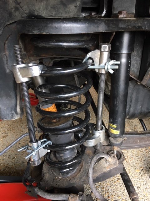

 et les griffes nécessaires aussi pour déposer les ressorts et reposer les autres,  même s'il faut un peu jongler car elles passent mal

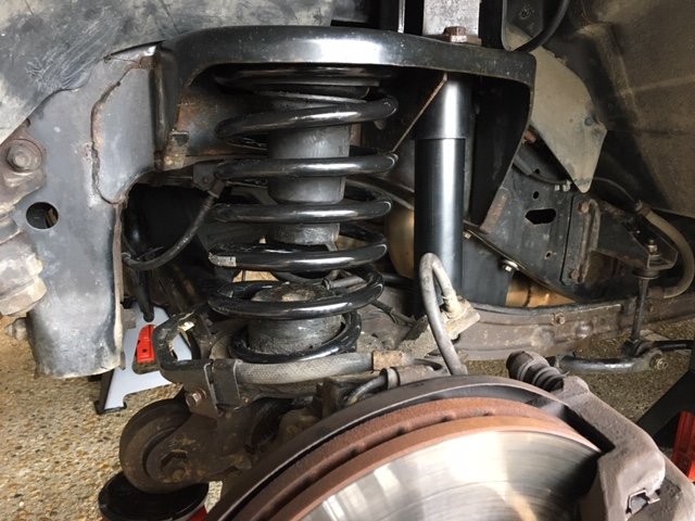

résultat : gagné 1/2 cm entre le dessous de la roue, et le passage de roue ( j'aurais pensé l'inverse en mettant des ressorts plus souples...).

J'en ai profité pour mesuré le diamètre du fil du ressort. Il y a bien 0.25mm d'écart en diamètre entre le gauche (plus fin) et le droit.
Et le débattement, exactement 4cm. Ressorts neufs Allemands Supplex.
