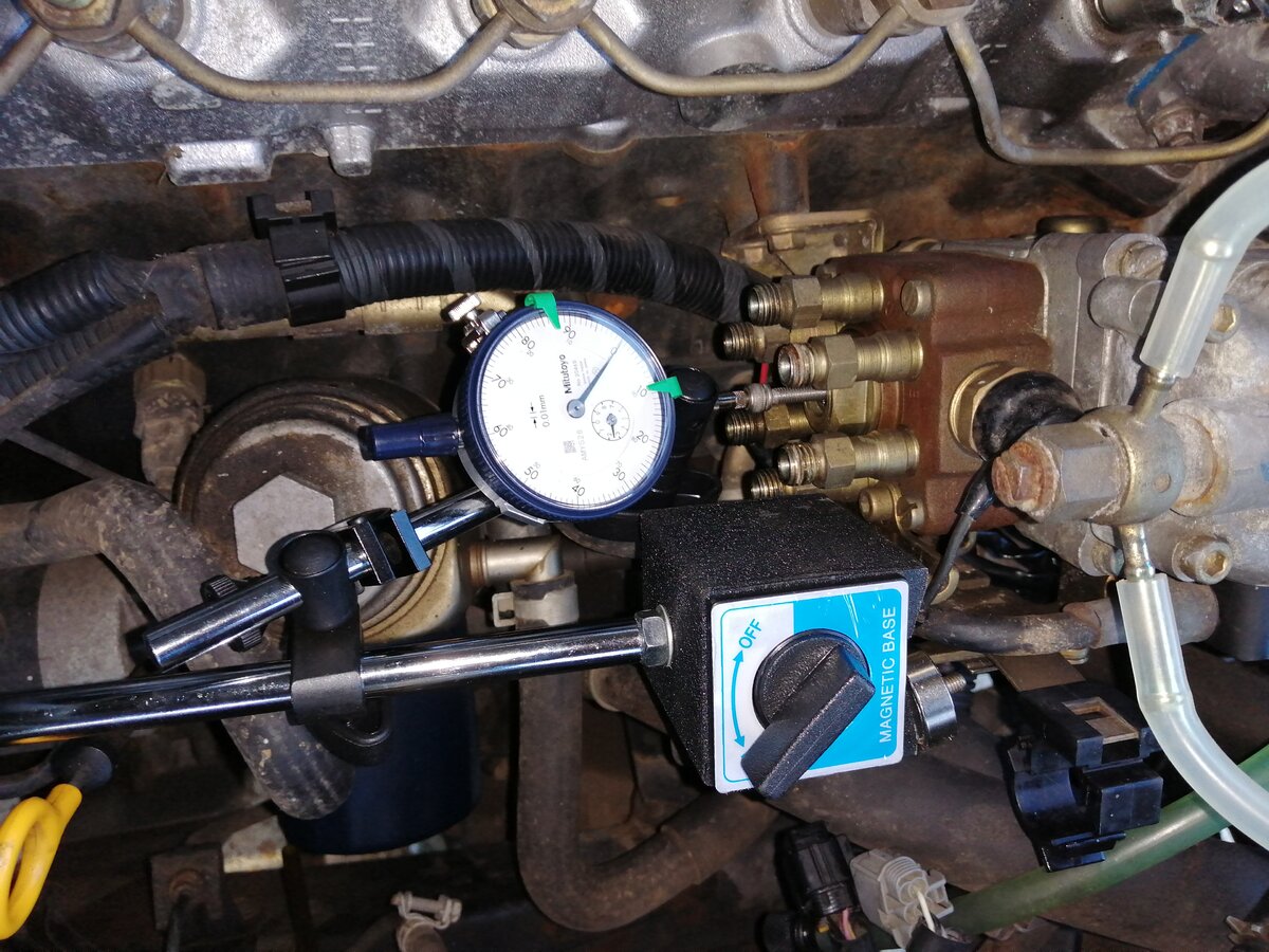

Bonjour,
Je me suis debrouille finallement avec un bras aimantee pour fixer le comparateur. Mais, j'ai un mal fou a comprendre les instructions. Avec mon interpretation, que je ne mets pas ici car trop erronne, je n'obtiens pas plus de 0,5 mm de levee, pompe tournee en butee d;un cote ou de l'autre, impossible d'aller au-dela !

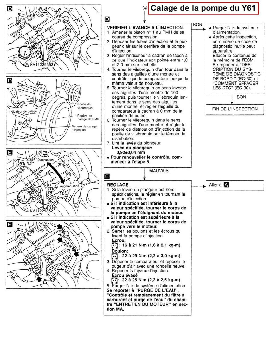

En anglais le manuel dit:
"Turn crankshaft counterclockwise about
100 degrees, then turn crankshaft
clockwise slowly, and set dial gauge
indicator to 0 mm at the position it
stops."
WHO STOPS ???
En francais, le manuel dit:
"Tourner le vilebroquin en sens inverse des aiguilles d'une montre de 100 degres ,
puis tourner le villebroquin lentement dans le sens des aiguilles d'une montre et regler
l'aiguille du comparateur a cadran a 0 mm de la postion de butee"
QUELLE BUTEE ???
Je ne trouve pas le minaule en japonais, ceal aurais ete plus claire pour moi !
Est-que qq peut m'illuminer svp?
Ma compréhension c'est que :
- Tu te mets au pmh N°1.
- Tu enfonces ton comparateur avec une précharge d'un ou deux tours (comparateur) pour augmenter la précisions (les comparateurs sont moins précis sur les extrêmes).
- Tu fais un tour (moteur) pour t'assurer de retrouver la même valeurs
- Tu tournes le vilbrequin de 100° (normalement le comparateur redescend et se stabilise. Tu tournes un peux dans l'autre sens pour annuler les jeux. Tu le mets à 0
- Tu te te mets sur le repère de calage injection (différent du repère de pmh1) et normalement tu arrives proches des 0,92. Si pas tu inclines ta pompe dans un sens ou l'autre pour être entre 0,88 et 0,96.
Modifié par rep2559
En fait, sur la doc Nissan tu as juste besoin de savoir où sont les repères et la valeur d'avance préconisée.
Pour le reste tu tapes dans google ou youtube calage bosch VE (Y60) ou VP37 (Y61). Si les docs te semblent plus explicites, prends ça, la démarche est la même.

Bonjour,
Voici ce que cela me donne sur le reglage:
- Tu te mets au pmh N°1  ==> OK bien repere sur la poulie aucun doute
- Tu enfonces ton comparateur avec une recharge d'un ou deux tours pour augmenter la précisions (les comparateurs sont moins précis sur les extrêmes)
- Tu fais un tour pour t'assurer de retrouver la même valeurs ==> OK bien verifie a pusieurs reprises, erreur de repositionnement moins de 0,02
- Tu tournes le vilbrequin de 100° (normalement le comparateur redescend et se stabilise. ==> NON- il redescends et il remonte ensuite; je touve bizarre 100 degres pour une pompe a 6 sorties, cela aurait du etre 70 degres.
Tu tournes un peux dans l'autre sens pour annuler les jeux. Tu le mets à 0 ==> OK , j'ai essaie remise a zero apres 100 degres et apres 70 degress  Le meme resultat final (voir plus bas). J'ai fait la remise a 0 sur le palier de la descente, en tournant legerement dans le sens des aiguille d'une montre; dans le deux cas.
- Tu te te mets sur calage de distribution (différent du pmh1) et normalement tu arrives proches des 0,92. Si pas tu inclines ta pompe dans un sens ou l'autre pour être entre 0,88 et 0,96.
Apres avoir tourne la pompe dans tous les sens, apres verifications multiples dans tous les sens et plus d'une vigntaine de verifications ==> je ne peut pas descendre en dessous de 1.18 mm de levee.  Comme si la route de la pompe etait decalle d'une dent. Elle ne l'est pas, je viens de remonter la distribution avec le villebroquin en PMB sur repere droit roue crantee distri villebroquin (comme dans le manuel) et avec les 3 traites de la courroie distri parfaitemetn alignees sur le reperes villebroquin, arbre a cames et pompe).
Je ne sais plus qoui faire, monter tout avec un mauvais regalge avance et la pompe tournee en butee me semble ridicule.
Je n'ai plus d'idees, a l'aide svp !

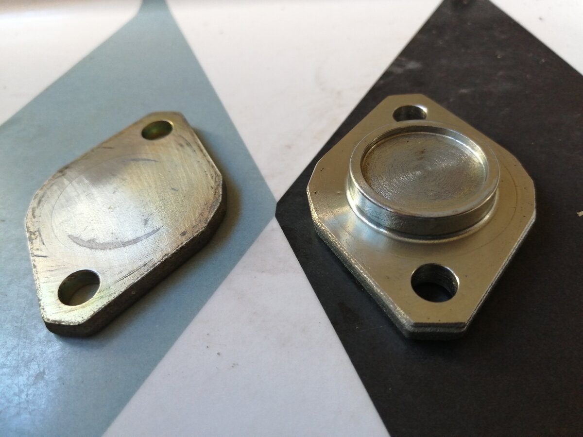

Es si l'impossibilite du regalge venait du fait que sur ma pompe j'avais remplacee  le plaque couvre pistoon d'avance par la piece correction ZEXEL plaque 096218-1030, plu bonbee a l'interieur et qui par consequant modifie la butee du piston d'avance ?
J'avais fait cela pour compenser le pb de demmarage .... hm, je cherche la piece d'origine et je re-essaie, faute d'autre idees ?
Furstant !  L'impossibilite du regalge dans le valuers venait du fait de ce remplacement.  Pourtant, lors du changement de la plaque,  j'avais recu le note ZEXEL / BOSCH concernat cette correction pour le demarrage a froid. Il n'y avais rien sur le modifications de regalge d'avance; seule chose marquee, c'etait que cela empechait le blocage du piston en butee, du le demmarage a froid tres difficile.
Je remonte la piece d'origine pour faire le reglage. On verra par la suite.
il y a 21 minutes, marius a dit :

Voici les plaques ...

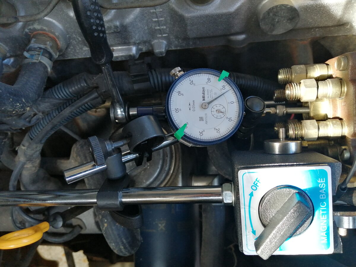

Bonjour,
Je n'avais certainement pas envie de me pencher sur cette pompe d'injection d'une technologie dessuette,. Trop tard. Voila, trois verifications finales, des crampes dans le doigts pour avoir remis et serre le dernier ecrou en dessous, j'ai 0.93 +/- 0.02. comm dans la photo.  Je berrais ce que cella donnera pour les demmarages a froid, car j'ai decide de ne plus monte la plaque manteuse d'aveance.

Merci bcp pour toutes tes lumieres d'hier, sans quoi j'aurais mis encore un temps fou a regler mon avance.
La difference c'etait la plaque de repos du piston d'avance (voir photo plus haut).
