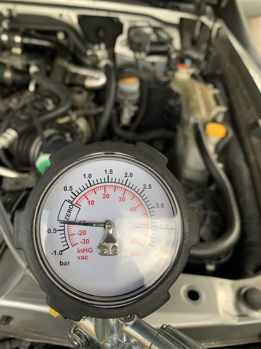

J’ai bien pensé à ce capteur mais j’ai fait l’essai avec la chauffe moteur enclenché et le régime moteur redescend bien qu’à je débraye et que je rentre un rapport le capteur fonctionne donc.

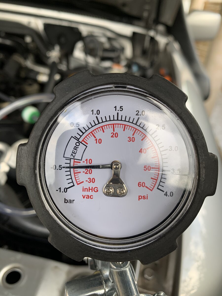

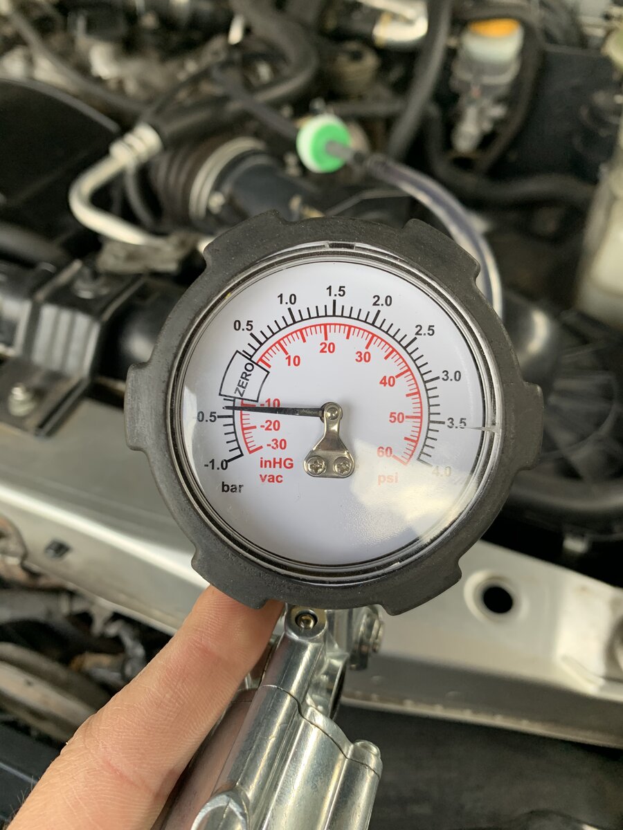

non par contre je pense avoir trouvé la panne mon actuateur n’est pas étanche j’ai laissé sous pression avec ma pompe à vide sur la durite directement relié à mon actuateur et j’ai contrôlé toutes les 5min et la pression ne tiens pas .. à savoir que la durite est neuve.
voici les photos à 5min d’intervalle

Dans ce cas vérifie bien tes durites ensuite (si toujours pareil bien sur) si tu peux fais toi préter un poumon de commande. Mais d'abord remets la vis de butée comme elle était d'origine et essaie malgré tout de débrancher le capteur de point mort (comme marqué dans mon message précédent dans mon cas  la fonction Heat allait bien) à part un peu de temps ça ne coute rien d'essayer.
Alors la durite de dépression qui va à l’actuateur est neuve alors on est d’accord que si il ne tiens pas la pression c’est que l’actuateur n’est pas étanche ?

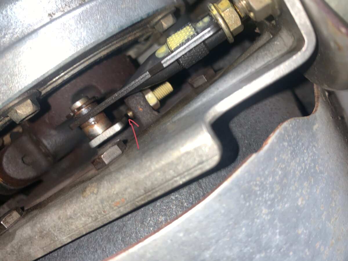

concernant la vis de butée j’ai bien l’impression qu’elle est été touchée mais je n’en suis pas sure à 100% 🤷‍♂️

concernant la vis de butée j’ai bien l’impression qu’elle est été touchée mais je n’en suis pas sure à 100% 🤷‍♂️ S'il manque du jaune sur la vis (ce qu'on voit bien sur la photo) c'est qu'elle a été dévissée ou bien vissée et ensuite dévissée (mais probablement pas comme il fallait). Pour info je sais que ce n'est pas évident à mesurer mais en dessous la vis doit dépasser d'environ 2.5mm

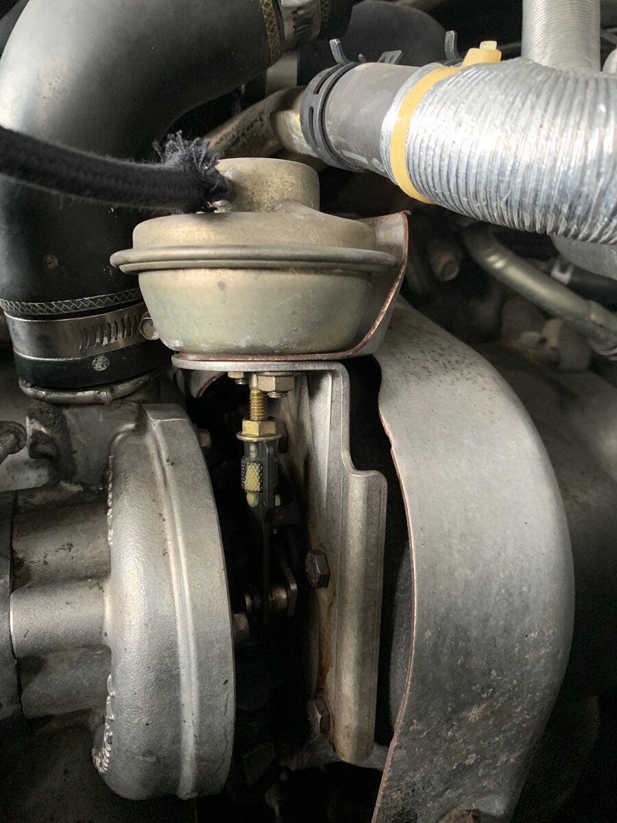

pour faire suite à tout ça j’ai regarder un peu ce matin et vraiment je pense qu’en effet y’a une couille sur cette actuateur regarde moteur en route au ralenti l’axe ne viens pas en butée alors que pour voir il devrais l’être. Et toujours moteur en route j’arrive à l’emmener à la main en butée pour moi cette dernière est plus haute que ce qu’elle devraiT être.
parce qu’on est d’accord au ralentie l’axe est censé venir en butée et logiquement je ne peux pas manuellement l’emmener plus haut du coup ?
Oui, au ralenti, il doit venir en butée. Ton actuateur me semble récent et neuf. Il est trop propre pour avoir l'âge du véhicule. Quelqu'un a du tout changer et n'a rien réglé comme il faut. Tous les traits de peinture dont trop neufs, et sans doute très faux. Maintenant tu a identifié ton problème.  Il reste à le résoudre.
Le plus simple, dans un premier temps, sera je pense de raccourcir la tige de l'actuateur, pour faire venir le levier en butée. Cela fermera davantage les aubes au ralenti, et donc tu reprendras de la pêche en bas.  Je comprends mieux maintenant ton problème d'avoir un 'veau'.
Et si la tige est trop longue, sans doute que les aubes sont tout le temps trop ouvertes et donc c'est comme si tu n'avais pas de turbo.  As-tu vérifié moteur à l'arrêt, comment se situé l'oeil par rapport au levier ?
Bref, avant tout, tu installes UN MANO. et on va régler tout ça.

alors écoute à l’arrêt l’œil de l’axe si on parle bien de la même chose ,( pour moi l’œil est le trou à l’embase de l’axe ) m’a l’air assez centré sur le levier. Néanmoins j’arrive à le bouger très très légèrement de gauche à droite ce qui pourrais traduire qu’il est trop long et à donc du jeu..??
pour l’actuateur j’ignore si il a déjà été changé ce qui est sure c’est qu’en effet le marquage a l’air récent mais d’aspect la capsule n’a pas l’air trop neuve non plus.
pour raccourcir la tige je n’est qu’à dé serrer l’écrou qui est en haut de cette dernière ?
tu pense que je ne touche pas à la butée et que j’ai meilleurs temps de raccourcir la tige dans un premier temps ?

Pour moi moteur à l'arrêt  l'oeil doit arriver juste en face du levier, et appuyer très légèrement dessus.
Comme cela, lorsque la tige de l'actuateur est sortie à fond, les aubes sont bien ouvertes à fond.
Je te suggère d'attendre d'avoir ton mano avant de toucher. Tu feras des mesures de ce que tu as, et alors je pourrais te dire quoi faire. A l'aveugle, et de loin, c'est impossible.
