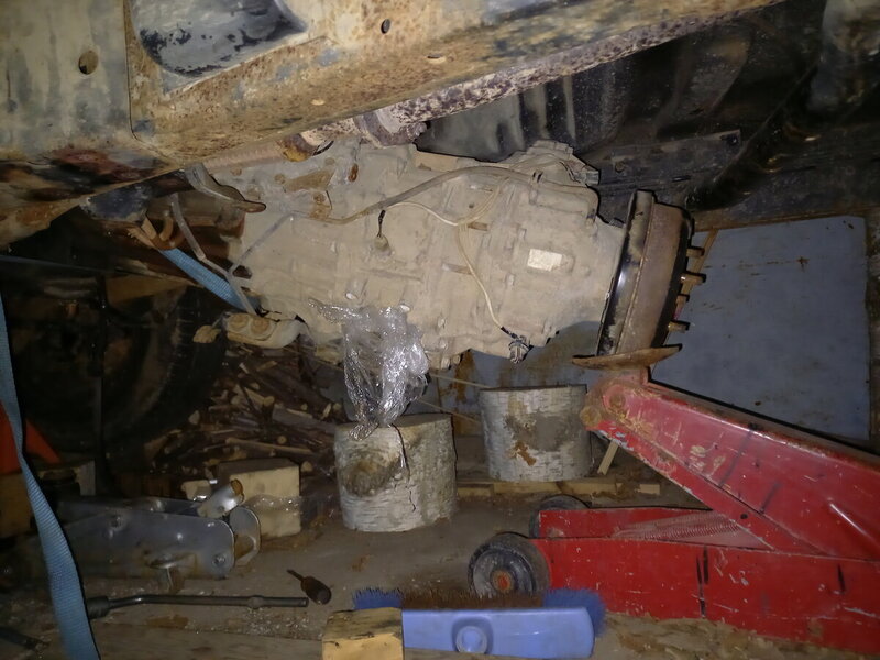

Je me suis lancé dans le changement de l'embrayage de mon Patrol, malheureusement je n'arrive pas a remonter la boîte !!!

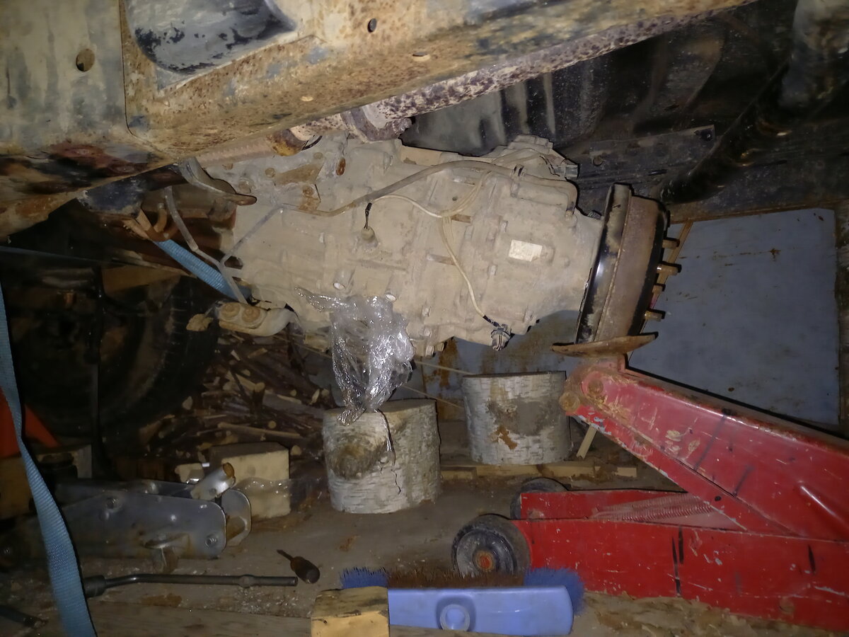

J'ai fouillé le forum et d'autres sites  mais je n'y arrive pas! J'ai fait faire 1/4 de tour dans le sens inverse des aiguilles d'une montre à la boîte, j'ai levé l'avant du moteur pour abaisser la partie volant moteur, mais rien a faire, il me manque au moins 5cm...
J'ai aussi essayé de sangler le moteur côté volant moteur pour l'abaisser au maximum mais rien à  faire, le moteur ne descends pas plus... Je me demande ce que je fais mal!

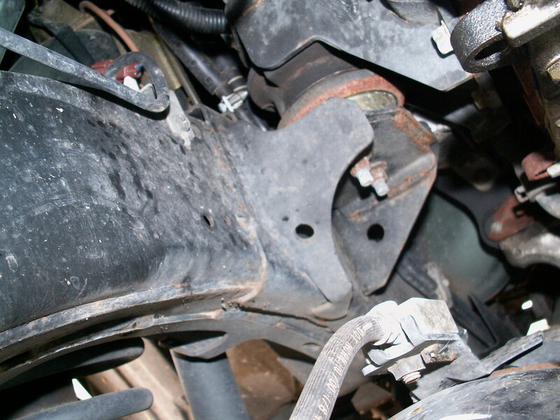

(Je me demande si je n'aurais pas un soucis ou oublier quelque chose qui m'empêcherait de faire pivoter assez le moteur... en effet, je trouve que son pivot est très faible (cf photo du moteur) mais lorsque je ne monte pas plus le cric parce que sinon je lève tout le moteur; j'aimis un mètreentre le sol et le volant moteur, et si je lève plus, le moteur monte aussi au niveau du volant moteur...)

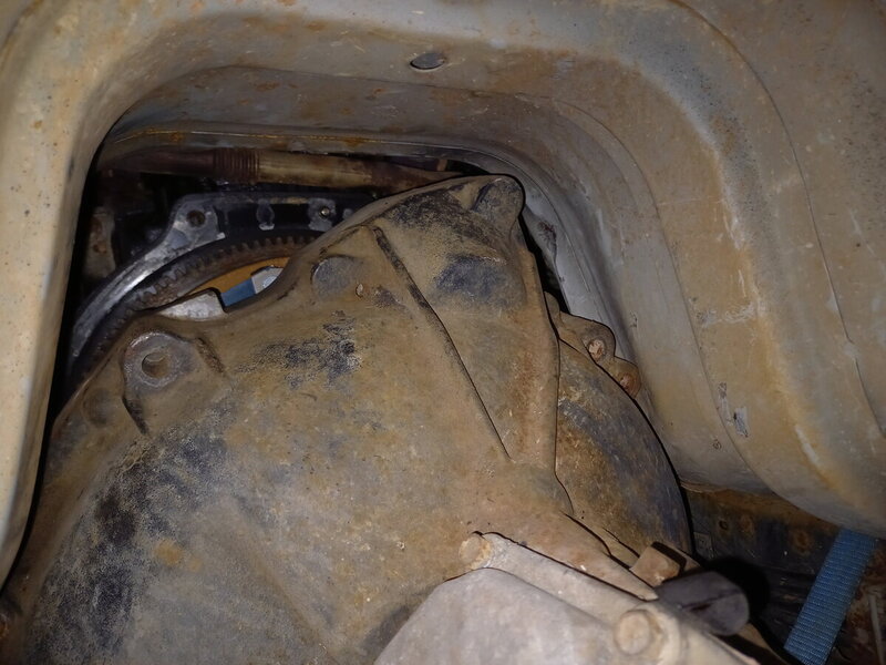

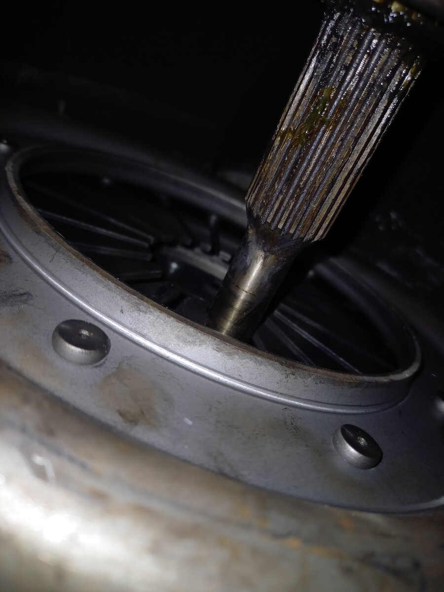

Et une petite photo pour vous montrez qu'il manque encore quelques cm... 😞
(photo prise à l'intérieur de la cloche d'embrayage !)
La dernière photo, c'est l'arbre de la boite qui bute sur les "dents" du mécanisme d'embrayage. Il manque environ 5cm pour que l'arbre soit en face du trou du disque d'embrayage !

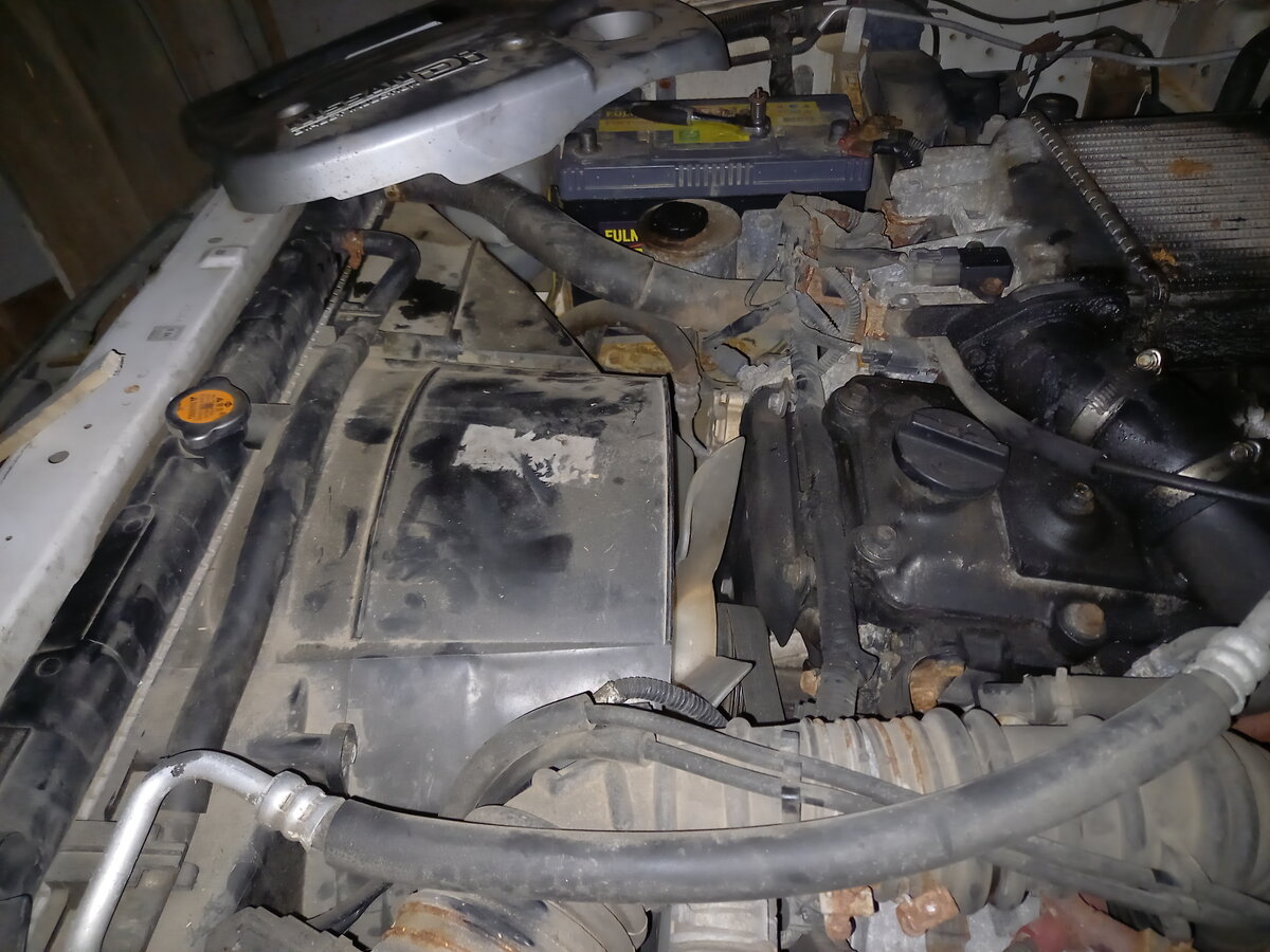

Je ne pense pas que la volute du ventilateur gêne car si je monte plus l'avant du moteur, le ventilateur peut sortir encore plus de la volute! J'ai l'impression que quelque chose empêche le moteur de basculer assez vers l'arrière ! Mais quoi...
J'essaierai quand même d'enlever la volute demain soir! En tout cas, merci de ta réponse !
je pense que si c'est la volute en plastique qui gene vraiment, elle aurai volé en eclat vu le poids du moteur....
Je viens de regarder, le ventilateur sort de la volute sans la toucher quand on bascule le moteur donc elle ne gêne pas...
Et j'ai essayé de tourner plus la boîte sans succès, a part renverser l'huile de boite, je n'ai pas réussi a monter plus la boîte... 😞

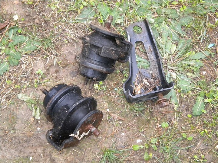

Je me demande si je ne pourrais pas lever le moteur pour enlever les silent bloc des supports moteur, ça me ferait gagner les quelques cm qui manquent pour remettre la boîte ! Mais est ce qu'on peut enlever ces silents bloc sans "déshabiller" le moteur? Et est-ce que j'arriverai à les remettre une fois la  boîte en place!?

Bonjour à tous,
Donc comme prévu, j'ai monté le moteur, déposer les silent bloc de support moteur, puis j'ai redescendu le moteur !
J'étais tout content parce que j'ai pu reposer la boîte de vitesse comme ça! 🙂
Mais... maintenant je galère un peu a remettre les silent blocs! 😄
Le moteur ne monte plus aussi haut que sans la boîte... pourtant la boîte ne gêne pas, j'ai contrôlé! Avant de réessayer, je me demandais si certains d'entre vous avez déjà changé les SB de support moteur sans dégager le moteur de la boite!? :-)

et avec un cric SOUS le moteur ?
Je viens d'y repasser, en fait, il fallait que je remonte plus la boîte ! Une fois la boite remontée,  j'ai pu relever le moteur plus et maintenant j'ai la place pour remettre les supports moteur! 🙂
Ca avance!

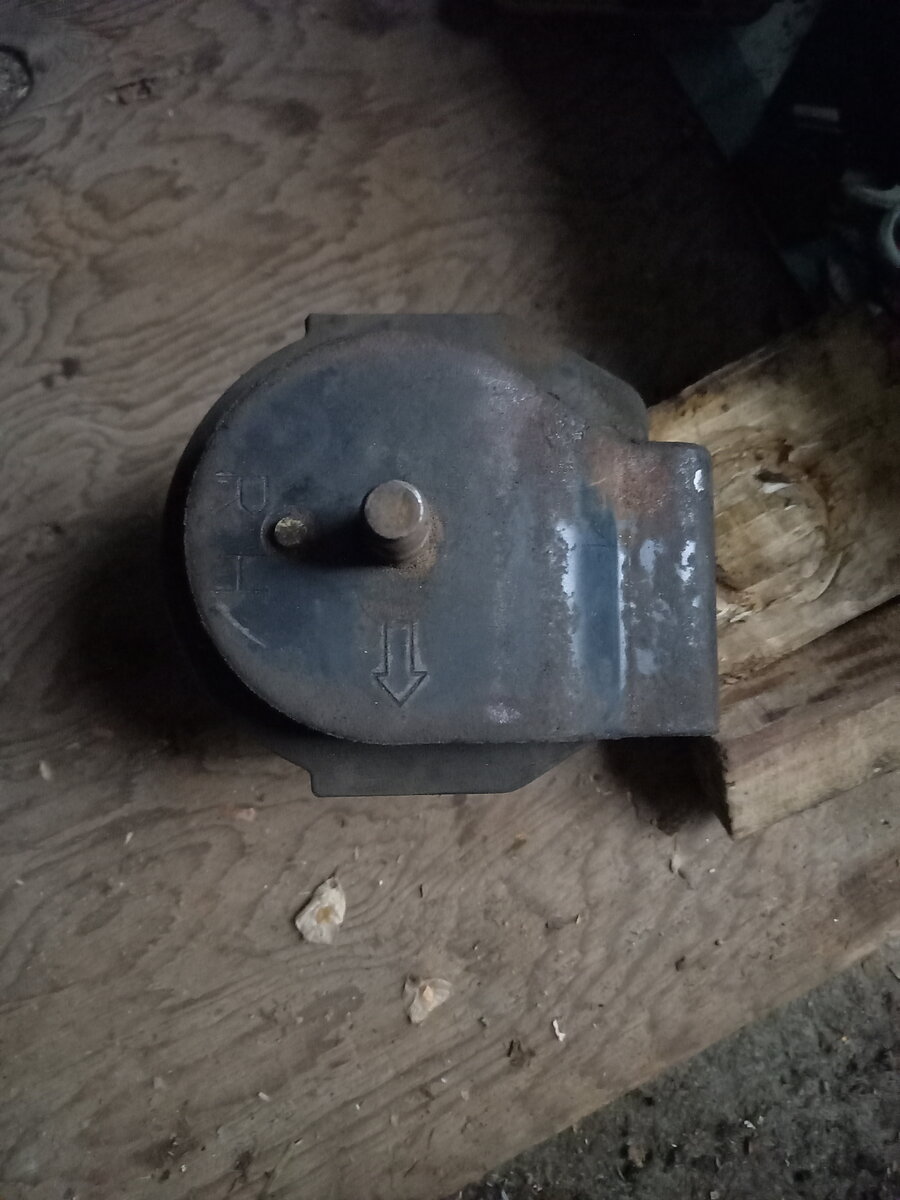

Encore une question, j'ai oublié de noter le sens de SB... quelqu'un pourrait m'aider?
Par exemple, de quel côté va celui la?
Merci et bonne journée !
Normalement la flèche pointe vers l'avant.
Ensuite si ils sont différents D/G tu as la lettre L (left) ou R (right) dessus.
