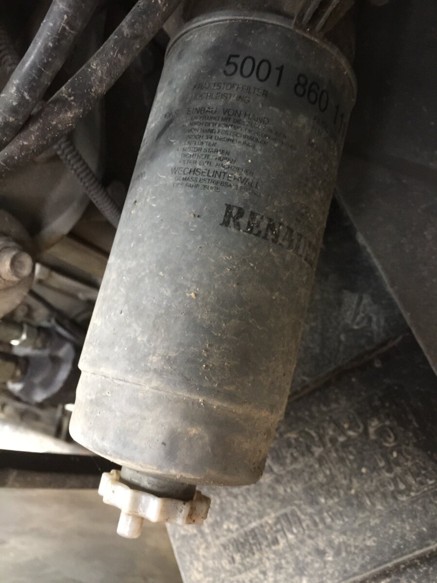

Moi c’est ce modèle de filtre il est situé sous le marche pied du passager !
Effectivement je n’ai pas de poire d’amorçage .
J’ai pas pu le remplir car j’avais rien et les gars étaient en rade sur un chantier . J’ai fait simple . J’ai récupéré un filtre et je suis allé les rejoindre en pensent y arriver .
Je vais y retourner aujourd'hui avec mon pitchoun ! Je vais voir ça.

il y a 11 minutes, Jmarc a dit :
Merci à vous !
Ok Jean marc tient nous au courant
pour la poire tu devrais en trouver une entre 10 et 20€
