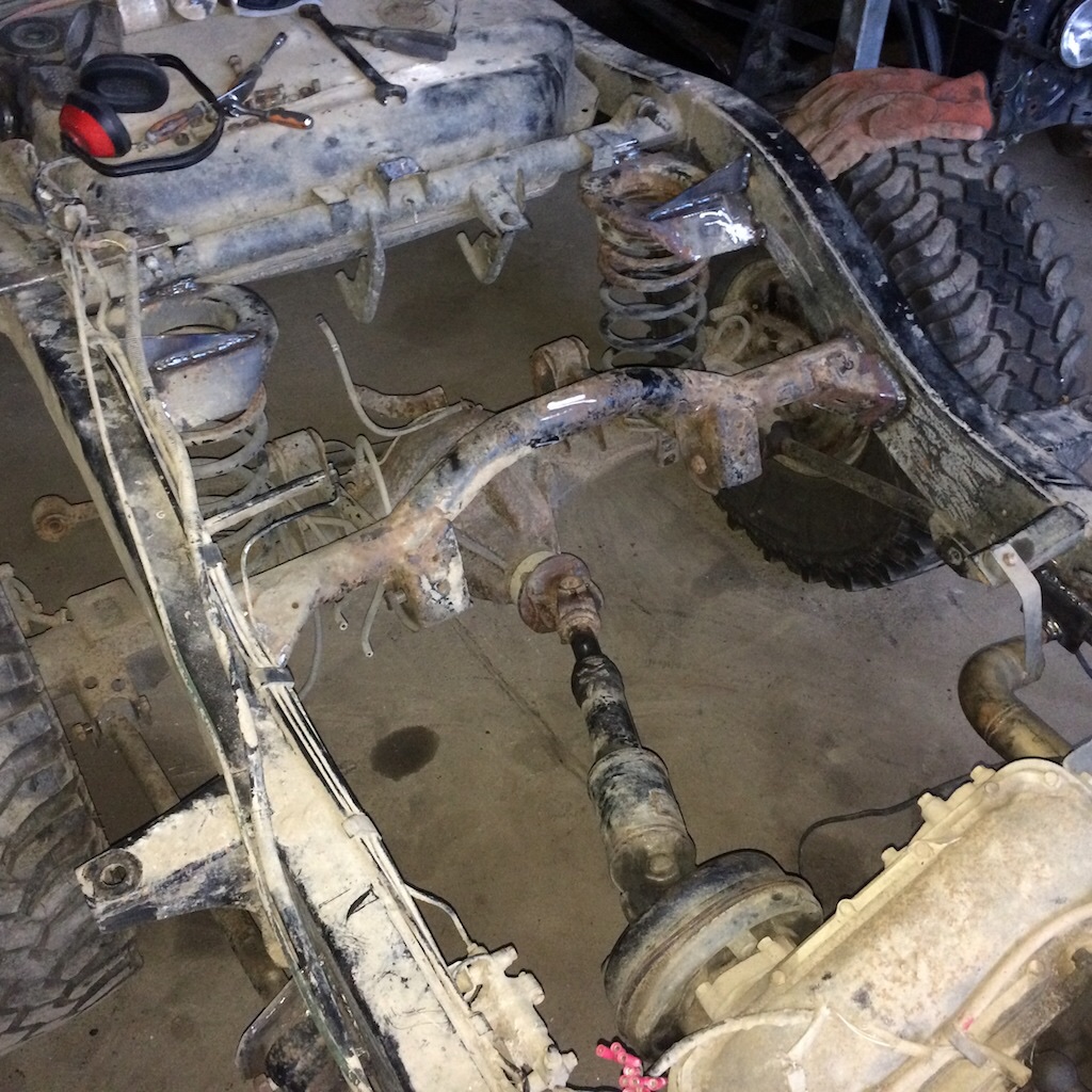

Posté(e) : 20 janvier 20214 a Le topic de la préparation du baroud faite par un préparateur pro ,car il dit que c’est à la demande d’un client , avec le montage des deux ponts de 60 dont j’ai tiré la photo postée plus haut date de 2015 et il dit avoir gardé les arbres d’origine mais en les ayants rallongés . Il dit aussi qu’il roule sans souci ! ( a voir dans le temp ) A l’ecole , il avait dû choisir «soudure» en première langue le gars !
