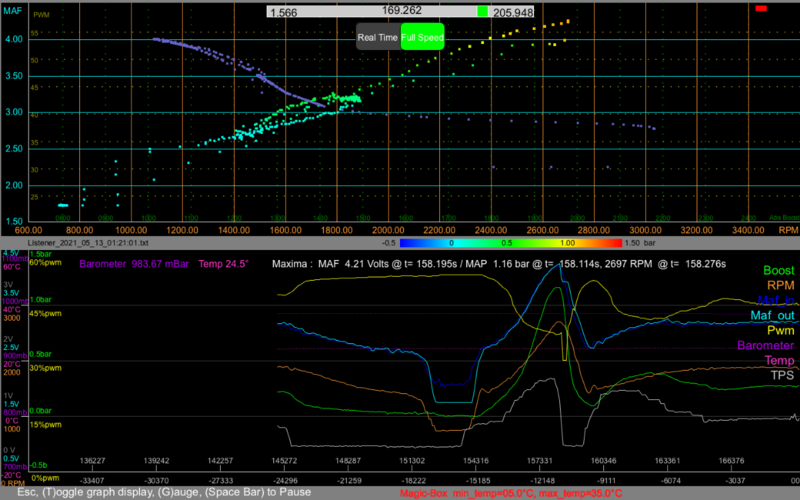

voilà ce qui sort de mon turbo :
à moins de 2000tr/mn, débitmètre à 3.56V, pour une pression de ... 0,57 bar. Pas besoin d'une pression de dingue pour avoir du débit...
1134756043_Capturedecran2021-05-13a18_41_09.thumb.png.9c268d245fbf051095bbc50a4f711995.png

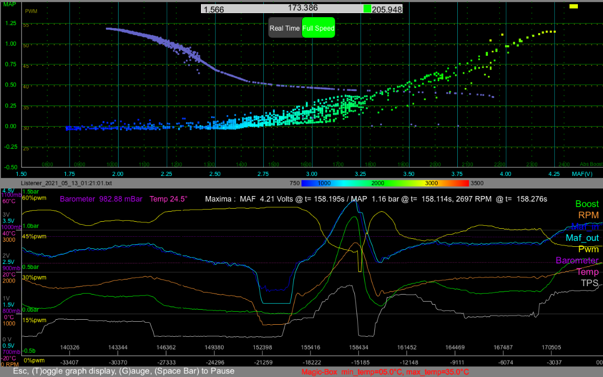

à moins de 2700 tr/mn,  4,21V (pendant 2s. après, je limite ce que voit l'ECU pour ne pas partir en sécurité débitmètre).
1392302302_Capturedecran2021-05-13a18_44_17.thumb.png.229af372a650a3a94eaae06020bc6721.png
Je n'ai pas la table de conversion exacte de notre débitmètre en volts, vers des grammes d'air par seconde, mais j'ai fini par trouver sur le net  une courbe "type" de réponse de débitmètre à film chaud, que j'ai "étendue" au delà de 4V. Cette courbe a une forme de log, ce qui veut dire qu'entre 4V, et 4,4V, on double presque la quantité d'air ! et entre 3V et 3,5V, c'est ... 50% d'air en plus.
1815136392_Capturedecran2021-05-13a19_04_37.thumb.png.272735896f6bc52cf019a9bcd6b460fb.png
Conclusion : Si je ne me trompe pas, entre le Patrol de notre infortuné camarade, et le mien, il y a environ 50% de puissance de différence à 2000tr/mn.
On ne parle pas de 200CV,  mais si la puissance à 2000tr/mn est par exemple de .... 70CV  sur le sien, le mien dépasserait 100CV (toutes choses étant égales par ailleurs).
Je vous invite à regarder la valeur de vos débitmètres camarades ! Pas forcément celle à 3500tr/mn ou 4000, mais celles à 1500, 2000, puis 2500.

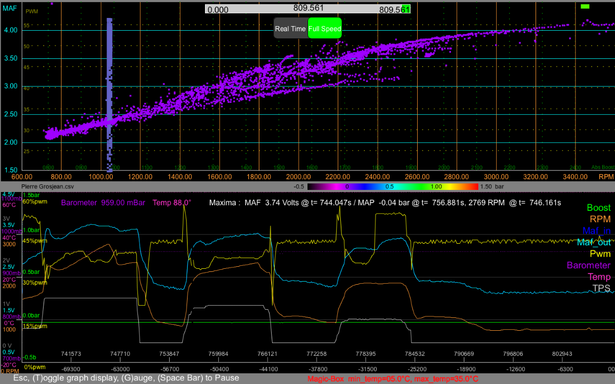

Hello ! @phdv61  ok je te fais cet enregistrement demain .  Je l'avais deja fait en octobre 2018 et depuis j'ai changé le turbo.  Je te mets le lien , c'est à la page 11, ça serra inintéressant de voir la différence , ci-joint également le lien de l'enregistrement
https://www.patrol-gr.net/applications/core/interface/file/attachment.php?id=135661
Sympa.
merci. C'est vrai que dans ton cas on pourra comparer avant/après, et voir s'il y a des trucs qui clochent.
Tu me rappelles pourquoi tu avais changé ton turbo ?
Un point dur au levier de la gv , un nettoyage hydrogène n'avait que partiellement  réglé le problème
Et tu ne pouvais pas démonter pour nettoyer ?
Si , mais j'ai préféré le changer (223 000 kms)  décision que je regrette car il me semble que le nouveau marche un poil moins fort
juste un souci de réglage...
Oui sûrement, la boite qui me l'a vendu voulait me le rerégler , mais pour ça il me fallait le redémonter ...............!
on va essayer de faire ça ensemble.
Bon, je crois que je vais ouvrir un post "réglage turbo" avant qu'il n'y ait des catastrophes.

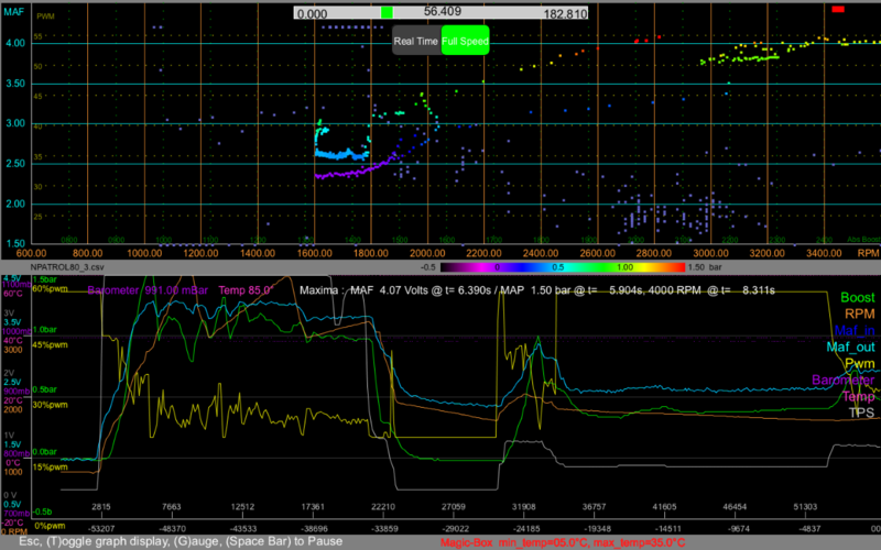

@npatrol80 a eu la gentillesse de m'envoyer un enregistrement de données de son port consult avec son interface Nisbie ( garde-là précieusement !).
SURTOUT ARRETE DE ROULER COMME CA !!!
voilà ce que je vois sur les premières secondes:
La pression monte au plafond ( 1.5 bar) et oscille dans tous les sens, avec l'ECU qui essaie de régler les aubes (mais n'y arrive pas), afin que la valeur du débitmètre ne dépasse pas 4V ( et elle oscille sans vraiment la dépasser).
Ne roule surtout pas comme cela sauf si tu veux te faire un joint de culasse.
La tige de ton actuateur est trop courte, du coup ton ECU n'arrive pas à ouvrir les aubes assez, et cela oscille un max.
Commence par vite rallonger la tige d'un tour entier pour reprendre le contrôle de la turbine avant de tout casser, et plus encore si la pression est toujours trop forte (car tu n'as pas touché à la butée je suppose ?).
340297620_Capturedecran2021-05-16a17_26_54.thumb.png.5fccaf1e393e6dbc1e5aca5e1f91d839.png
Modifié par phdv61

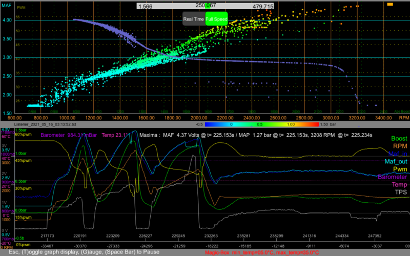

A titre indicatif, voilà ce que donne un turbo qui pousse de l'air bien comme il faut, et en quantité, sans atteindre des pressions dingues :
C'est vrai qu'en plus, on s'assoit ici sur les mises en sécurité de l'ECU qui ne se rend compte de rien...
238271642_Capturedecran2021-05-16a16_55_55.thumb.png.785fccf64ef7dba8da62252e2e78ac7f.png
On ne pourra pas sur le tien obtenir + de 4V de débitmètre, car c'est comme cela que l'ECU gère les aubes, mais on va faire en sorte que tu reviennes sur des pressions un peu + 'normales'.
Tu vois, l'ECU se contre-fiche des pressions importantes et ne regarde QUE le débitmètre. C'est un peu couillon, car il y a clairement un problème de réglage de l'actuateur de ton turbo ici.
