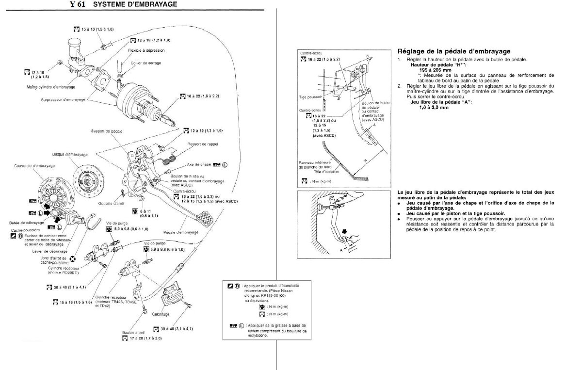

J'ai contrôler avant de monter l'émetteur et j'ai bien la côte du manuel d'atelier :2 (26):

actuellement la tige de ton récepteur  est totalement rentrée ? car tu dis qu’il n’y a aucun jeu ( pour en avoir c’est par la vis de la tige du Mastervac )

La valeur de rentré de la tige du mastervac est la valeur Nissan donc le soucis est ailleurs.

Bsr ! Peut être tu devrais enlever ton émetteur et voir si quand tu appuis sur la pédale la tige de de ton mastervac réagir sans délai ni jeu .
Ensuite représente ton émetteur sur le mastervac et voir si la tige du mastervac est en contact ou pas du tout avec ton émetteur . Car si là tu as du jeu ta pedale est assistée mais tu pousse dans le vide jusqu’a toucher l’émetteur !

Oui j'ai déjà controlé et pas de soucis au niveau de la pédale, du mastervac et de l'émetteur d'un point de vu mécanique. C'est après que je ne sais pas vu que le circuit est fermé.
Et les chaines de côtes sont bonnes à ce niveau :2 (22):

Petite question, dans le manuel il dit qu'au niveau de la côte de la tige du mastervac, si la côte est différente de 0,5mm, c'est que le plateau est tombé et il faut changer le mastervac complet. Quézako ? Impossible de le remettre ?
Parce que je viens de retrouver un mastervac dans le garage pour essai mais au lieu d'avoir la tige enfoncé entre 1,30 et 1,55mm j'ai quasi 5mm. Donc je peux le réparer ou poubelle comme c'est indiqué ?
