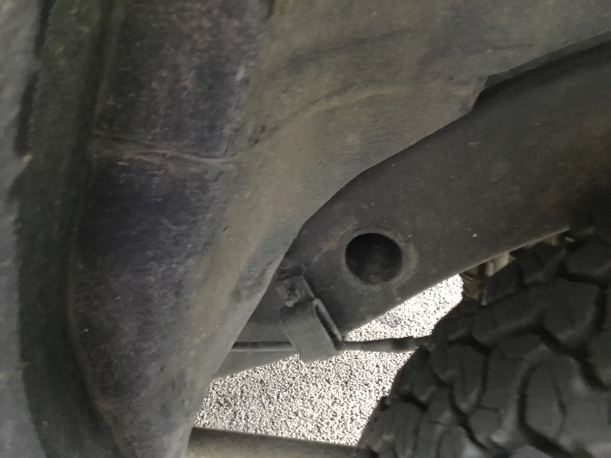

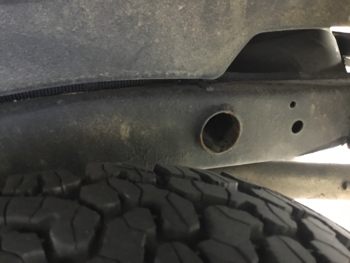

Bonjour à tous ,
avant de remonter la protection du réservoir et le pare choc, je voudrais traiter les trous arrières du châssis . Voir foto.
j’entends parler de ....protection corps creux.
que conseillez vous ? Et comment avez vous fait ?
merci
Modifié par ouargla
Les traitements de corps creux sont en général des antirouille (ou retardateurs de rouille) à base de cire spéciale voir de produits comme du Rustol. L'application se fait via un tuyau adapté avec une buse qui pulvérise un peu dans tout les sens. De ce que je sais il y a deux possibilité d'application avec un compresseur et pistolet à peinture (adapté pour ça) et directement à la bombe via un tuyau asses fin et long (en général entre 50cm et 1m). Voila ce que j'en sait.
il y a 12 minutes, npatrol80 a dit :
Déjà bcp. Merci
je vais tendre vers une bombe, donc .
tu remettrais les caches sur les côtés ?
