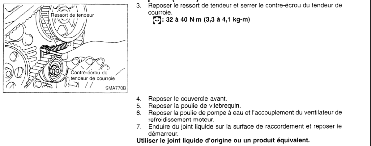

Pour mon cas , le décalage est survenu à la tension , j ai fais l erreur de bloquer le galet tendeur avant de faire 2 tours de vilo, ce qui a conservé le mou à la courroie.
il faut remettre le ressort, relâcher le galet , tourner le vilo ( la courroie va se tendre) et bloquer le tendeur

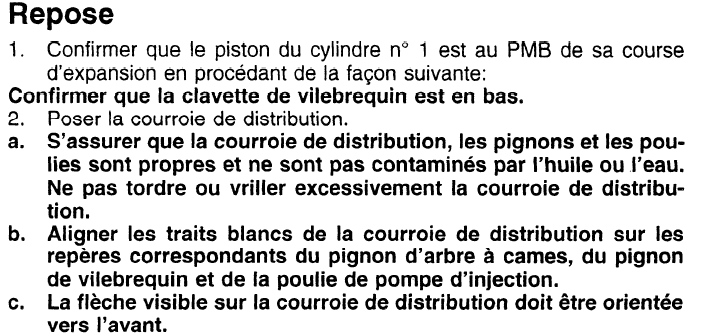

Ce que dit la RTA,
Mettre en place la courroie en veillant à:
Ne pas modifier la position du vilebrequin, de l’arbre à cames et du pignon de pompe.
Aligner les traits de la courroie avec ceux des pignons.
Positionner la flèche repérée "F" (Front) de la courroie vers le radiateur.
Placer la courroie en commençant par le pignon d’arbre à cames, le pignon de vilebrequin et le pignon d’injection.
Accrocher le ressort du galet tendeur.
Tourner le vilebrequin de deux tours dans le sens de rotation (sens horloge) et placer le repère du pignon en position de calage.
Vérifier l’alignement des centres repères.
Serrer l’écrou du galet tendeur au couple prescrit.

Je pense qu'il faut accrocher le ressort du galet tendeur, desserrer l'écrou du galet tendeur, laisser agir le ressort du galet tendeur puis serrer l'écrou avant de faire les deux tours, et seulement après bloquer l'écrou au couple prescrit.
J ai procédé comme je viends de  le dire c est à dire remettre le ressort et laisser le galet libre . Tourner le vilo , comme le galet n est pas verrouillé et reste libre en mouvement il va tendre la courroie et ensuite le serrer
en faisant de la sorte ma courroie s est tendue chose qu il ne s’est pas passé avant donc du mou donc décalage
Si cela peut éviter à d autres copains un décalage lors du changement de la courroie
