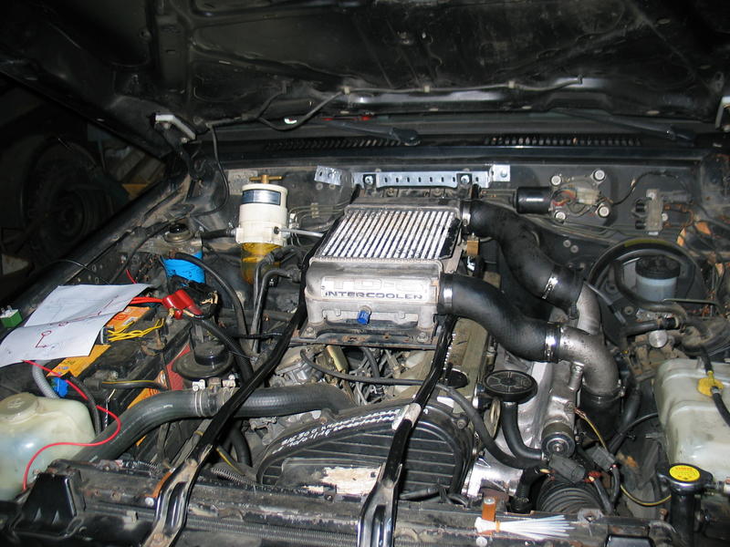

Posté(e) : 24 août 20213 a Modérateur il y a 16 minutes, jo a dit : salut je vais installer un échangeur complet de td6 sur mon y60 auriez vous un topic svp merci bien Salut, le meilleur reportage est celui de Jean-Luc, allias @vavavoum74 : https://www.patrol-gr.net/forums/topic/32568-reportage-pose-intercooler-ventilo-td6-sur-u96/#comments

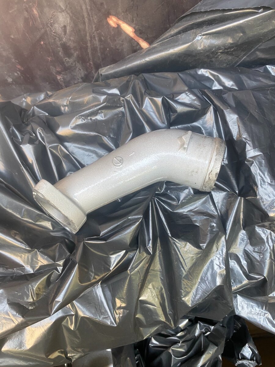

Posté(e) : 24 août 20213 a Auteur ok merci je trouvais plus ce topic je cherche à savoir qu elle petite modif faut faire pour le raccord du turbo à l à pipe car la durite n existe pas sur le 60 je pense que cette pièce ne sert à rien
Posté(e) : 24 août 20213 a Modérateur il y a 48 minutes, jo a dit : je cherche des photos pour ce raccord de ma pipe au turbo Pas évident, système D, j'avais fait avec des raccords "de bric et de broc" à l'époque, manchon, durite, tube fer et ça tient toujours: https://www.patrol-gr.net/forums/topic/45580-patrol-y60-de-1994-corrivolpi-démontagerestauration/page/4/?tab=comments#comment-952424

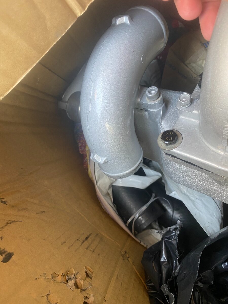

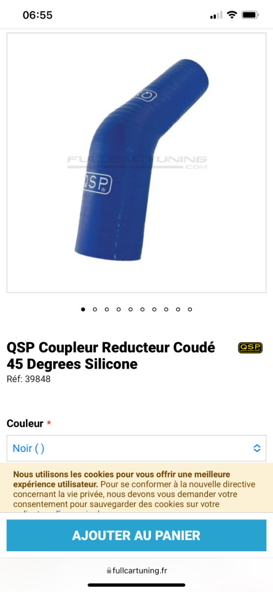

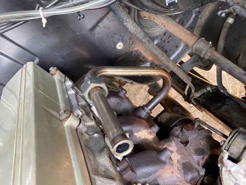

Posté(e) : 14 janvier 20223 a Auteur salut voilà je suis en train de poser l intercooler j ai un petit soucis avec la durite qui part du turbo à la pipe d admission je compte commander ce coude à 45 dégrée diamètre 57 51 intérieur avec réducteur (56 impossible d en trouver )
Posté(e) : 14 janvier 20223 a Trouve une durite de la taille juste supérieure à ton besoin et fait toi un manchon sur mesure
Posté(e) : 14 janvier 20223 a Bjr ! peut être là !?! https://www.gyros-evasion.com/fr/caoutchouc/1003-durite-d-eau-flexible-caoutchouc.html
Posté(e) : 14 janvier 20223 a Auteur salut pas mal le flexible merci je vais réfléchir minilo sur mesure tu veux dire avec des coudes et acier
Posté(e) : 14 janvier 20223 a Non pas forcément en acier. par exemple si ta sortie turbo fait 50mm de diamètre extérieur et que ta durite fait 60mm intérieur et bien tu trouve une durite (plus grande) de 5mm d’épaisseur et tu retaille la longueur qui va bien et que tu met entre ta durite et ton turbo. si je trouve une photo pour illustrer je la posterai

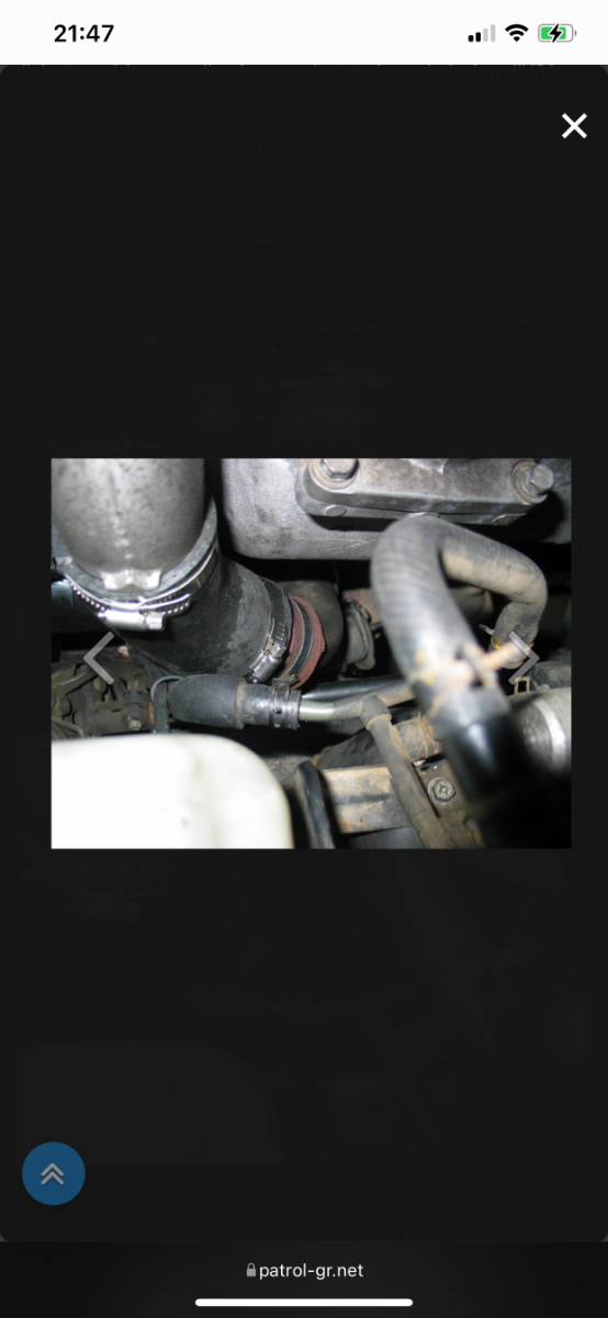

Posté(e) : 14 janvier 20223 a Auteur salut et merci bon celle du turbo c est ok maitenant reste celle la

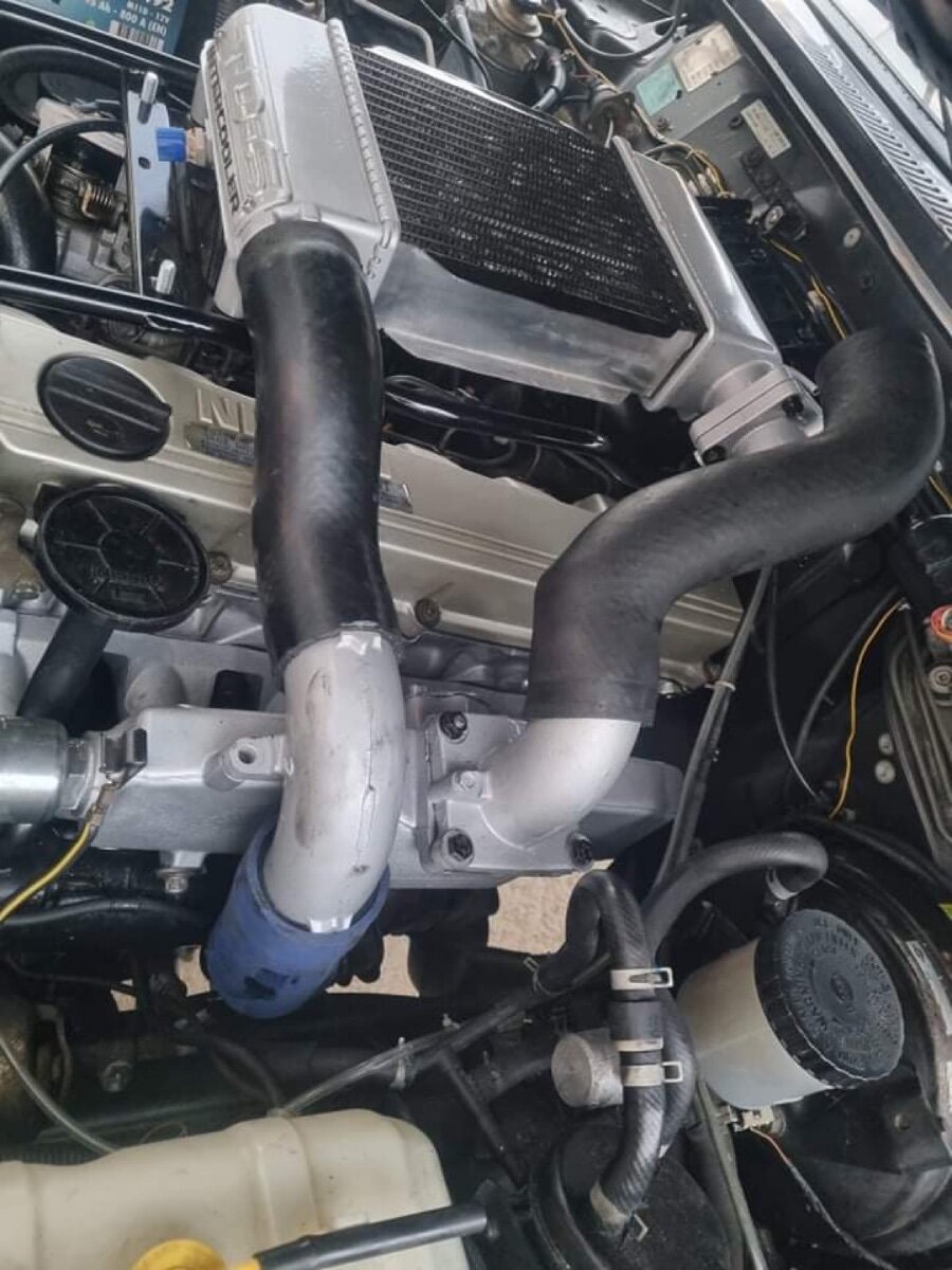

Posté(e) : 15 janvier 20223 a Modérateur Salut, sur pipe et intercooler d'Y61 TD6 aussi, je m'étais servi de la durite d'origine, mais j'avais coupé la sortie de l'interco pour l'adapter:
