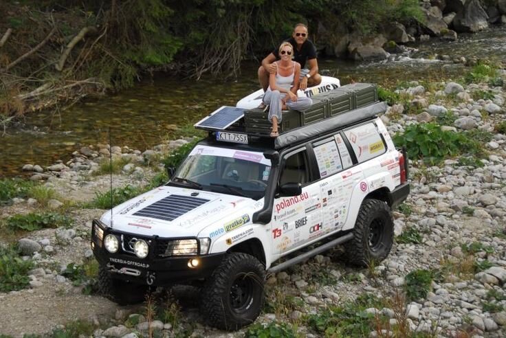

Une solution que j’ai vu sur un y61 polonais : mettre le panneau sur le capot, sur le déflecteur de galerie si tu en as un ou en mettre un plus petit sur une partie de la galerie que tu n’utilises pas.

( le trol que tu mets en exemple est bien équipé … ( tu as vu qu’il n’a pas de trappe d’aération pour l’ic ?) ou c’est un 4.2td ?
4,2td non intercoolé je pense aussi (vu que c’est une phase 3, il devrait être intercoolé) ou un essence
