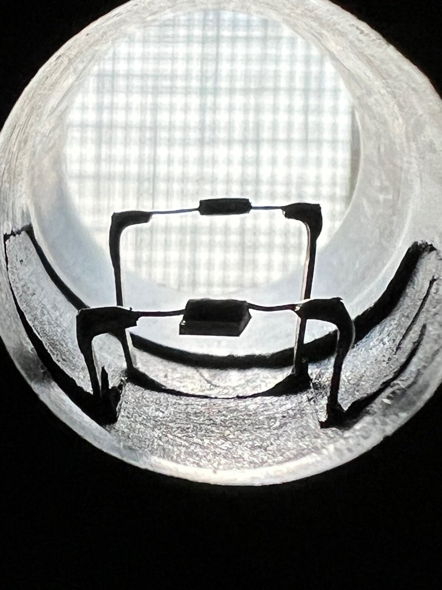

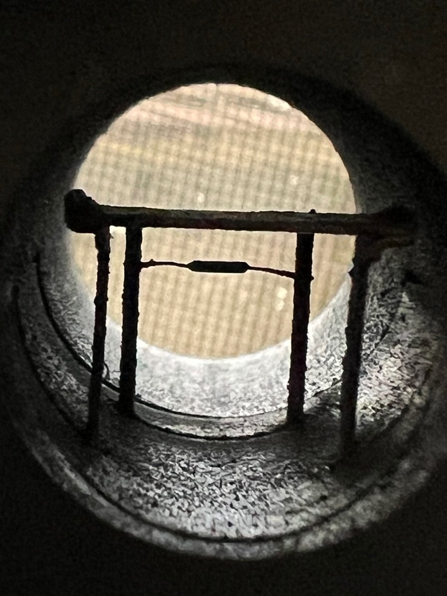

Posté(e) : 9 février 20232 a Bsr ! j’ai pris le temp de monter le débitmètre et le trol marche bien mieux . ci joint photo des deux débitmètres . le neuf adaptable à deux petites résistances et le vieux d’origine à une grosse et une petite
