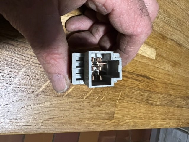

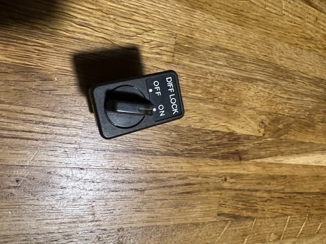

Pas eu trop  le temps de chercher la panne , mais en fin de journée j'ai jeté un oeil à l'interrupteur et étonnamment  en position ,ON  , je n'ai aucune  continuité sur les 6 différentes lames  et ça c'est pas normal ... si vous avez des idées ...
Bonjour ,
Donc en regardant plus sérieusement le bouton n'est pas en cause ,il fonctionne , une des lames au centre est le commun et selon que l'on active le off ou le ON ,on a bien une continuité avec les lames "voisines". Le 12 Volt arrive bien sur l'arriére du pont et sur les électrovannes  ,par contre l'une d'entre elles ne semble pas fonctionner (pas de dépression) ,cela pourrait être la cause de mon témoin qui ne s'allume pas au tableau?

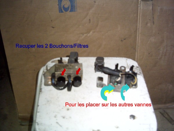

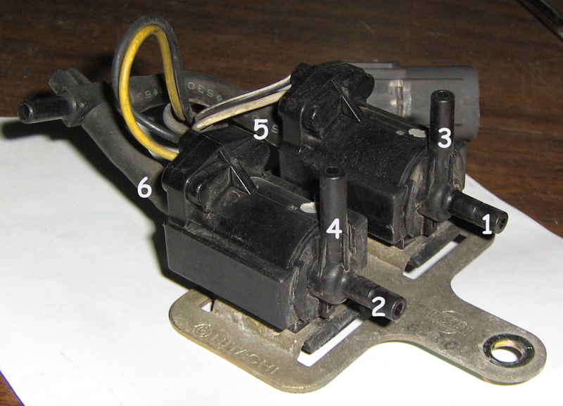

Tu peux aussi te servir d'anciennes électrovannes du système EGR (si tu l'as condamné), avec peu de modifications:
:2 (12): https://www.patrol-gr.net/articles/nos-astuces/trucs-y60-vannes-diff-lock-et-egr-r374/

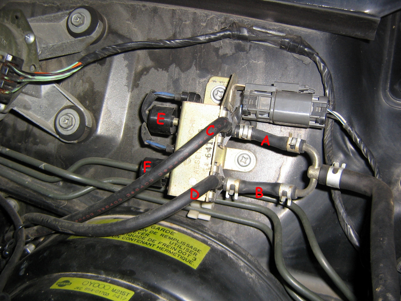

A et B = l'arrivée de la dépression
E et F les mise à l'air des électrovannes
C et D les départs vers le pont AR
En principe l'électrovanne C-E c'est celle du déverrouillage et l'autre en dessous le verrouillage !
Les tuyaux il faut tester

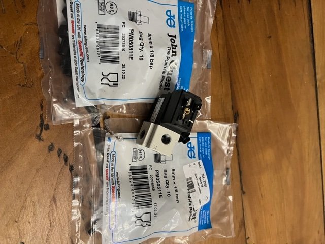

C'est noté , je fais essayé de faire un truc avec photos et descriptifs .

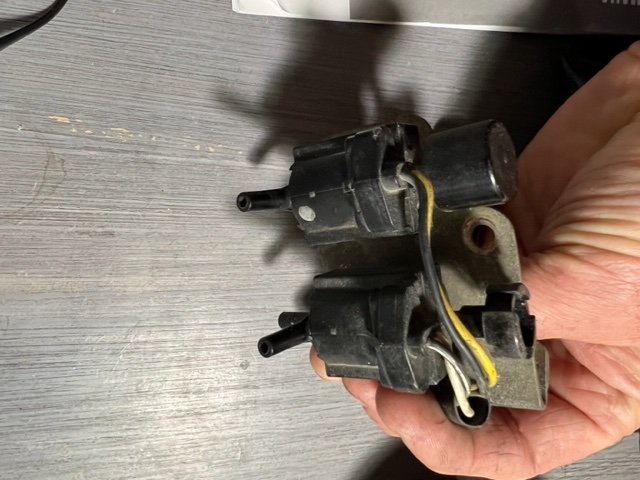

Salut ,
Bon ... matos reçu  ,si suffisamment de temps ,montage ce week ... juste un doute sur branchement électrique puisque j'ai 4 fils qui arrivent ...:nut:
Salut ,
l'ensemble est branché et marche parfaitement ... sauf que ... le blocage ne fonctionne toujours pas😡 . Sur les 2 sorties de l'électrovanne ,on sent bien la dépression mais sur les entrées  de la capsule je ne sens vraiment rien . Je vais me trouver 2 grandes longueurs de durites pour faire un test en direct sans passer par les canalisations .
