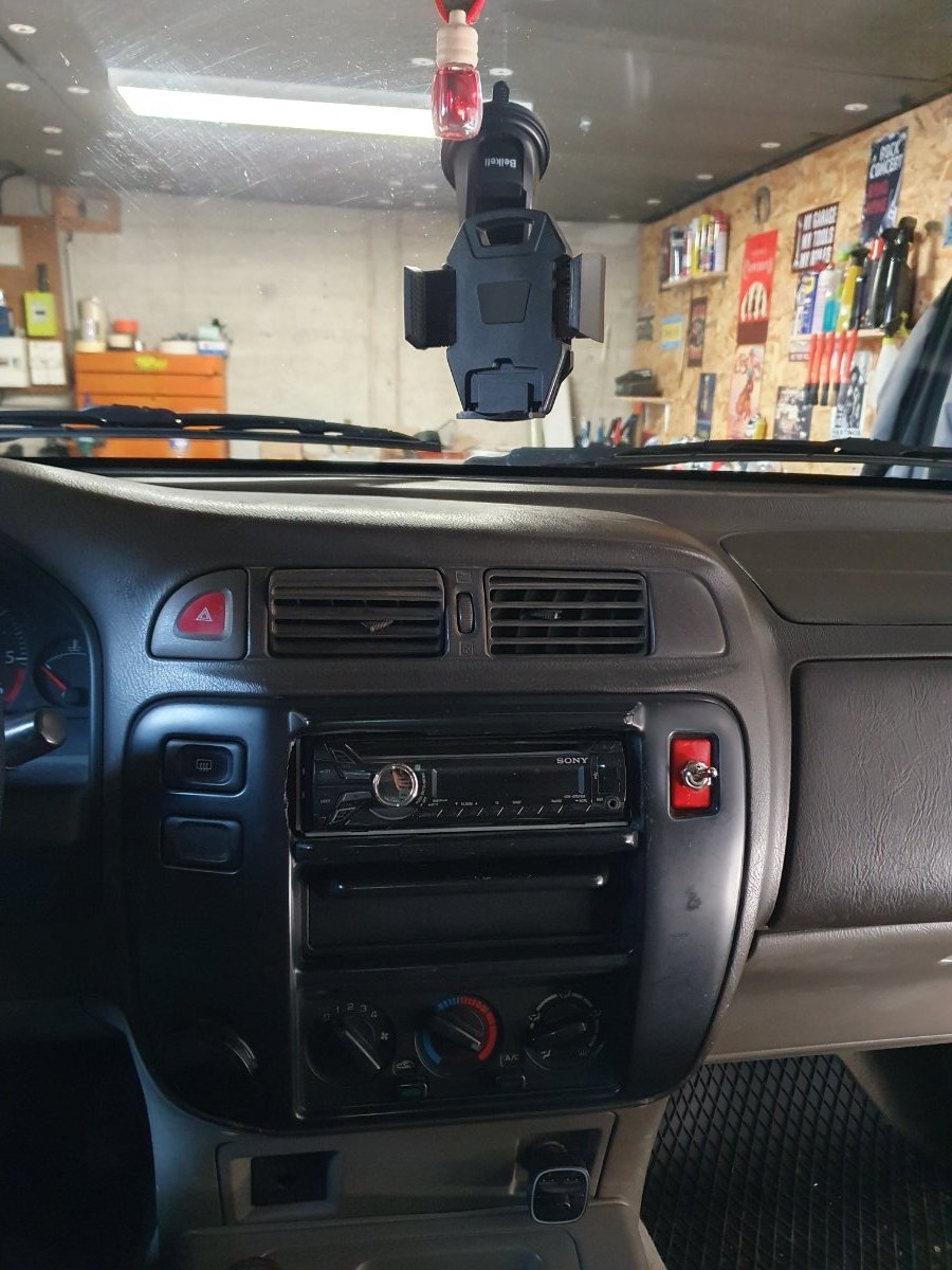

Posté(e) : 20 mars 20232 a Salut à tous les copains ! 🤘🤘 Dites moi, toujours dans l'optique d'améliorer et de pouvoir être autonome, je voudrais installer une seconde prise 12V sur mon gros. Une autre prise allume cigare en somme. J'ai une place en lieu et place du blocage de différentiel (voir photo ci jointe). L'idée c'est de me ponter sur les fils de l'allume cigare sur la droite, et d'en installer un sur la gauche. Y a t'il des pièges à éviter ? Sachant que potentiellement les 2 prises fonctionneront en même temps. Et où trouver une prise dans ce genre là. D'avance merci, le mimi à tous 🤘
Posté(e) : 20 mars 20232 a ça dépend de l'ampérage dont tu auras besoin sur les 2 lignes (je ne sais plus combien le fusible peut supporter). Si tu auras besoin du 12V avant contact (12V permanent) gourmand en courant, autant tirer une ligne depuis la batterie. Tu trouveras sur amazon ou ailleurs sur internet ou en magasin auto (norauto/feu vert) des prise allume-cigare à encastrer pour moins de 10€
Posté(e) : 20 mars 20232 a Bsr ! moi je serais pas te dire si les fils ou le fusible supporterai tes besoins . mais tirer un fil depuis la batterie pour avoir un + permanent est une bonne chose . Au moins tu ne seras pas limité et si tu veux un jour rajouter un voltmètre , une cb ou une glacière ou une lumière type liseuse ou autres , tu ne te posera pas la question de savoir si c’est trop ou pas !

Posté(e) : 21 mars 20232 a Pour être tranquille achète des prises et des câbles qui supportent au moins 2A, aussi important pour le câble que la prise....

Posté(e) : 21 mars 20232 a Auteur Merci à vous pour vos conseils, mais pour le coup ça ne résout pas mon problème qu'il me faut une prise allume cigare en sus pour branché mon appareil afin que mon poste radio ai le bluetooth

Posté(e) : 21 mars 20232 a J'ai mis ces deux modèles au même endroit que ce que tu prévois: https://www.amazon.fr/YGL-dallume-Cigarette-Courant-Voiture-Métallique/dp/B07JGQP17T/ref=sr_1_38?__mk_fr_FR=ÅMÅŽÕÑ&crid=38EYPTMBZ4H0G&keywords=prise+12v+bateau&qid=1679428713&sprefix=prise+12v+bateau%2Caps%2C96&sr=8-38 et https://www.amazon.fr/Lancizy-étanche-indicateur-véhicules-Caravane/dp/B09PYSKC2Q/ref=sr_1_27?__mk_fr_FR=ÅMÅŽÕÑ&crid=38EYPTMBZ4H0G&keywords=prise+12v+bateau&qid=1679428803&sprefix=prise+12v+bateau%2Caps%2C96&sr=8-27 Il faut juste un peu limer la couronne crantée (invisible) qui est derrière le panneau (de mémoire mais rien de compliqué). Au niveau qualité la prise est très correcte et le chargeur me fait ma tablette samsung sans problème. Ailleurs j'ai mis aussi les voltmètres 12V de la même gamme pour les batteries de démarrage et de servitude, j'essaie de mettre des photos demain....
Posté(e) : 22 mars 20232 a Les câbles a droite qui sortent du tableau de bord par un passe câble sont des trois ampère (un câble USB c USB c coupé en deux) reliés a une alim 5v 5a dans le tableau de bord.
Posté(e) : 22 mars 20232 a Auteur Merci pour tes photos. Donc tu as fait tout ton branchement sur la même arrivée que l'allume ci-après d'origine ?
Posté(e) : 26 septembre 20231 a Perso je tirerais une nouvelle ligne avec un relais et un fusible pour être sûr que ça crame pas et pouvoir brancher n importe quoi dessus
