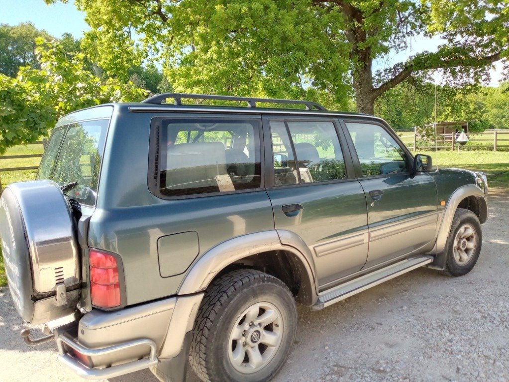

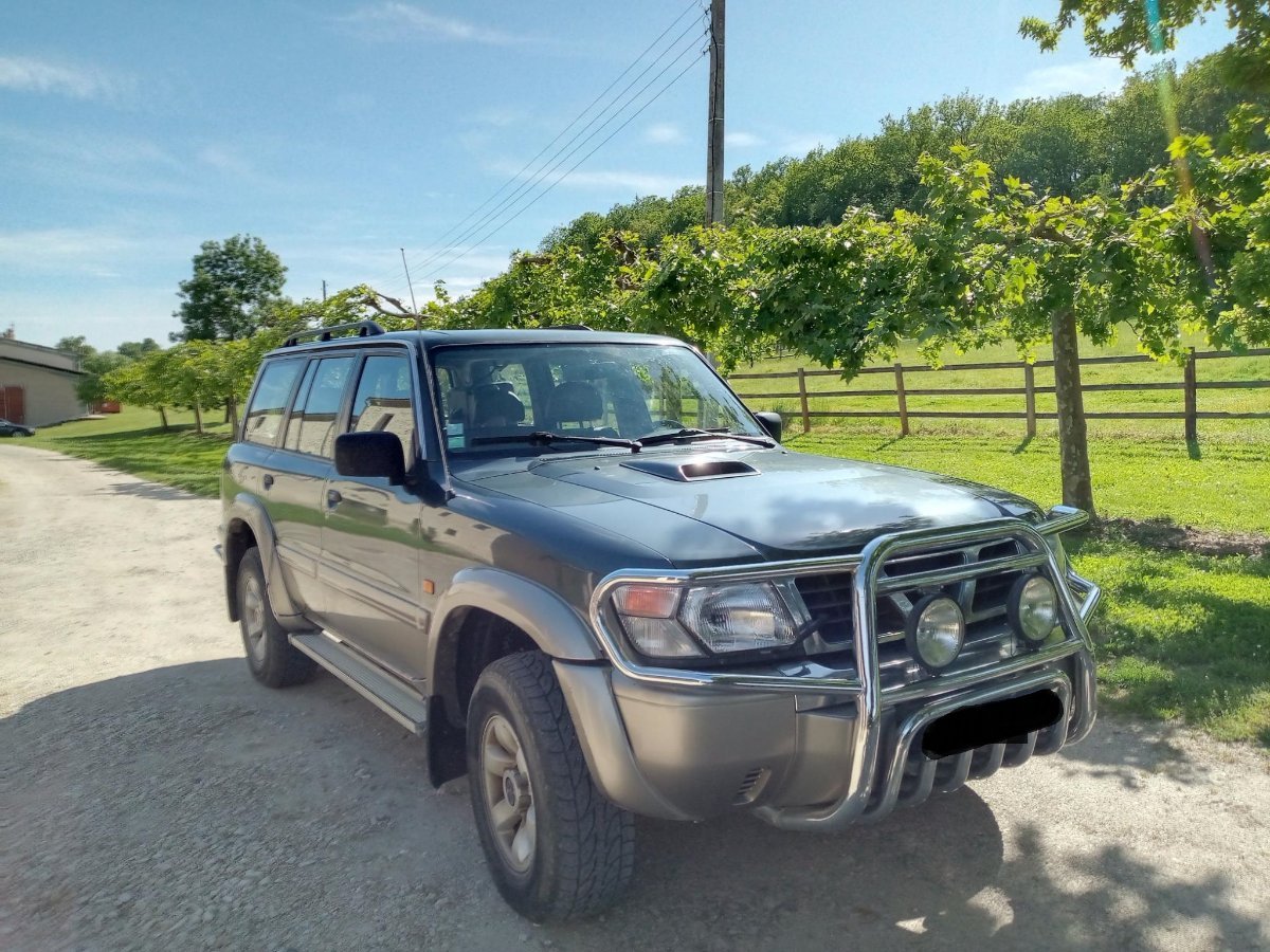

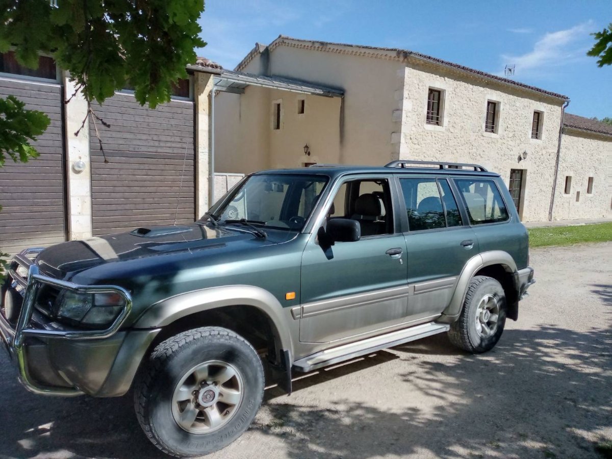

Me voila enfin ici pour vous présenter à distance (pas encore proprio) de ma future acquisition que j'ai tant attendue...
Du coup il s'agit d'une première main avec carnet et quelques factures (divorce, déménagements)
Très bien entretenu et très bien équipé, sans doute une finition Luxe ou GRX Type d'après Nissan.... (clim auto, toit ouvrant, ampli audio, cuir chauffant etc)
Accessoires; pare buffle, protection arrière, attelage, longue portée, tapis Nissan, marche pieds, kit Parrot (Bluetooth)
Il est de 05/2000 avec 200000kms. Histovec 😉
C'est un 3.0l BVA 7 places
2 vidanges de BVA ont été faites
Le moteur à été changé par Nissan à 20000Kms suite casse moteur (sous dimensionnement carter d'huile)
Jamais de TT ou franchissement
Voila
Quelques photos du vendeur

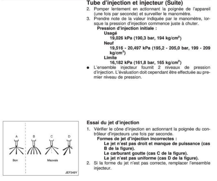

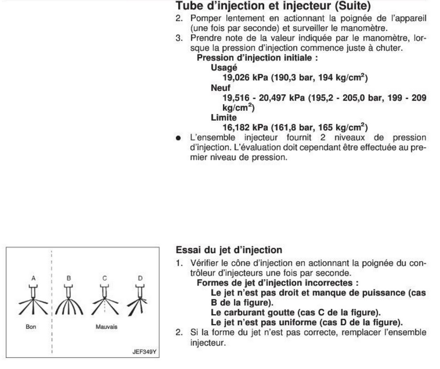

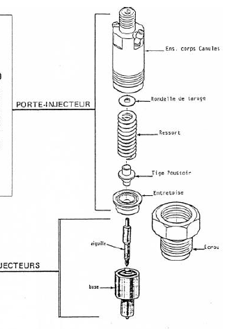

Nos injecteurs sont de la bonne vieille technologie purement mécanique, ils s'ouvrent à 195bar. Avec l'usure, ce seuil diminue et le jet perd sa forme prévue, diffuse mal, voir des trous se bouchent. Toutes les pièces d'usure se changent chez un diéséliste qui peut faire tous les tests.    il faut intervenir dessus pour un seuil d'ouverture inférieur à 165bar ou des buses bouchées. L'ensemble ressort, cale etc doit être adapté jusqu'à trouver le bon seuil....Souvent on ne passe  pas par un diéséliste car à environ 130euros l'injecteur neuf, ça ne vaut pas  le coup .
Une fois la pression atteinte, comme expliqué dessous le deuxième seuil de pression atteint est celui de la pompe..... c'est jusque là classique....
Sur les injecteurs électriques pour common rail, là il faut être équipé, leur seuil d'ouverture est de 1200, 1500, 2800bars même.... et le prix c'est 650euros l'un, mais ils sont très costaud...  peu de diésélistes s'en chargent.
J'ai acheté un petit banc d'essai (80euros), et perso, neuf ou pas, je les teste dessus pour être sûr de ce que je mets..... c'est simple comme bonjour à tester il faut juste être parfaitement propre pour ne pas polluer l'injecteur!!!!!
