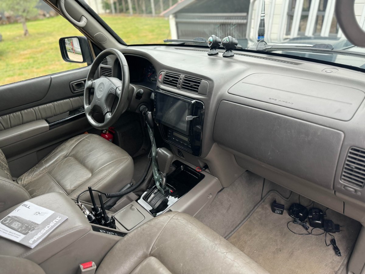

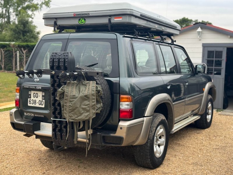

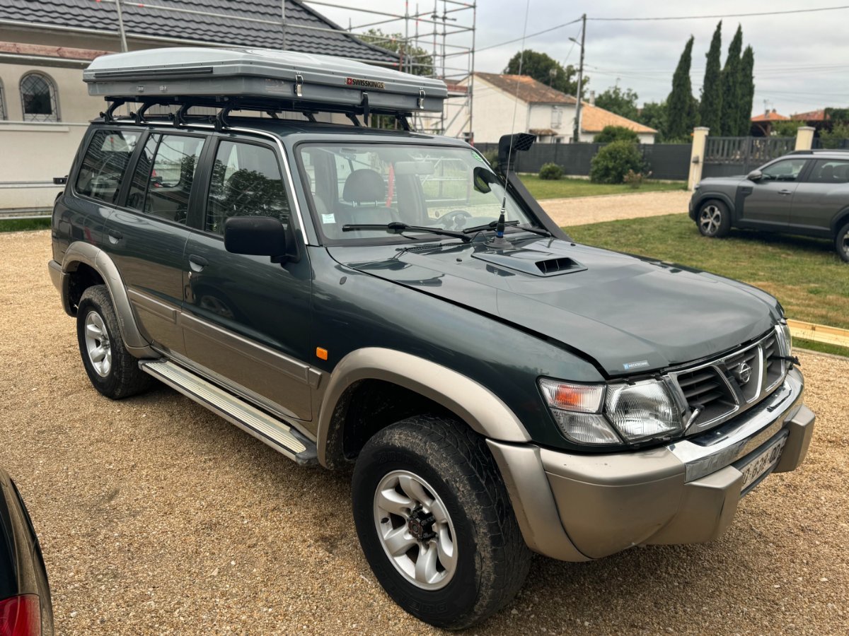

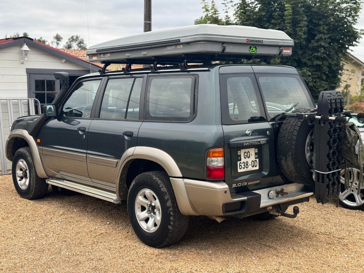

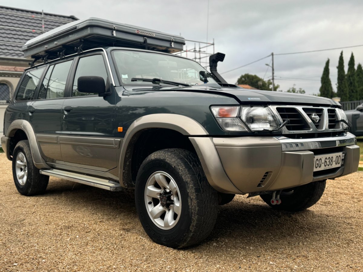

Salut la compagnie,
Apres de longs mois d'absence pour des raisons aussi nombreuses que variées me revoila avec mon trol
Du coup je vous joints quelques photos fraiches. Je dois recevoir mes jantes triangular et mes BF début aout (lors de mes conges). Une fois réceptionné je monterais le kit rehausse (amorto&ressort) et si les finances me le permettent je me lancerai dans l'aménagement intérieur.
A+

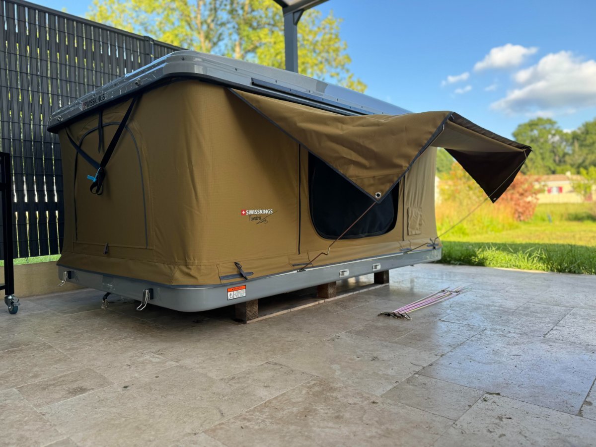

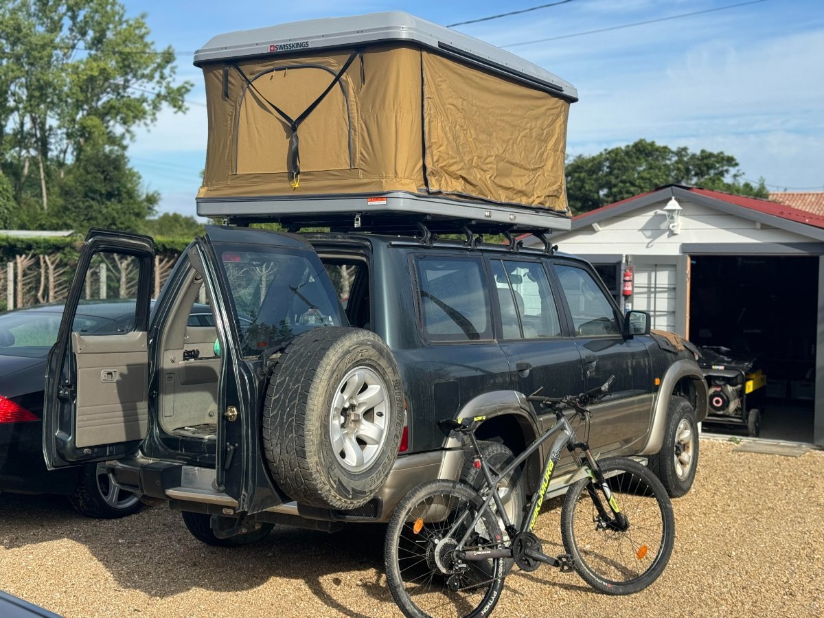

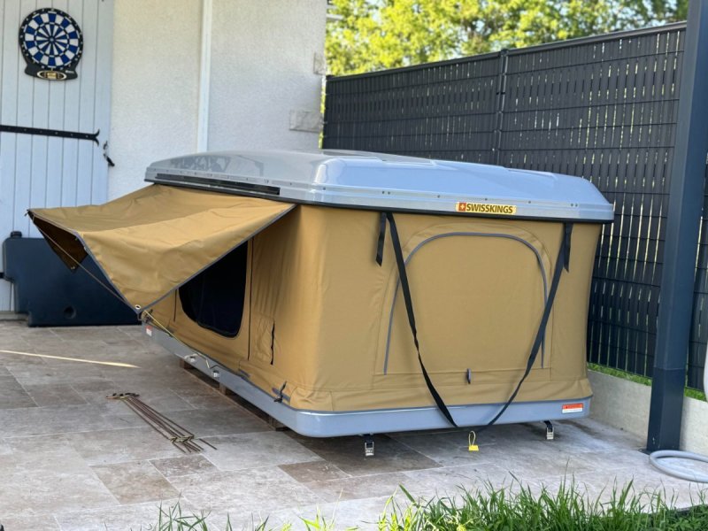

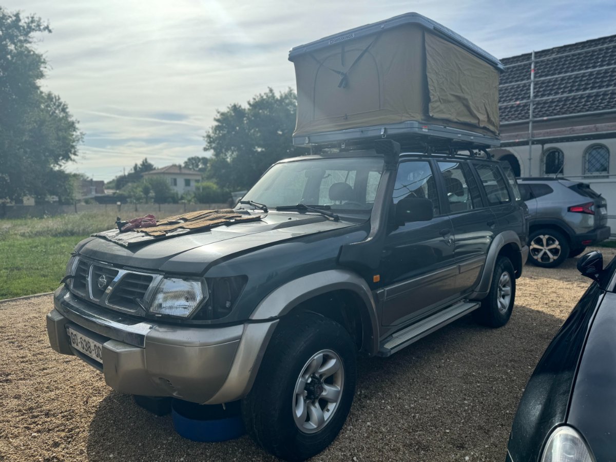

Et voici ma tente de toit de chez acces4x4
