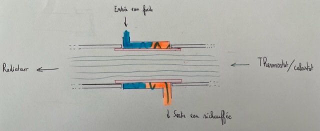

Une solution d’eau chaude sans modifier le circuit de refroidissement : un tube à double paroi (avec serpentin ou non) installé sur la durite entre le calorstat et le radiateur.
