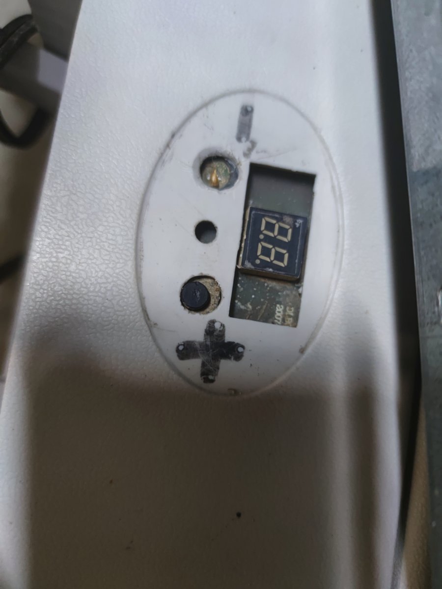

Posté(e) : 4 novembre 20231 a Voici comment a fini celui du bateau et que je garde pour pièces..... C'est pas beau a voir Jean Marc, j'espère que tu es prêt!
Posté(e) : 4 novembre 20231 a J'imagine que par dessous, il doit y avoir une plaque de circuit imprimé avec les boutons et afficheurs, il"suffit" de démonter par dessous.... C'est plutôt galère me semble t'il, mais si tu as la plaque tu repars avec un frigo neuf
