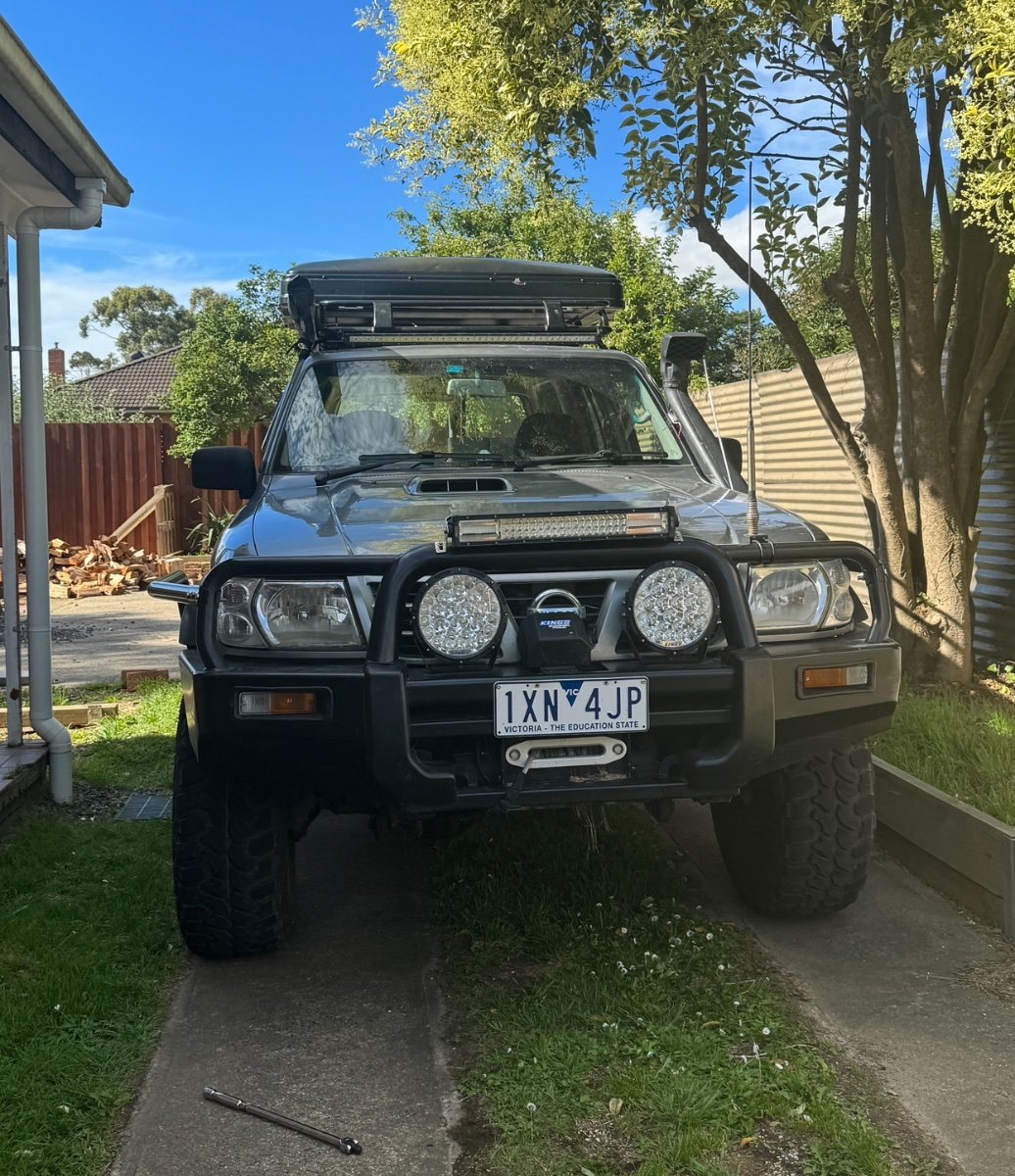

Est-ce que tu as une galerie ou une barre LED sur le toit ou a l’avant ou autre équipement à l’extérieur ?
Galerie + Roof Tent ️
tout est bien fixé j’ai contrôlé.

qu'est ce que tu as sur le toit? mets nous une photo du véhicule!
Niveaux contrôlés les huiles sont claires et 1 cm en dessous du remplissage, je pose des photos en dessous 👍

Mets des photos de l’avant de ton y61 pour voir si tu n’aurais pas un élément qui provoquerait ce bruit (un trou dans un ski AV qui a pile poil l’orientation pour faire siffler le vent par exemple ou une bavette, etc…)
Je pense pas j’ai déjà vérifié tout mes accessoires ..

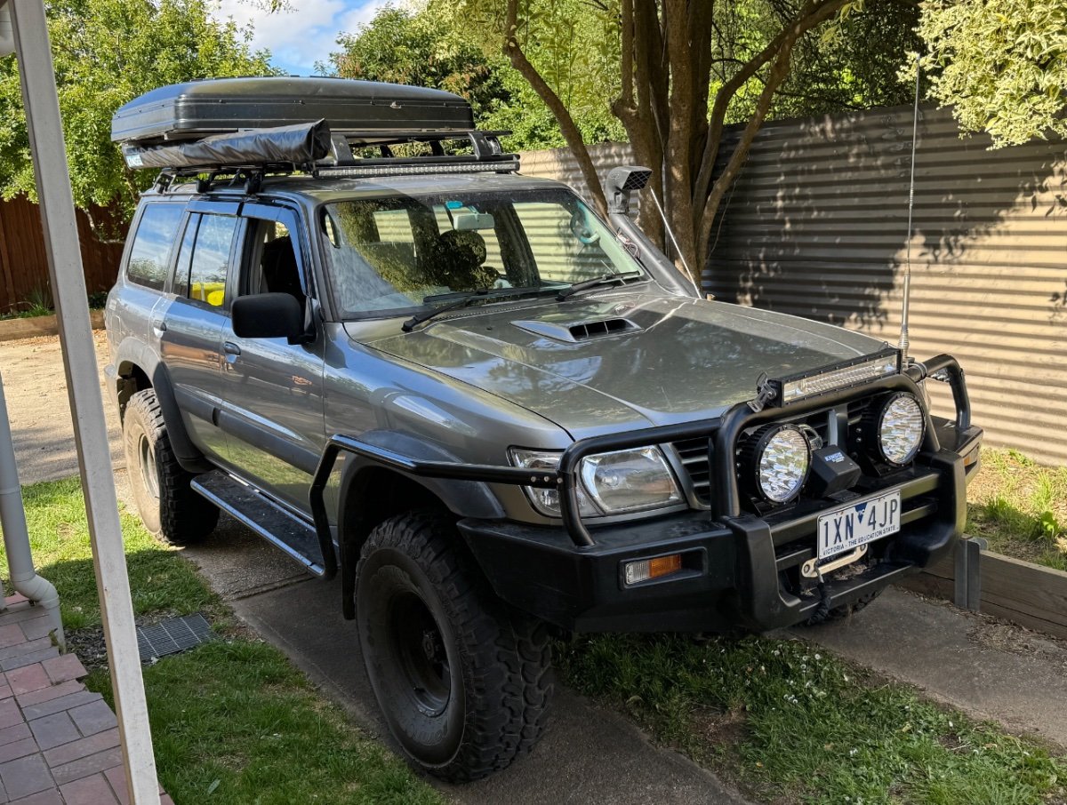

Pour les photos

Tu as un espace entre ta barre LED et le toit. Un copain avait aussi un bruit strident à cause de ça Essais de boucher cet espace (avec du scotch ou du joint profilé par exemple) pour voir si ça vient de là.
Si ça persiste, essaie aussi en bâchant toute ta galerie+store+coffre/tente de toit pour voir si le bruit est toujours présent car le vent peut s’engouffrer dans les barres transversales de ta galerie ou dans le store
