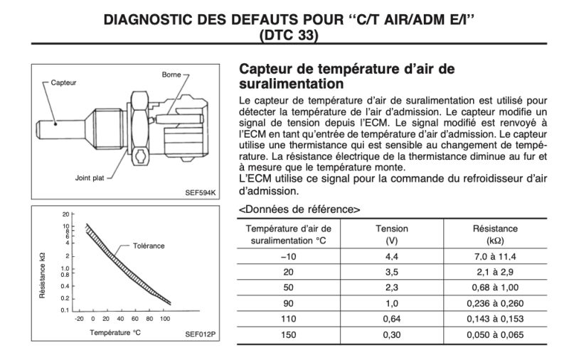

Ok, mais comment savoir quel est le capteur défaut 33 ?
Tu as 33 en défaut par clignotement
Tu vas dans la doc section ec   (engine control)
Le code 33 est expliqué page 122
Le capteur de température d'air de suralimentation est en défaut.... C'est lui qui t'embête...
Ça sert à rien d'effacer il va revenir....

Mais il est oû ce capteur ?
Ah ça je sais pas j'ai pas ce moteur...
Regarde bien la table des matières...
En général tu as "implantation des composants"

le capteur est là : ( le 2e à partir du haut à gauche) en sortie IC.
Tu peux mesurer la tension qui en sort contact mis à l'arrêt ( température ambiante )
Vérifie les masses ... sans masse, pas de mesure valable.

C'est celui là qui correspondrait au code défaut 33 sur td6 ?
Oui sur la capture d’écran au dessus  , c’est bien celui là !
